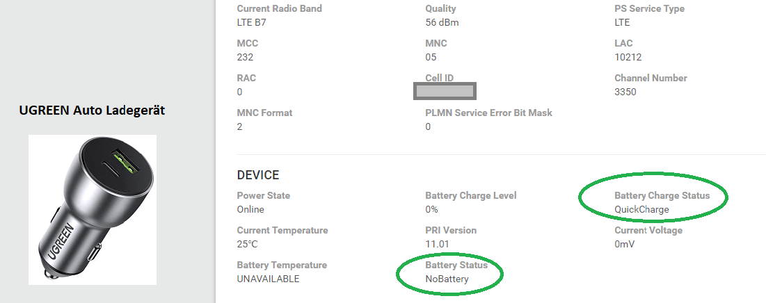

    Hier zwei Bilder mit welchen Ladegerät der M1 läuft bzw. nicht läuft.
    Wollte es unbedingt im KFZ haben ohne Accu
    Nur nicht aufgeben :)

    Wie gesagt . Ohne Akku und bei schlechten Empfang funktioniert der MR1 nur Stabil mit einen QC Ladegerät da kann er die Stromspitzen beim Senden (buffern) ausgleichen .Sogar das Original Ladegerät ist manchmal zu schwach ohne Bufferaccu. Man merkt es wenn das Gerät über 40° bekommt.
    Vorsicht: Es funktionieren ohne MR1 Accu aber nicht alle Qualcomm QC Ladegeräte. Sie zeigen es zwar im Menü an schalten aber zu spät um auf QCharge so das der MR1 durchgehend bootet
    Eigentlich sehr komisch charge heißt ja laden . Nur es gibt nichts zu laden ohne Accu und trotzdem funktionierts :)

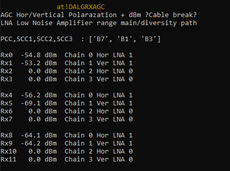

    @tomyc Welche Bänder empfängst du bei at!gstatus? im Terminal
    Wenn du Band 7 empfängst musst du einiges Hardwaretechnisch verändern weil sich der Router sonst plagt ohne modifizierten Antennen

    Du hast Zugang zum MR1 (im Originalzustand) über Terminal über Port 5510 um At Befehle abzusetzen wie AT!gstatus? für Sende Empfang Status des CA Zustands die du in der WEB Oberfläche nicht siehst
    Würde jetzt nicht im mobilen Wohnwagen nicht mit externen Antennen herumbasteln . Der MR1 hat auch gute 4x4 Interne Antennen
    Sobald nur 2 Antennen am TS-9 dransteckecken killst du sonst leider das Band 7

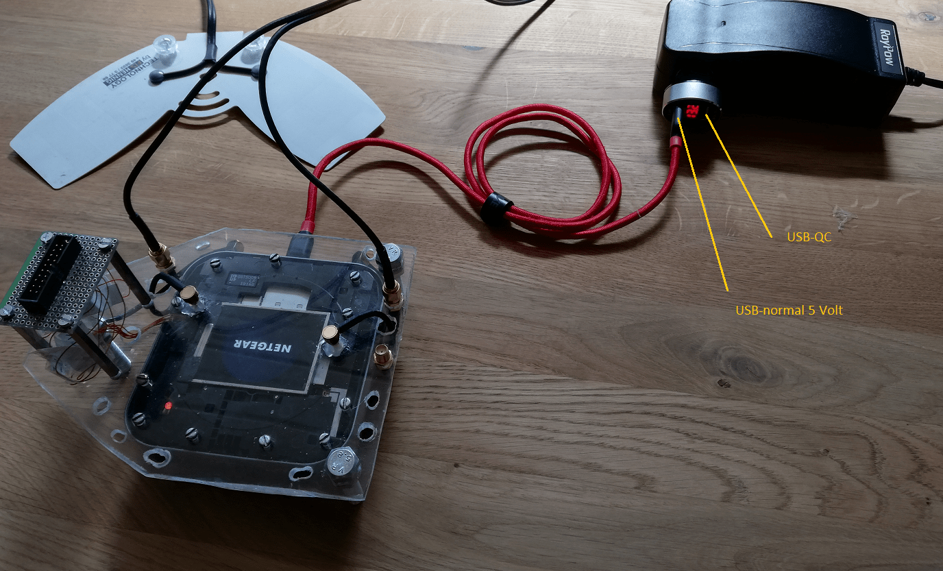

    Eigentlich ganz einfach du stellst den POE-Splitter auf 12 Volt Ausgang und danach den Zigarettenanzünder Ugreen mit QC Möglichkeit zu den Netgeer (5-12 Volt Individuell)
    Dann hast du eine gepimpte Spannungsversorgung :)
    KOSH
    unendlich
    145,00 MBit
    Die Schaltung sollten wir uns patentieren lassen

    Also ich hab nun festgestellt als ich mein USB Voltmeter an den USB C Ausgang nach dem POE Splitter angeschlossen habe, dass es dann problemlos funktioniert!
    An den Ausgang des USB Voltmeter hab ich dann den M1 angeschlossen und er funktioniert problemlos so wie er soll!
    Es wird Max. 1,6 A gezogen mehr habe I h noch nie gesehen.
    Warum das funktioniert wenn das USB Voltmeter dazwischengeschaltet ist und es noch funktioniert wenn der M1 direkt angeschlossen wird ist mir schleierhaft.
    Vielen Dank aber für Deine Hilfe!
    Ich bin jetzt mit dem Setup glücklich.
    Es tut so wie es tun soll im Bridgemode oder auch im nicht Bridgemode
    Jetzt muss ich mich noch in Telnet einarbeiten, dann bin ich gut gerüstet für die Camping Saison. Hier im Testaufbau zuhause läuft es aber schon störungsfrei!
