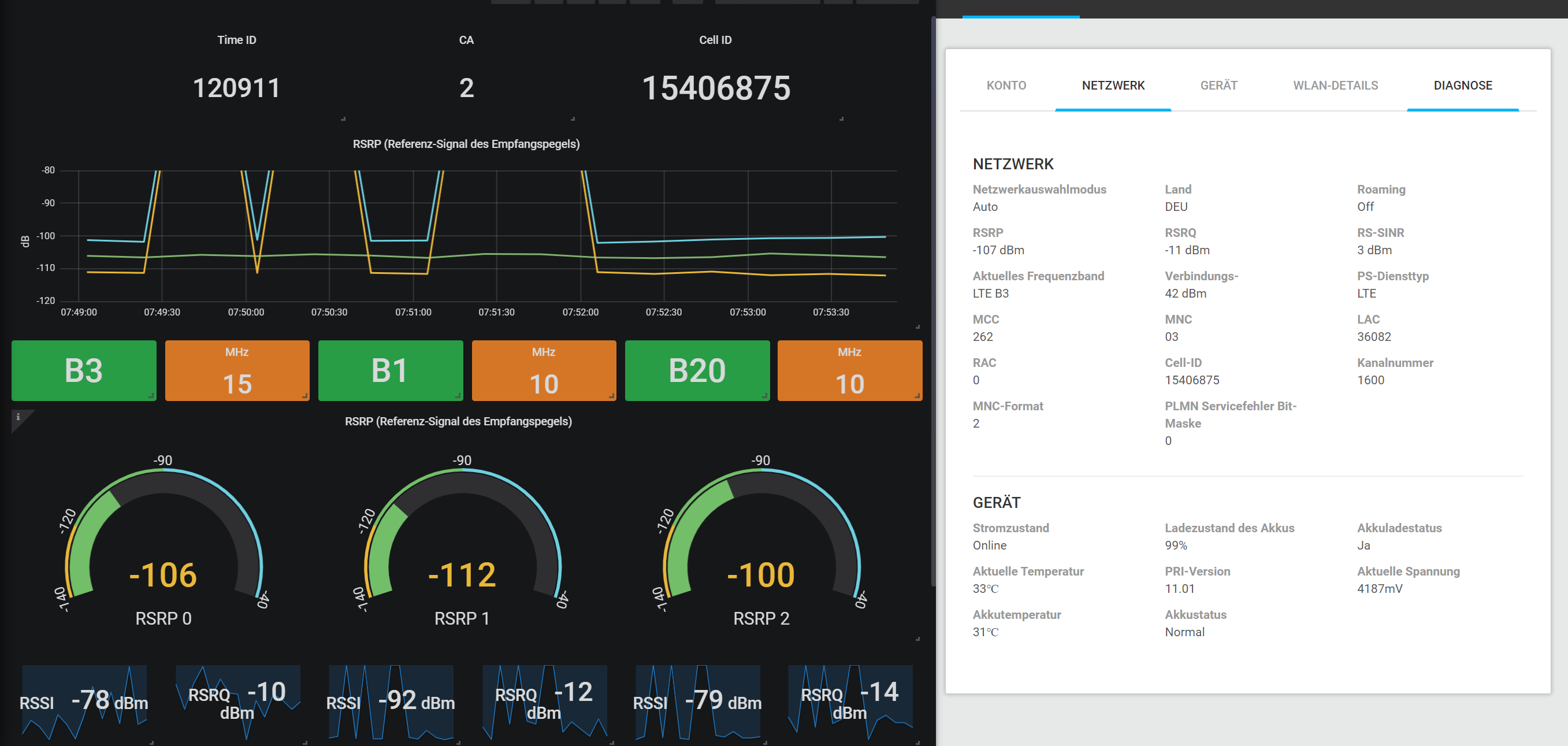

    Neue Adapterkabel neues Glück
    TS-9(1,2 Unterband) mit Punkt 3,4 (Oberband) weniger zum Basteln
    [​IMG]
    Werte jetzt bei nur Band-7
    AT!BAND=05,"LTE B7(2600)",0,0000000000000040
    [​IMG] [​IMG]

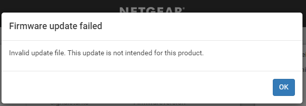

    Beim Versuch die aktuelle Firmware MR1100 Firmware Version 12.06.11.00, aufzuspielen, erhalte ich folgende Fehlermeldung: Firmware update failed
    Invalid update file. This update is not intend for this product.
    Firmware : http://www.downloads.netgear.com/files/GDC/MR1100/MR1100NAS_V12.06.11.00_00.zip
    Runter geladen und eintpackt
    Über die Weboberfläche auf M1 hochladen wollen
    Dabei kommt die Fehlermeldung

    Hätte eh funktioniert übers Autoupdate im Menü.
    Jedoch die zip Datei steht jetzt erst als Download Link bereit
    In diesen zip File siehst du die Bug Fixes: v12.06.11.00 als HTML Datei.
    Stört mich irgend wie das man vorher nie die Bug Fixes lesen kann.
    ! NICHT VERGESSEN !
    ETHERNET STANDBY auf disabled stellen

    genau das hatte ich heute morgen ohne Erfolg versucht.
    Danke für den Tipp. Gabe ich beim ersten überfliegen der Einstellungen übersehen

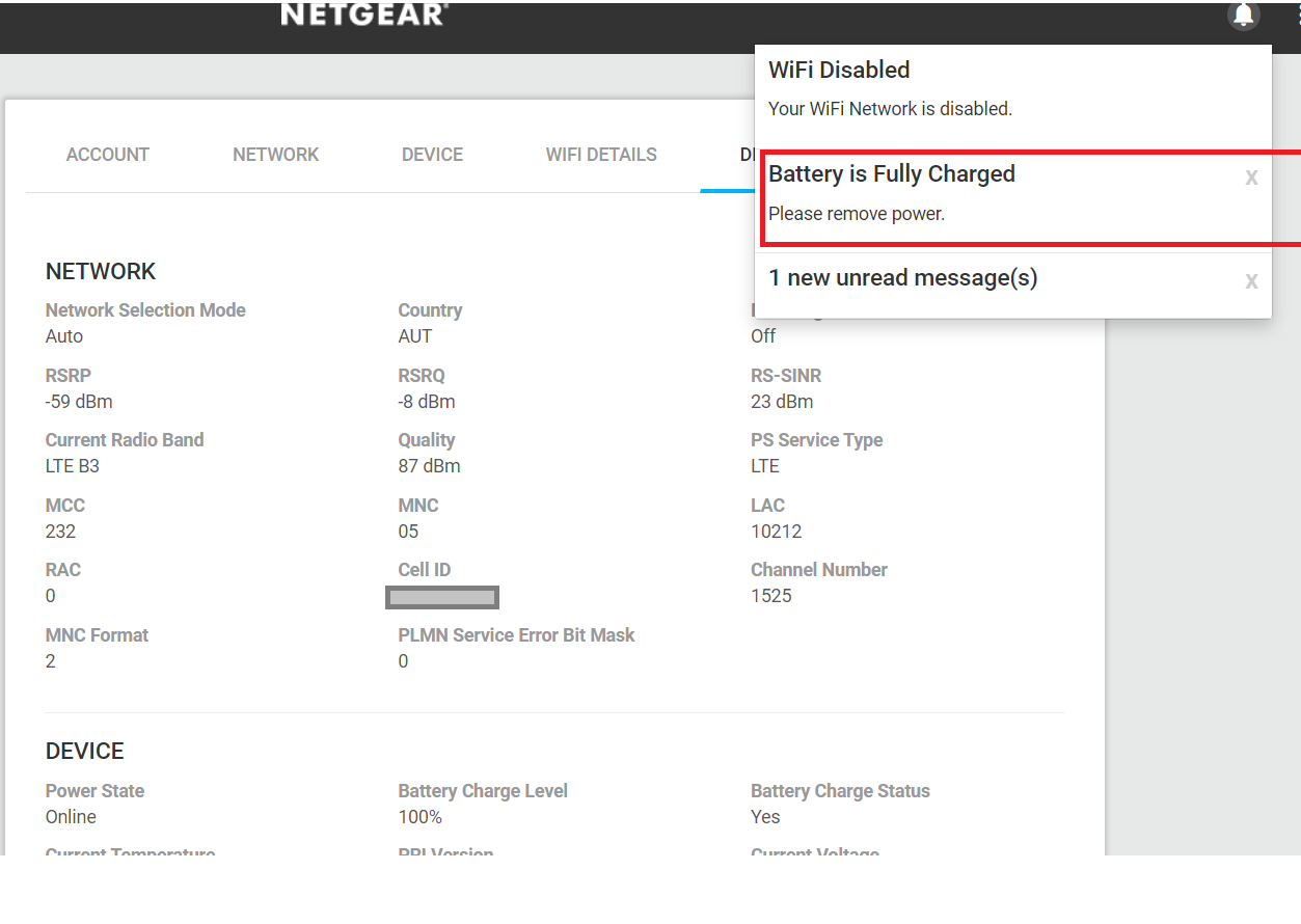

    INFO
    Die letzte Firmware hat bei mir keine Ladeschluss Begrenzung.
    Arbeite jetzt ohne Akku

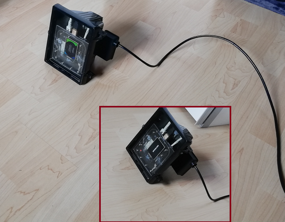

    Weil ma so fad ist
    MR1100 Outdoor - POE 100% Wasserdicht ! Kunstoffgehäuse Gummidichtung 1000 Watt upload_2020-3-26_14-39-29.gif
    [​IMG]
    [​IMG]

    Natürlich auch für die Werkstatt geeignet
    [​IMG]
    hdo3rg und wirelessfriend gefällt das.

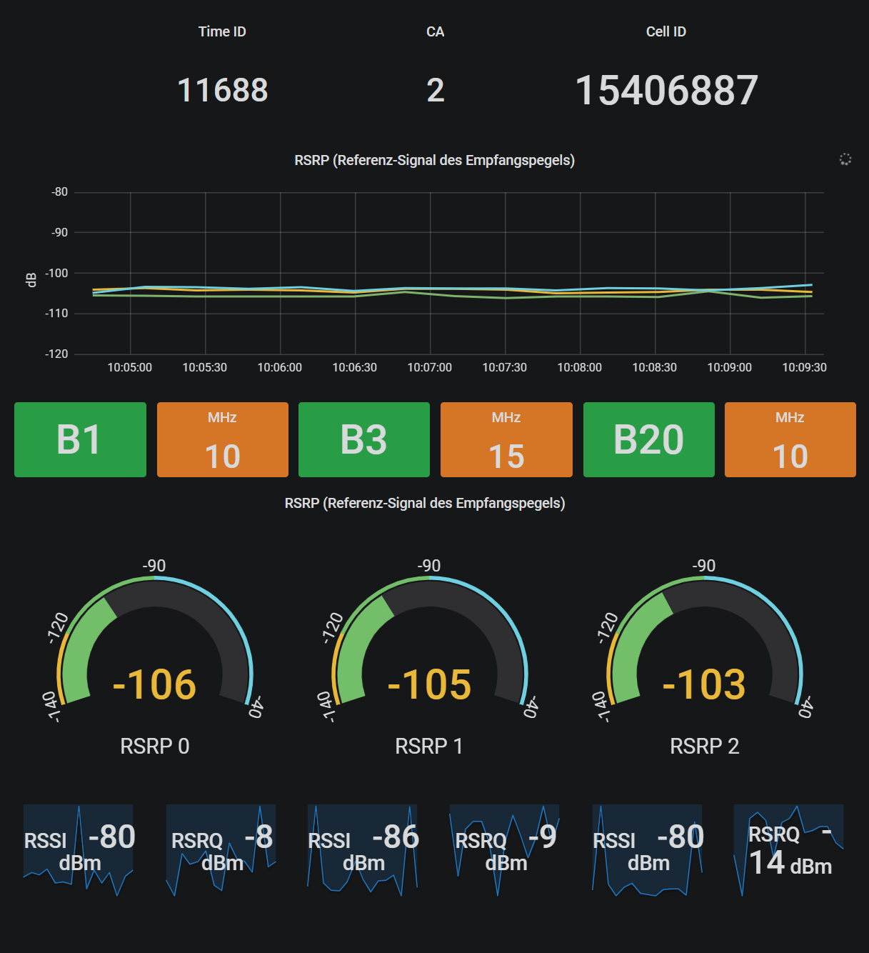

    Hallo zusammen,
    bin mit meinem Projekt für die Anzeige der "gStatus"-Informationen weiter gekommen.
    Hier mal das Ergebnis:

    Super
    Hast du das Programm selbst geschrieben ?
  19. derAuge
    derAuge New Member
    4. August 2019
    25
    8
    3
    ich glaube der Tipp kam von dir. ;-)
    habe den Script (den du von einem Kollegen aus Österreich hattest) genommen und weiter dran gearbeitet.
    Im zweiten Anlauf (habe nun in der Rehe etwas Zeit) habe ich nun alles auf einen Raspberry Pi Zero gebracht.
    Debian
    influxDB
    Grafana
    Den Zero per USB in den M1. (Zero hat am USB eine OTG-Schnittstelle)
    Es ist interessant zu beobachten wie unterschiedlich der Empfang bei gleichbleibendem Standort ist.
    [​IMG]
    KOSH gefällt das.
