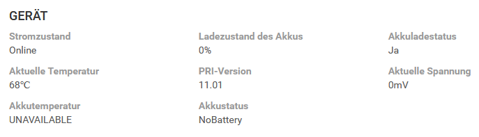

    Hallo zusammen,
    habe nun mal den M1 im Dauerbetrieb zuhause laufen. Der Akku ist raus. Der WAN-Port der Fritz!Box am M1 angeschlossen.
    Nun teste ich einige Streams im Dauerbetrieb. Dabei beobachte ich den M1 und stelle die "hohe" Temperatur fest.
    Ohne Akku , ohne Rückwand
    Temp bis fast 70 Crad.
    Ist das normal?
    KOSH
    unendlich
    145,00 MBit
    Würde sagen er plagt sich. Sei es durch die fehlende Bufferstrom vom Akku oder von der Empfang/Sende Leistung.
    Wie ist es mit Accu ?

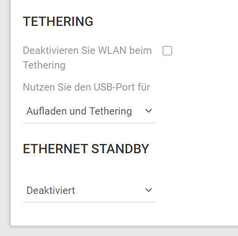

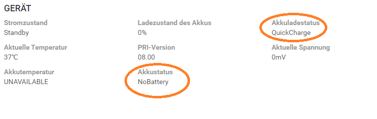

    Hallo allerseits,
    ich habe ein Problem mit meinem M1 was ich nicht in den Griff bekomme evtl. habt ihr mir einen Ansatzpunkt:
    Ich möchte ihn in einem Gehäuse auf dem Dach betreiben. Er wird mit POE versorgt. und geht mit dem LAN Kabel an einen Honor 3 WIFI Router.
    Es funktioniert soweit auch alles mit den üblicherweise vorgeschlagenen Einstellungen:
    IP Passthrough ein
    DHCP aus
    Tethering nur aufladen
    Ethernet standby deaktiviert
    Es funktioniert auch mit den folgenden Einstellungen:
    IP Passthrough aus
    DHCP ein
    Nun das Problem:
    Es geht nur wenn der Akku eingelegt ist, der Akku wird auch geladen zumindest solange bis er zu warm wird.
    Ich möchte das eigtl. ohne Akku betreiben. Wenn ich allerdings den Akku entferne dann schaltet der M1 den LAN Port ab!
    Es kommt aber genug Leistung beim M1 an, ich habe verschiedene POE(+) injektoren und Splitter getestet, mit keinem hat es funktioniert.
    Derzeit habe ich einen Injektor Ubiquity 48V 0,5 A und einen Splitter 5v 2,4 A Es hat aber auch mit stärkeren Geräten wie bspw. Injektor 54V 0,55A und Splitter 5V 4A nicht funktioniert.
    Wenn ich ein beliebiges USB Netzteil nehme bspw. von einem alten Iphone und nur das POE Lan Kabel gesteckt lasse dann funktioniert es...
    MMn muss es also am POE Setup liegen.
    Hat das schonmal jemand gehabt?
    Ist was am M1 defekt?
    Hat jemand ein funktionierendes POE Setup im Einsatz?
    Danke Euch schonmal!
    Thomas

    Hatte auch mal ein Problem mit verschiedenen QC Ladegeräten
    Wenn im Netgear kein ACCU drinnen ist (No BOOT with QC ) startet er nicht !
    Mit Accu funktioniert QC
    Es funktionieren nicht also nicht alle QC Geräte so wie sie sollten
    (im boot Vorgang stürzt der Netgear ab weil manche Netzteile später Zeitversetzt auf QC umschalten)
    Das positive:
    Die billigen QC Ladegeräte der Marke UGREEN USB-C funktionierten bei mir immer ohne Accu
    Beobachte die Anzeige
    Vielleicht ist in deinen POE die Option QC eingebaut die du abschalten musst !
