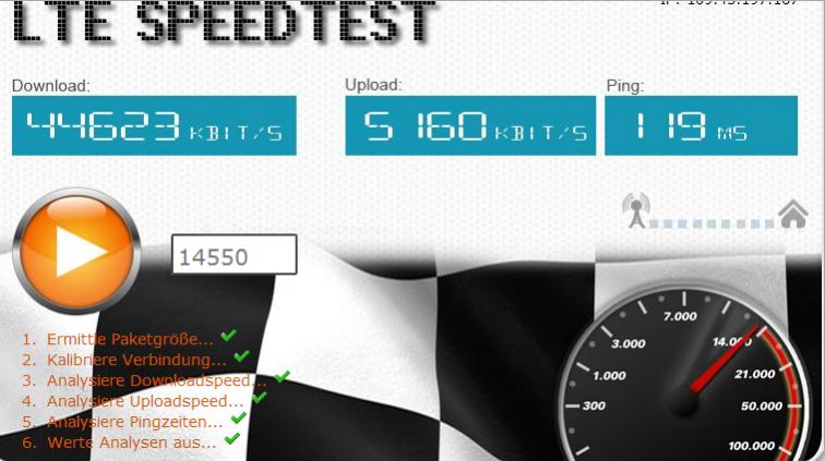

    (Für die Tec-Freaks = bitte nicht "laut" lachen):
    Habe nach ca. 1 Jahr gerade mal ein bisserl an meiner Indoor-Mimo gewackelt:
    Mich haut das jedenfalls um - vor Freude.
    Morgen wackel ich intensiver!!!!!!!! :cool:
    PS:
    Vor dem Wackeln:
    021 RSRP: -107dBm PASS
    022 RSSI: -81dBm PASS
    023 RSRQ: -11dB PASS
    Nach dem Wackeln:
    021 RSRP: -102dBm PASS
    022 RSSI: -77dBm PASS
    023 RSRQ: -9dB PASS
    Ping spielt für mich keine Rolle!

    Hallo Malp,
    hier lacht so schnell keiner, ist ein sehr angenehmes Forum.
    Im Gegenteil, hier wird viel untereinander geholfen, schon selbst erlebt.
