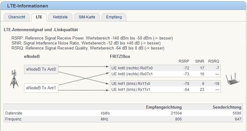

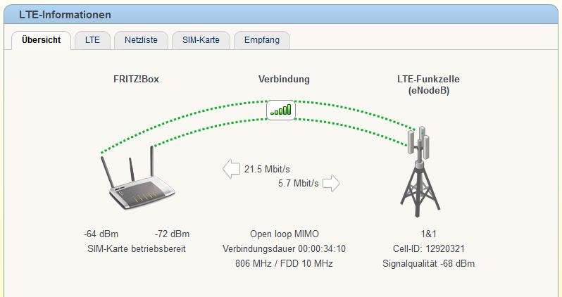

    Hallo SukramK,
    habe das gleiche Problem. Habe eine 21600 Surffllate von 1und1. Die Fritz!Box 6840 habe ich über Außenantenne und LAN angeschlossen. Empfang 100 %, RSRP -69dBm, RSRQ -9dB, trotzdem komme ich beim Download nicht über 9 Mbit/s hinaus. Der Upload ist sehr gut und eigentlich immer über die 5,7 Mbit/s.
    lte.JPG , lte1.JPG [​IMG]
    Vorher hatte ich das Vodafonepaket 30 Tage getestet. Dort hatte ich über die gleiche Außenantenne auch vollen Empfang. 5 Balken in der EasyBox. Der Download lag dort immer so zwischen 14 und 18 Mbit/s.
    Ich denke auch, dass es an der 6840 liegt und hoffe dass es mit einem zukünftigen Firmwäreupdate behoben wird.

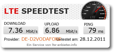

  3. SukramK
    SukramK New Member

  19. frienau
    frienau New Member
    7. November 2011
    6
    34621 Frielendorf
    Hab ich gerade ausprobiert,
    es ändert sich nichts!! Mein Upload liegt immer noch über den Vertraglich zugesagten 5,7 Mbit/s . Wäre ja nicht so schlimm, ganz im gegenteil, wenn es mit dem Download ja auch so wäre!!
    [​IMG]
    [​IMG]
  20. DXwilli
    DXwilli Member
    15. März 2011
    502
    3
    hängt meist auch etwas vom jeweiligen Server und der Tageszeit (bei mir) ab,
    Morgens komme ich auf ca 30..35Mbit, Abends weniger, aber unsere Zelle ist gut gebucht.
