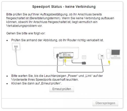

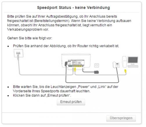

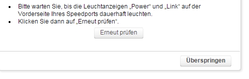

    Hybrid auf den Boden gestellt, er meckert, dass kein DSL da ist .Anhang anzeigen 2492

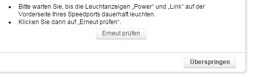

    Ein Klick auf "erneut prüfen", dann ist "überspringen" aktiv. Anhang anzeigen 2493

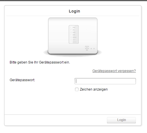

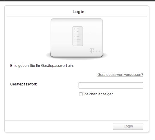

    Und nun kommt man auf die Loginmaske. Anhang anzeigen 2494
    Das wars dann auch schon.

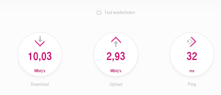

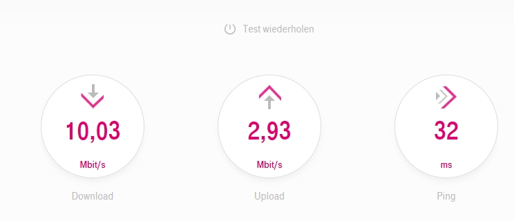

    Jeglicher Internetverkehr geht nun via LTE, mit aktuell 10,03 down, 2,93 Up und 32ms Ping ( okay, jetzt um kurz vor 19 Uhr bin ich damit zufrieden )
