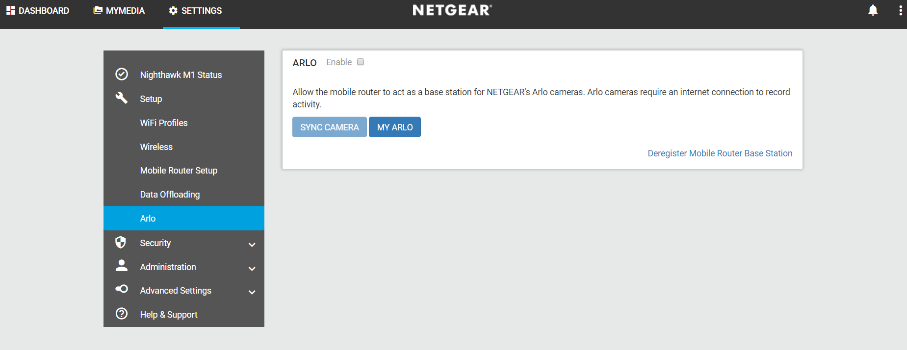

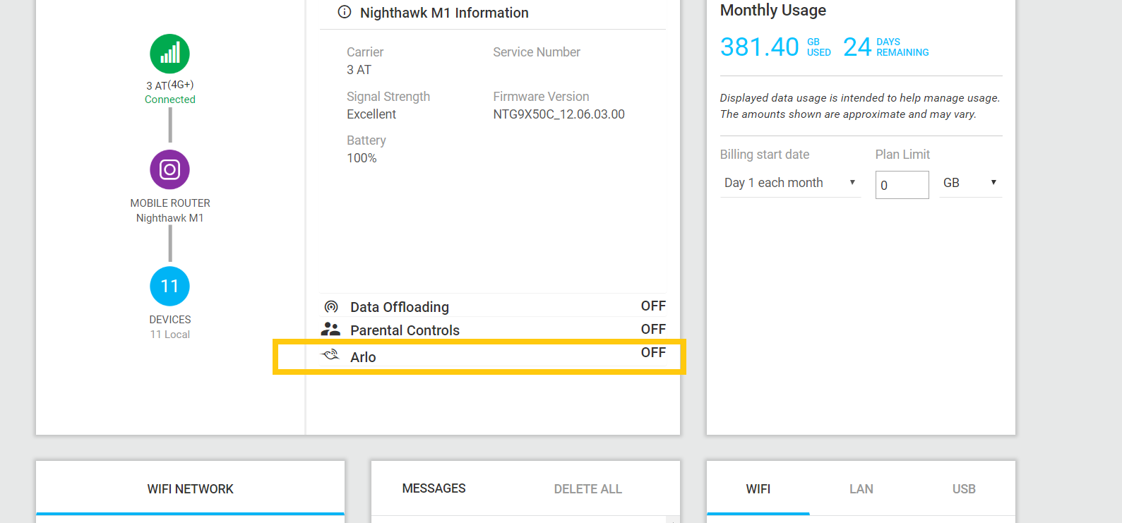

    ich habe es heute umgesetzt.
    1.) Werkseinstellung geladen
    2.) Firmware "MR1100-100EUS_23113509_NTG9x50C_12.06.03.00_00_Generic_05.01.secc.spk" eingespielt
    3.) Warten ......
    4.) Werkseinstellung geladen
    5.) ARLO ist immer noch da
    6.) ARLO lässt sich nicht entfernen
    (telnet:5510 über USB möglich)

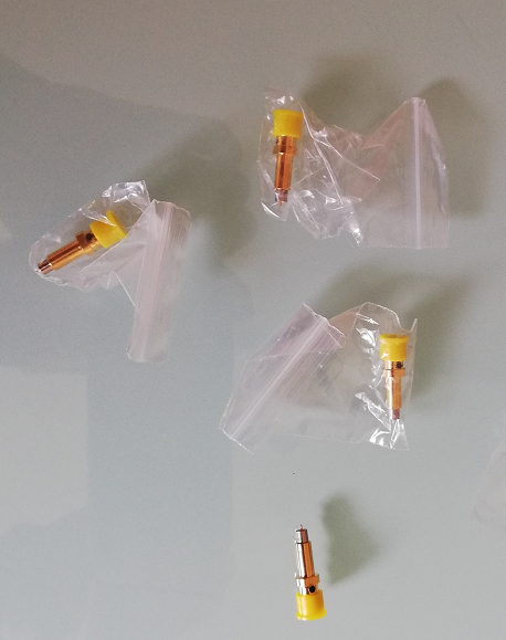

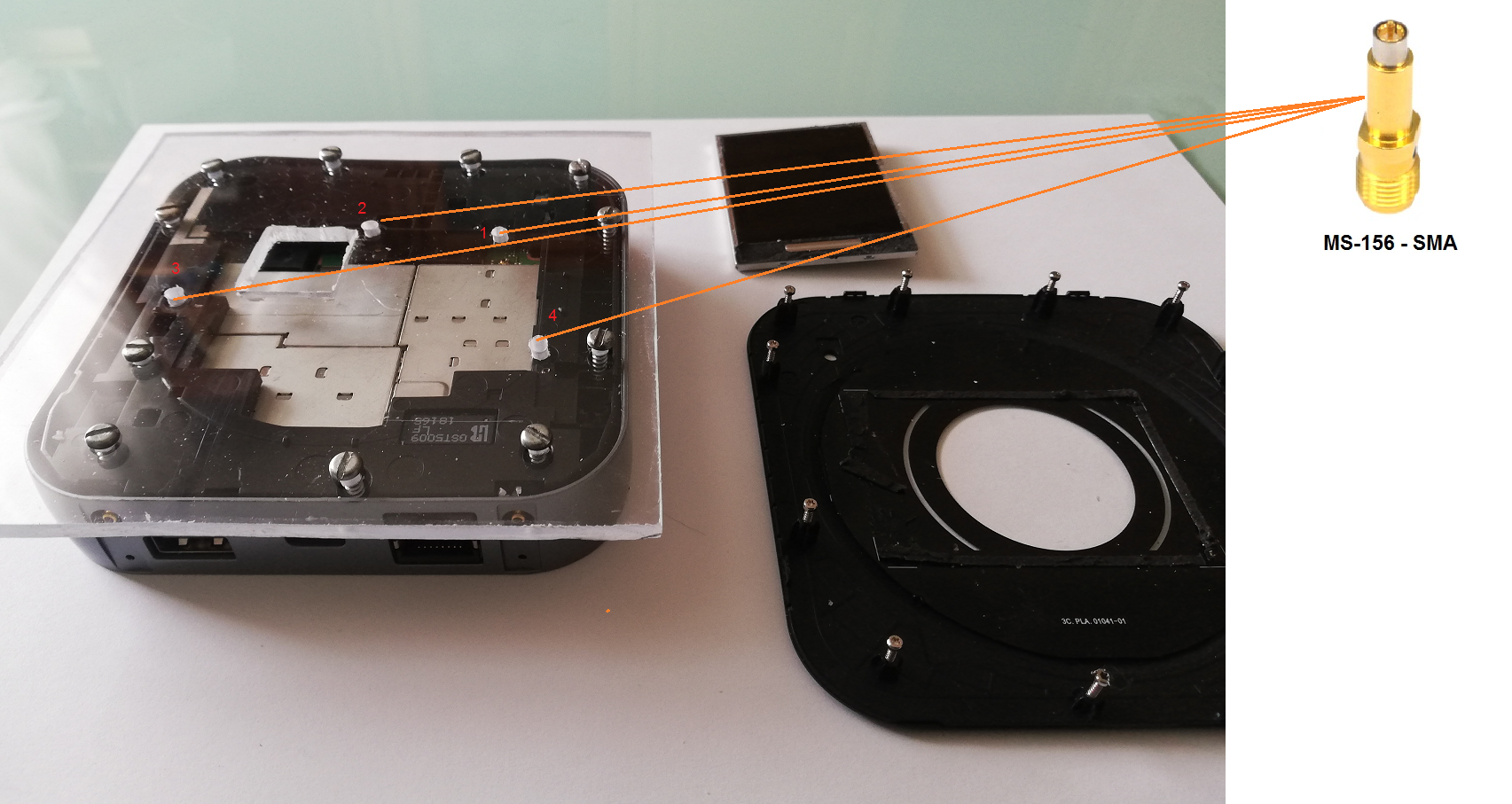

    Bastel Info :
    Probiere gerade Oberband und Unterband direkt mit 2 LTE Antennen zu aktivieren weil der Verdacht besteht das beim MR1 Band 7 nur auf den Internen Antennen funktioniert und nicht an den TS-9 Ports.Mir fehlen allerdings noch die 4 Adapter
    1&2 = Unterband
    3&4 = Oberband
    KOSH
    unendlich
    145,00 MBit
    Würde ja gerne aber die Stecker sind leider noch am Weg .

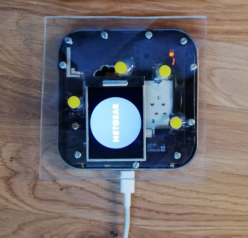

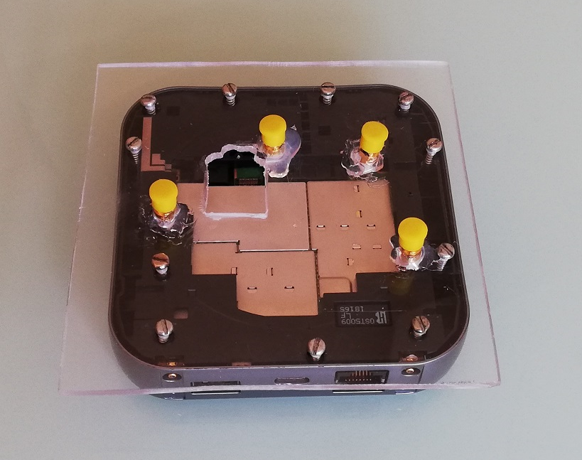

    KOSH
    unendlich
    145,00 MBit
    Der MR-1 hat intern 4 LTE Antennen
    Die Teststecker 1 + 2 sind angeblich nichts anderes als die TS-9 Ports auf der Front (Unterband)
    Band 7 (Oberband 3+4 ) bleibt trotz externer Antennen am TS-9 leider weiterhin auf den zwei internen Antennen.
    Nun es ist schwer diese dünnen Teststecker zu verwenden daher die Stütz-Platte und wenn schon will ich gleich alle 4 verwenden.
    Bin auch gespannt ob es besser wird . Bei mir geht alles wunderbar weil mein Sendemast 150 Meter weg ist aber viele User bei uns in AT haben Probleme mit Band-7 . In der Analyse steigt die Temperatur des Akkus und auf das gute Band-7 (Bandbreite 20MHz) wird fast nie zugegriffen immer nur auf Band 1 (15MHz)und Band 3 (15MHz).
    Wenn man zu oft an den Teststeckern spielt ist das Gerät gleich im Jordan !

    Stecker sind da da braucht man eine dritte Hand fürs verkleben sorry

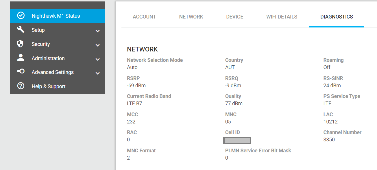

    Bericht
    Kann nicht sagen ob es an den Oberband Zusatzantennen liegt oder an der letzten Firmware egal ob ich den Router aus und einschalte oder gezieltes Bandwechsel vornehme der MR1 nimmt jetzt immer das gute freie Band-7 als Trägerfrequenz und fetzt mit über 200 Mbit dahin :).
    Vorher hat er immer Band 1 oder 3 als Trägerfrequenz benutzt und ist nie auf die hohen Werte gekommen. Ping ist jetzt auch besser zwischen 17 und 19 ms
    Habe mich gestern auch gewundert warum der Router mit Band 7 eine andere Cell-ID anzeigt als mit Band 3 als Trägerfrequenz
    Router zeigt die Cell-ID in Dezimal an und eigentlich nie darauf geachtet
    Also umgewandelt in HEX und siehe da die ersten 5 Stellen sind gleich kann ja nicht sein das da noch ein anderer Mast ist oder doch.
    Die letzten 2 Stellen der Cell-ID sind also nicht immer gleich in HEX bei meinen Anbieter Hutchison-3 auf den selben Masten
    Besitze ja jetzt 2 Antennen Oberband und Unterband und dachte schon ich bin auf 2 verschiedene Masten !
    einmal so
    eNB ID CellID
    xxxxx 02(HEX)
    und eimal so
    eNB ID CellID
    xxxxx 0C(HEX)
    Jetzt wollt ich es wissen mit der guten Fritzi Box die ganzen Antennen angeschaut in meiner Umgebung und folgendes festgestellt.
    Bei B7-2600 Mhz (Oberband) sind die letzten 2 Stellen in HEX der Cell-ID immer xxxxx 00,01,02,03
    Bei B3-1800 Mhz (Unterband) sind die letzten 2 Stellen in HEX der Cell-ID immer xxxxx 0A,0B,0C,0D
    0A&00 strahlen immer Richtung Osten
    0B&01 strahlen immer Richtung Süden
    0C&02 strahlen immer Richtung Westen
    0D&03 strahlen immer Richtung Norden
    zumindest in meiner Umgebung ;)
    ERGO: Somit kann in der Diagnose zwei verschiedene Cell-IDs aufscheinen es ist aber der selbe Mast
    Hatte schon die Befürchtung das meine Antennen falsch ausgerichtet sind oder die Stecker nicht sitzen :)
