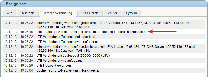

    Also ich bin auch absolut begeistert von der neuen Firmware. Seit der Installation am 13.12.2013 keine einzige Unterbrechung oder neu verbinden. Lediglich die Erneuerung der Verbindung die ja standardmäßig immer alle 4 Tage erfolgt....:cool:
    Einzig ein mit noch nicht bekannter Eintrag findet sich im Logfile (Roter Pfeil) aber die Bedeutung lässt sich mit einem Klick darauf schnell und einfach ergründen.

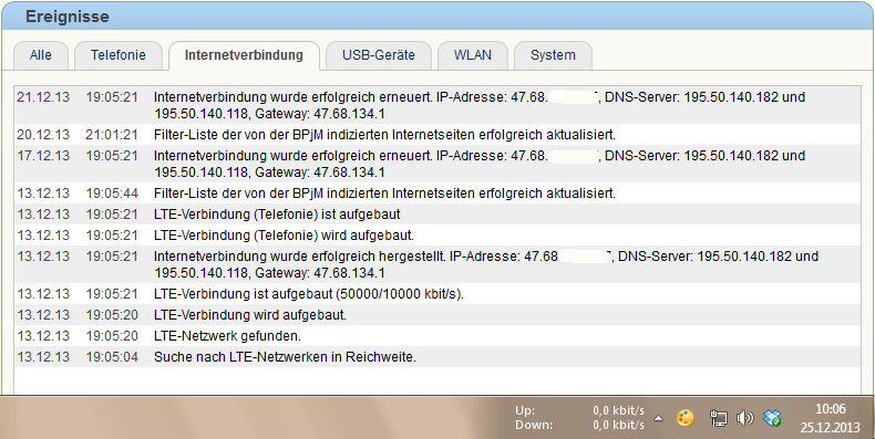

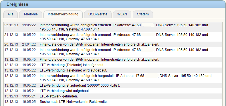

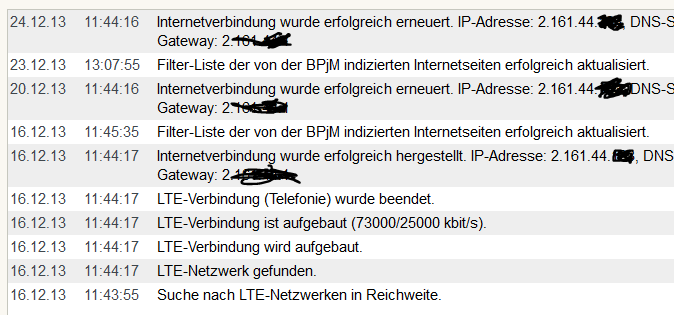

    … da wollt ich gerade meine 6840 loben, weil sie seit dem 14.12 mit 06.01 Firmware ohne Abbrüche läuft (was für mich eine ganz neue Erfahrung ist), da macht sie doch tatsächlich gerade heute um 09:15 ihren ersten Abbruch :rolleyes:
    24.12.13 09:15:23 LTE-Verbindung (Telefonie) ist aufgebaut
    24.12.13 09:15:21 LTE-Verbindung (Telefonie) wird aufgebaut.
    24.12.13 09:15:21 Internetverbindung wurde erfolgreich hergestellt. IP-Adresse: 47.67.xxx.xxx, DNS-Server: 195.50.140.182 und 195.50.140.118, Gateway: 47.67.xxx.xxx
    24.12.13 09:15:18 Das LTE-Netzwerk hat den Default Bearer abgebaut. Die LTE-Verbindung wird daher unterbrochen und neu aufgebaut.
    24.12.13 09:15:17 Internetverbindung wurde getrennt.
    24.12.13 09:15:16 Internetverbindung wurde erfolgreich hergestellt. IP-Adresse: 47.67.xxx.xxx, DNS-Server: 195.50.140.182 und 195.50.140.118, Gateway: 47.67.xxx.xxx
    24.12.13 09:15:15 Das LTE-Netzwerk hat ein Service Request abgelehnt. Grund: IMPLICITLY_DETACHED
    24.12.13 09:15:15 Internetverbindung wurde getrennt.
    22.12.13 19:14:06 Internetverbindung wurde erfolgreich erneuert. IP-Adresse: 178.14.xxx.xxx, DNS-Server: 195.50.140.182 und 195.50.140.118, Gateway: 178.14.xxx.xxx
    22.12.13 04:29:23 Filter-Liste der von der BPjM indizierten Internetseiten erfolgreich aktualisiert.
    18.12.13 19:14:06 Internetverbindung wurde erfolgreich erneuert. IP-Adresse: 178.14.xxx.xxx, DNS-Server: 195.50.140.182 und 195.50.140.118, Gateway: 178.14.xxx.xxx
    14.12.13 19:17:06 Filter-Liste der von der BPjM indizierten Internetseiten erfolgreich aktualisiert.
    14.12.13 19:14:07 LTE-Verbindung (Telefonie) ist aufgebaut
    Ich hab auf jeden Fall festgestellt, dass seitdem ich bei den Zugangsdaten den Provider und Frequenzbereich fest eingestellt habe, die Box wesentlich stabiler ist. Das war auch schon vor der 06.01 Firmware zu beobachten.
