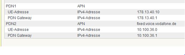

  10. josie07
    josie07 New Member
    20. Februar 2012
    34
    Hi Leute
    kurzer Nachtrag noch
    unter LTE-Informationen - LTE steht folgendes
    Grüße

    Die Frage ist, welchen Vorteil die zweite Verbindung hat.
    Josie07 ich kann deinen Anhang nicht betrachten.
  12. wibbel
    wibbel Member
    30. Dezember 2011
    794
    16
    Könnte beim Volumen eine Rolle spielen, wenn die Drossel mal kommt. Bei einer Verbindung wird wohl die Telefonie zum Surfvolumen addiert.
    Anhang wurde noch nicht freigeschaltet.

  14. josie07
    josie07 New Member
    20. Februar 2012
    34
    Hi david
    wenn man das wüsste
    zu mindestens verteilt er eine IP für Internet und eine IP für Telefon
    sorry ,das mit dem Bild hat nicht geklappt
    PDN1 APN und PDN2 APN (fixed.voice.vodafone.de) vertragen sich
    Grüße
