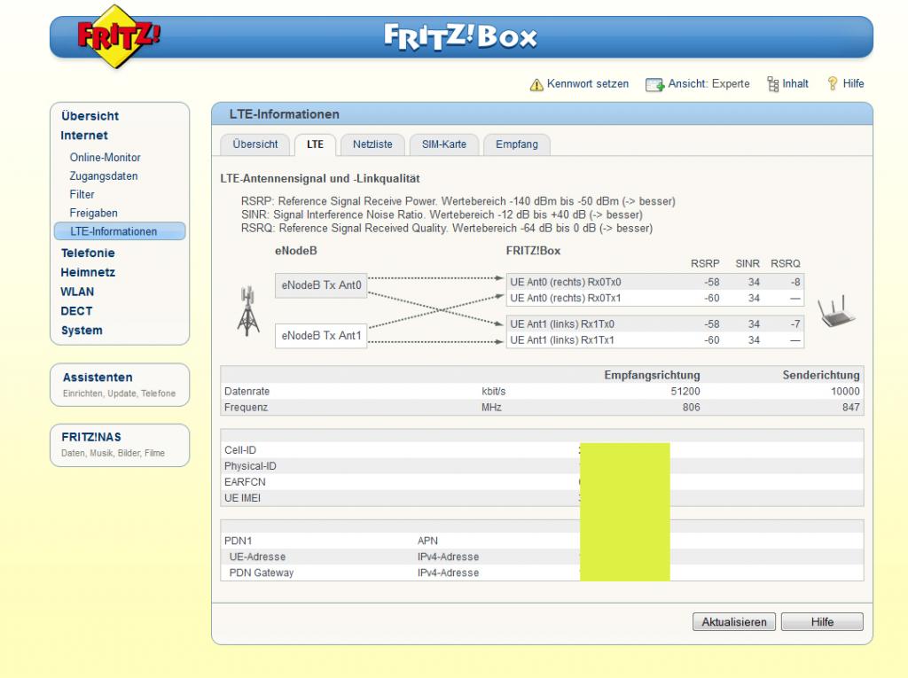

    Habe irgendwie das selbe Problem
    Mit B1000 Interne Antenne DO:40000 UP:10000
    Mit FritzBox und LAT 22 [SPEEDTEST]224944[/SPEEDTEST]
    Hier die Werte der LAT 22
    Mit FritzBox und Stummel Antennen
    [SPEEDTEST]225028[/SPEEDTEST]
    Warum ist der nur besser ?
    Gruss Bernd
    Vielleicht kann mir einer helfen und vielen Dank im vorraus.

  17. Bernd.
    Bernd. New Member
    9. September 2011
    54
    Ok Danke für die Info aber was ich nicht verstehe "Warum hab ich mit den FritzBox Stummeln eine bessere Rate als mit der LAT" Das will Ich noch nicht begreifen. :confused:
