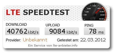

    Hi Folks,
    auch an euch nochmal die Frage als FritzBox-Fachleute. Ich habe gestern mein LTE Paket von vodafone bekommen und gleichzeitig kam die 6840 bei mir an. Eigentlich wollte ich ja die Finger von den vodafone Boxen lassen. Aber es ist nun wirklich so, dass die Kombination aus TB/EB eine deutlich bessere Geschwindigkeit bringt als die FritzBox.
    Zum Test standen die FritzBox und die TurboBox (nacheinander) am gleichen Platz und die Antennen der FritzBox wurden mit dem Ausrichtungsassistenten optimal in Position gebracht.
    Ergebnis: FritzBox = bescheidene Geschwindigkeiten von rund 5-6 MBit (habe mit DSL 2.5 MBit hier).
    TurboBox/EasyBox = deutlich über 15 MBit bis zu über 40 MBit (Speedtest unten). Bildschirmfoto 2012-03-22 um 19.35.39.png
    Woran kann das liegen? Ich war eigentlich davon ausgegangen, dass die AVM Hardware deutlich besser ist als das vodafone Paket, zumal ich ein alter FritzBox Fan bin (immer noch glücklich mit meiner 7170).
    Any idea?
    plant
    Benino69
    mobile data xl
    B1000
    Das liegt wohl an den mitgelieferten Antennen der FB. Außerdem ist die FB kein Empfangswunder, der B1000 zeigt bei mir an derselben Antenne etwas bessere Werte an als die FB...
