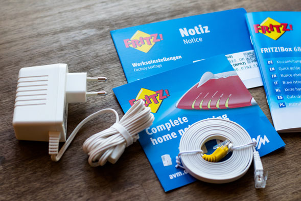

Geliefert wird, neben der Hardware, noch ein 1,5 Meter LAN-Kabel, das Netzteil und ein Mini-Handbuch in 7 Sprachen. Es beschränkt sich aber auf eine handvoll simpler Installations-Illustrationen und der Erläuterung der LED-Codes. Das eigentliche Handbuch kann nur hier als PDF geladen werden. Zudem liegt noch ein „Notice“ Zettel bei, welcher die voreingestellte SSID fürs WLAN verrät, den Werks-WPA2 Key und das Fritz!Box Passwort zum Router-Menü. Diese sollten jedoch nach Inbetriebnahme aus Sicherheitsgründen geändert werden.

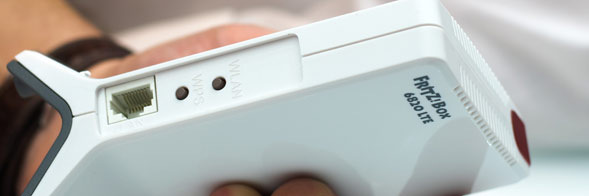

Das WLAN-Modul beherrscht bis zu 802.11n und leistet dank MIMO 3x3 bis zu 450 MBit bei 2.4 GHz. Gemessen am Preisniveau, hätten wir uns hier allerdings schon das zeitgemäße WLAN-ac (802.11ac) gewünscht. An der (Rück-)Seite des Routers findet man noch einen Gigabit-LAN Port samt WPS- und WLAN-Taster.
Rückseite der 6820

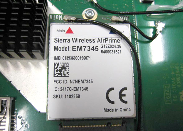

Eine kleine Überraschung war das verbaute LTE-Modem, welches ursprünglich von Intel stammen sollte. Beim Öffnen der Box zeigte sich allerdings, dass AVM ein brandneues Modul von Sierra Wireless (Airprime) verbaut hat, welches erst Dezember 2015 erschien. Daher wahrscheinlich auch die Verzögerung um mehrere Monate gegenüber dem geplanten Release. Genauer gesagt, handelt es sich um das Modell „EM7455“. Die Sierra Wireless-Module sind in Hinsicht auf den Empfang hervorragend und können auch mit geringen Signalpegeln gut umgehen, wie wir noch sehen werden. Alle Eckdaten der 6820 finden Sie hier noch einmal in der Übersicht.
LTE-Modul der FritzBox 6820 von Sierra Wireless

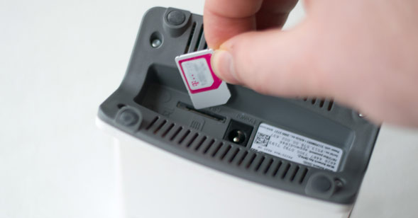

Der SIM-Karten Schacht befindet sich wieder auf der Unterseite und fasst nach wie vor einen Chip im Standardformat. Das Wechseln geht überaus schnell und einfach. Ganz im Gegensatz zur alten 6840, wo ein Tausch doch etwas umständlich war mit der SIM-Halterung...
SIM-Karte richtig einlegen

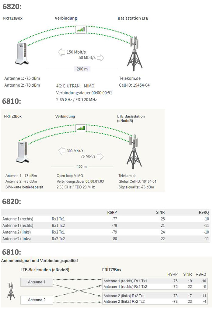

Empfang: Vergleich der 6820 zur 6810
Kommen wir zur wohl wichtigsten Frage – der Empfangsqualität. Wie bereits vermutet, schneidet die FritzBox 6820 von Hause etwas besser ab als der Vorgänger – groß sind die Unterschiede allerdings nicht. Für unseren Test kam eine Telekom-SIM zum Einsatz mit DataStart Tarif (bis 16 MBit). An jeweils der gleichen Position im Büro haben wir jeweils für beide Router die Empfangsparameter ermittelt.
Wie die Zusammenfassung rechts zeigt (klick=vergrößern), nehmen sich beide Modelle beim Empfangspegel nicht viel. In unserem Fall lag dieser je im Bereich von -73 dBm und -78 dBm. Die 2-3 dBm Unterschied sind vernachlässigbar, da es im Betrieb ohnehin immer Schwankungen in dieser Größenordnung gibt. Beim RSRP schnitt die 6810 marginal besser ab und auf einer der internen Antennen war kurioser weise der RSRQ um gut die Hälfte geringer. Dies konnten wir uns eigentlich nur mit der Ausrichtung erklären. Die Box stand waagerecht zum Sender geneigt, so dass also eine Seite zum Sender zeigt. Auf die 6820 hatte dies wohl keinen Effekt.
Dafür punktet die punktet die neue Version mit deutlich besseren Werten beim wichtigen Signalrauschabstand, was eine etwas bessere Verbindungsqualität gegenüber der 6810 unterstreicht.

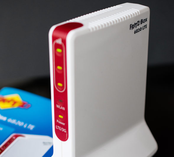

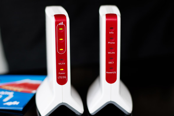

Wie schon erwähnt, unterscheidet sich die FritzBox 6820 optisch nur in der roten Frontpartie. Im Gegensatz zur 6810 wurden „Info-LED“, „Phone LED“ und „DECT“-LED - mangels Telefoniesupport - ersetzt und durch eine Art Empfangsbalken getauscht. Drei LEDs (oval umkreist) geben nun grob die Empfangsstärke wieder, ohne dass man ins Routermenü schauen muss. Selbstverständlich ist eine dreistufige Skala nicht sehr aussagekräftig, aber für eine erste Einschätzung oft schon ausreichend. Brennen alle drei, signalisiert dass idealen Empfang. Zwei stehen für mittlere Signalstärke, eine LED zeigt schlechte Bedingungen an. Außerdem blinkt die untere LED bei einem Update. Das folgende Bild zeigt links die 6820 und rechts die 6810.
Fritz!Box 6820 (links) und 6810 (rechts) im Vergleich
Die nächste Info-LED auf der Vorderseite gibt Aufschluss zum WLAN. Brennt diese, ist es aktiviert. Blinken kann bedeuten, dass WPS ausgeführt wird (Schalter auf Rückseite) oder WLAN-Einstellungen übernommen werden. Das leuchten der Power/LED signalisiert zunächst Betriebsbereitschaft. Durch blinken signalisiert der Router, dass eine Mobilfunkverbindung hergestellt wird oder unterbrochen wurde.

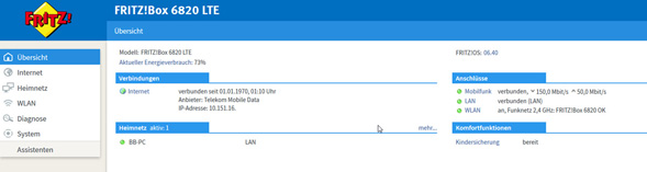

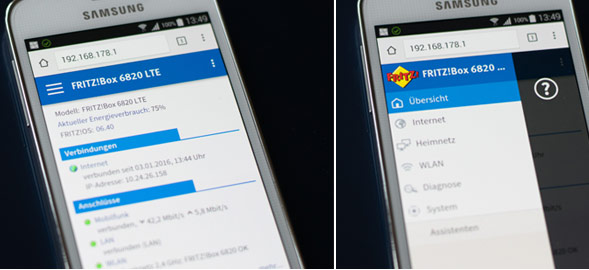

Eine weitere Überraschung beim ersten Test der 6820 betraf das Router-Menü. Sofort sprang das frische Design der neuen Firmware 6.40 ins Auge. Bis zum Release hatte AVM nur das Premiummodell 7490 (VDSL) mit der neusten Generation ausgestattet. Nachdem das alte Layout viele, viele Jahre seinen Dienst gut verrichtete, betritt AVM ab 6.40 Neuland, welches unserer Meinung nach auch den Sprung zur Version 7.0 gerechtfertigt hätte. Das neue Betriebssystem ist nun endlich voll „responsive“, also auch für mobile Geräte - wie Tablets und Smartphones - perfekt optimiert. Das folgende Bild zeigt links das Startmenü auf einem kleinen S5 mini. Rechts wurde am selben Handy das Navigationsmenü aufgerufen. Die Steuerung ist somit auch auf Kleinstgeräten jetzt kinderleicht.
Responsive: neue AVM Firmware auf dem S5 mini
Alles in allem wirkt die Oberfläche nun auch moderner und frischer. Man fühlt sich etwas an eine „App“ erinnert. Schauen wir uns also kurz einige Screenshots des neuen Looks an:

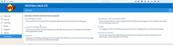

In der Grundeinstellung ist allerdings die Standardansicht aktiv, welche nur die wichtigsten Informationen und Einstellungen zulässt bzw. preisgibt. Damit wir alle Informationen und Tools nutzen können, klicken Sie bitte zunächst links unten auf „Ansicht Standard“. Danach wird in den Erweiterten Modus umgeschaltet, den Sie später z.B. bei der Empfangsanalyse noch benötigen werden. Werfen wir nun ein Blick ins Startmenü, welches in etwa so aussieht:
neue AVM Firmware im Expertenmodus

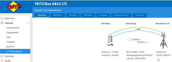

Die für LTE-Nutzer wichtige Übersicht unter „Internet“ -> “LTE-Informationen“, ist weitestgehend vom Prinzip her gleich geblieben. Dennoch gibt es einige feine Verbesserungen und Unterschiede. Im MIMO-Mode steht unter der Verbindungsgrafik nun „4G: E-UTRAM – MIMO“. Ohne Mehrantennentechnik wird "TX-Diversity" ausgegeben.
Noch ein Punkt, der uns hier in dem Menü aufgefallen ist. AVM zeigt jetzt tendenziell eher die Qualität der Funkverbindung und die damit mögliche, maximale Geschwindigkeit. Wer das gegenprüfen will: Ändert man den Standort des Routers, reagieren nicht nur wie gewohnt die Signalwerte, sondern auch die angezeigte, maximale Geschwindigkeit. Und in der Ausrichthilfe (unter Reiter "Empfang") findet der Kunde nun auch endlich die Cell-ID.

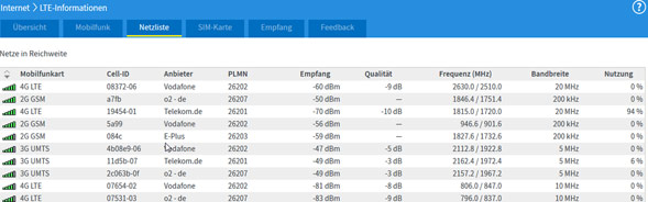

Da die 6820 jetzt bekanntlich auch 3G und 2G supported, fällt die Netzliste meist auch sehr viel umfangreicher aus. Zumindest im städtischen Raum, wo nahezu alle Provider und Techniken verfügbar sind.
FritzBox: Netzliste

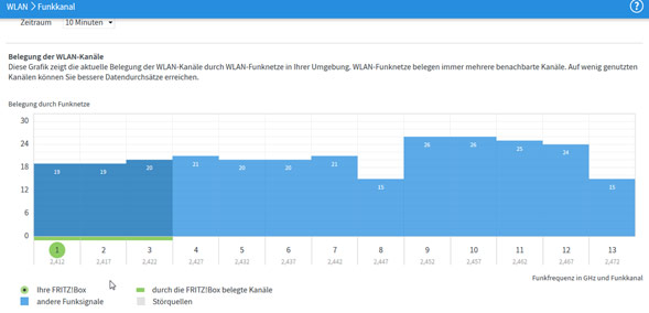

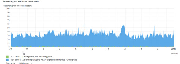

Beim WLAN-Bereich hat sich ebenfalls etwas getan. Unter „WLAN“ -> „Funkkanal“, kann man nun in Echtzeit und grafisch die Auslastung des aktuellen Kanals verfolgen. Genauer gesagt trägt die Grafik die Auslastung von 0-100 % im Zeitverlauf ab.
Analyse: Auslastung der Funkkanäle
Die gewohnte Aufteilung der WLAN-Kanäle befindet sich neuerdings weiter unten und wurde optisch verbessert, wie der folgende Screenshot zeigt:
Analyse: Belegung der WLAN-Kanäle
