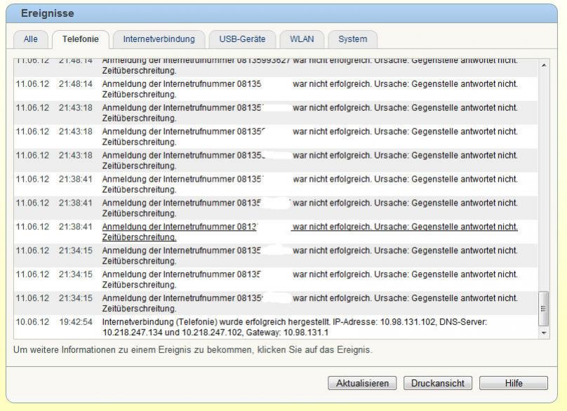

    argh...ich hab die Schnauze langsam voll....
    jede Woche hab ich mindestens einmal das Problem, dass die Telefonnummern plötzlich bei Vodafon nicht mehr registriert sind und das schon seit Monaten.
    Ohne ersichtlichen Grund bekomme ich folgendes Ereignis:
    Ich habe seit Anfang an eine der Beta-Firmware Versionen drauf gehabt und den David63er Workaround durchgeführt. Eigentlich funktioniert sonst alles.
    Trotzdem fällt eben von Zeit zu Zeit die Telefonie aus und man merkt es nicht, was besonders nervig ist. Nur ein Neustart der Box behebt den Fehler.
    Auch nach dem kürzlichen Update auf die .23er Firmware keine Besserung...
    Ich bin kurz davor die VF Hardware wieder einzusetzen.
    Hat vielleicht noch wer nen Tipp oder das gleich Problem?

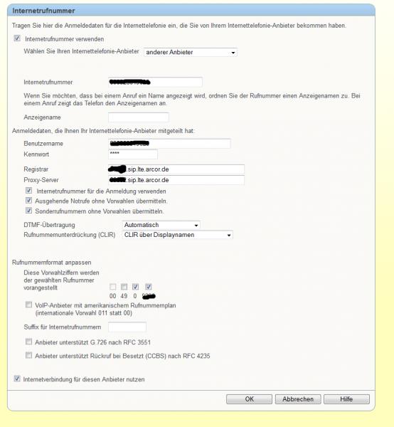

    Hallo
    Bin auch neu hier weil ich die gleichen Probleme mit der FB 6480 LTE und Telefonie habe.
    Problem ist ja hier bekannt das nach dem Telefonat sich die Box Aufhängt und die Telefonnummer nicht mehr registriert ist.
    Nach der Anleitung von david63 klappt es leider auch nicht!
    Was hab ich gemacht: Die Anleitung befolgt und alles eingestellt, leider kann die FB die Verbindung nicht herstellen.
    Hab die Firmware: 105.05.23 drauf.
    1. Vodafone normal eingerichtet
    2. wieder in die Einstellungen rein anderer Anbieter ausgewählt und die von david63 Einstellungen gemacht.
    3. dann kam wie geschrieben DNS Fehler.
    4. Hier hab ich dann unter Anschlusseinstellungen die Haken bei PDN und Fax entfernt.
    5. Neustart durchgeführt aber keine registrierung erfolgt.
    6. FB vom Strom getrennt gewartet und wieder angesteckt gleicher Fehler kommt immer noch.
    Kann mir irgendjemand helfen?

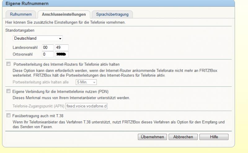

    Habe gerade nochmal nachgeschaut, es ist ja normal, dass die Registrierung zuerst fehl schlägt. Hast du die nachfolgenden Punkte auch gemacht?
    8. OK drücken
    -> Achtung, die Registrierung wird zu diesem Zeitpunkt aufgrund eines DNS-Fehler noch fehlschlagen.
    9. Jetzt in den Reiter "erweiterte Einstellungen" im Menüpunkt "Internettelefonie" wechseln 10. Haken bei "Eigene Verbindung für die Internettelefonie nutzen (PDN)" entfernen.
    11. Haken bei "Faxübertragung auch mit T.38" entfern (nicht sicher ob das nötig ist) 11. Übernehmen drücken 12. FRITZ!Box neu starten unter dem Menüpunkt "System" - "Zurücksetzen"
    13. Neustart abwarten
    14. Testen und Freuen!

    aspireonline
    Hab ich gemacht.
    Bei Internetrufnummer hab ich Rufnummer ohne Vorwahl
    Benutzername Vorwahl + Rufnummer
    Unter Registrar UND Proxy (VORWAHL).sip.arcor.de eingegeben
    Dann die Haken gesetzt
    Bei Anschlusseinstellungen Haken entfernt
    Was hast du für eine Firmware drauf?

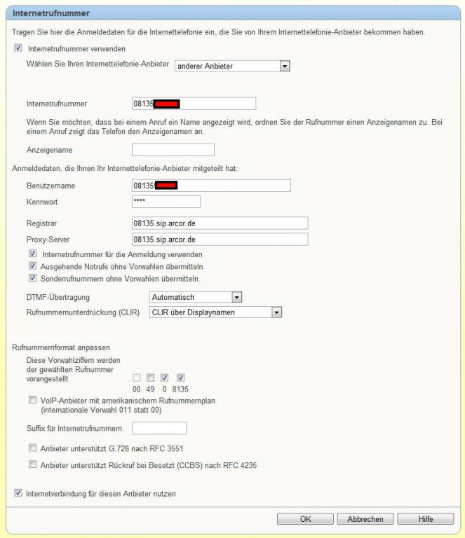

    Also irgendwie geht es bei mir nicht!

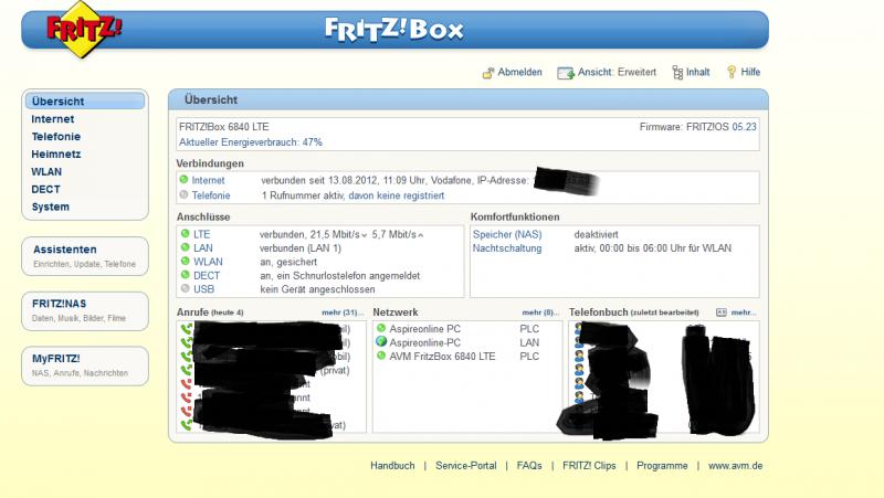

    aspireonline
    Bei den Ereignissen kommt diese Meldung:
    13.08.12 11:17:44 Anmeldung der Internetrufnummer xxxxxxxxxxxxx war nicht erfolgreich. Ursache: DNS-Fehler

    Von den Einstellungen sollte alles passen, allerdings sieht man in der Übersicht, das eine Rufnummer aktiv ist? Bei Fehlern steht direkt dahinter: nicht registriert
    Schon mal ausprobiert mit dem Telefon, ob es nicht schon funktioniert?
    aspireonline
    Tel geht nicht!!!
    Das steht auch irgendwann dran wenn sich die FB aufgehängt hat und sich nach einiger zeit nicht verbinden hat können.
    Dann hilft nur Stecker raus, ein Neustart über die FB Oberfläche funktioniert meist auch nicht nur im seltensten Fall.
