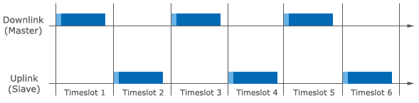

2. Time Division Duplex LTE (TDD)
Bei LTE-Verbindungen auf Basis von TDD, handelt es sich also um einen Zeitmultiplex. Denn für den Upstream wird die gleiche Frequenz genutzt, wie für das Empfangen von Daten (Downstream). Die nötige Trennung beider Ströme erfolgt durch periodische Umschaltung – anders ausgedrückt, die Signale werden zeitlich versetzt übertragen. Das geht natürlich so schnell, dass der Nutzer davon nichts mitbekommt. Wohl aber sinkt die hypothetisch maximal erreichbare Datenrate gegenüber einem frequenzbasierten Duplex. Da, um bei der Autobahn-Metapher zu bleiben, auf zwei "Spuren" pro Zeiteinheit natürlich mehr Autos durchpassen, als auf einer Spur abwechselnd jede Richtung.
Funktionsweise TDD LTE im Schema
2.1 Vorteile und Nachteile von TDD
TDD nutzt vorhandenes Funkspektrum besser aus, da nicht je ein Band zum Senden und Empfangen zwischen Sendemast und Endnutzereinheit (UE) benötigt wird. Besonders für den Mobilfunkprovider ist dies äußerst interessant. Denn freie Funkfrequenzen sind stets Mangelware und teuer. Beim TDD-Betrieb kann das vorhandene Spektrum besser ausgenutzt werden. Oder aber die Unternehmen sparen Geld, da weniger Bandbreite in Bieterverfahren ersteigert werden müssen. Die letzte Auktion fand im Sommer 2015 statt und erlöste rund 5 Mrd. Euro.
Rein netztechnisch gibt es auch im Betrieb Vorteile – besonders in solchen Situationen, wo der Kunde entweder vorrangig mehr sendet als empfängt und umgedreht. Im Fachjargon spricht man auch von Asymmetrie.  Beispielsweise beim Download einer großen Datei, wo beim Nutzer der Downstream stark dominiert oder dem Senden einer Fotosammlung in den eigenen Cloud-Space (Upstream dominiert). Sollen gleichzeitig viele Daten in beide Richtungen fließen (eher synchron), wäre theoretisch FDD die elegantere Funktechnik.
Nachteile bei TDD: Leider birgt der Betrieb auf den gleichen Frequenzen auch erhebliche Probleme aus funktechnischer Sicht. Prinzipiell könnten sich benachbarte Funkzellen/Masten, die ebenfalls auf derselben Frequenz mit TDD senden, gegenseitig stören und beeinflussen. Daher muss der Netzbetreiber dies bei der Planung mit einbeziehen. Dies ist wohl auch ein Grund, warum bei uns in Deutschland nach wie vor fast ausschließlich auf die Alternative FDD gesetzt wird.
