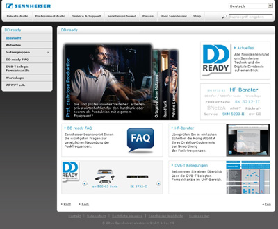

Ties-Christian Gerdes: Zunächst einmal muss die bestehende Drahtlostechnik analysiert werden. Das kann quasi jeder Nutzer selbst ohne großen Aufwand tun: Auf www.sennheiser.de bieten wir den sogenannten HF-Berater an. Mit Hilfe dieses intuitiven Tools können Anwender schnell und leicht feststellen, zu welcher Nutzergruppe sie gehören und in welchem Frequenzbereich sie auch nach 2015 ohne Störungen funken können.
HF Berater
Außerdem gibt es auf der Seite den Umfrequentierungskostenrechner (Update: gibt es leider nicht mehr). Damit können Sie in wenigen Schritten herstellerübergreifend überprüfen, ob Ihr vorhandenes Equipment umgerüstet werden kann oder ob doch ein Neukauf nötig ist. Im Anschluss hat man die Möglichkeit, seine Kontaktdaten zu hinterlassen. Unser Serviceteam erarbeitet dann in einem persönlichen Beratungsgespräch gemeinsam mit dem Kunden die für ihn wirtschaftlichste Lösung.

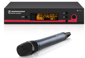

LTE-Anbieter.info: Sie haben bereits im vergangenen Jahr erste Mikrofonsysteme vorgestellt, die auf einer Frequenz von 1800 MHz funken. Welchen Vorteil bietet diese Frequenz?
Serie evolution wireless ew 100 G3 1G8 - neue Funksysteme für 1800 MHz
Ties-Christian Gerdes: Als Antwort auf den künftigen Wegfall der UHF-Frequenzen von 790 bis 862 MHz für drahtlose Mikrofone, haben wir mit den Systemen der Serie evolution wireless ew 100 G3 1G8 den neuen Frequenzbereich um 1800 MHz erschlossen. Die Vorteile liegen klar auf der Hand: Der Frequenzbereich von 1785 MHz bis 1800 MHz ist exklusiv für die Audioübertragung reserviert.
Daher braucht der Nutzer im Betriebsalltag nicht um Primärnutzer herumzuplanen und sich mühsam Lücken zwischen den TV-Sendern zu suchen. Außerdem ist der Bereich in einigen Ländern Europas (unter anderem in Deutschland, Schweiz und Österreich) sogar anmeldefrei. Es entstehen für den Anwender also keine Kosten für die Nutzung des Frequenzbereichs. Bis zu zwölf Kanäle können mit der Serie ew 100 G3-1G8 parallel betrieben werden. Dafür sind in 20 Kanalbänken jeweils 12 kompatible Frequenz-Presets abgelegt. Hinzu kommt eine weitere User-Bank, die frei in 10-Kilohertz-Schritten programmierbar ist. Die neuen Systeme haben eine Sendeleistung von 10 Milliwatt. Ihre Reichweite entspricht in etwa der von UHF-Systemen mit gleicher Sendeleistung.
