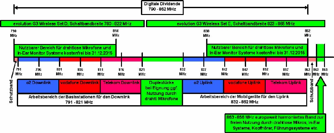

Die nachstehende Grafik erläutert die in Zukunft vom Mobilfunk belegten Bereiche:
Ab 2016 müssen die Nutzer drahtloser Mikrofone den Frequenzbereich ganz verlassen haben. Dafür können sie zum Beispiel ihre Geräte so umbauen lassen, dass sie auf den neu zugelassenen Bereich unterhalb von 790 MHz funken. Nachteil: Die Systeme müssen angemeldet werden und zwar kostenpflichtig. Das war im versteigerten Bereich nicht der Fall. Schade ist, dass die Bundesregierung und als verantwortliche Instanz das Bundeswirtschaftsministerium keinen längeren Zeitraum für einen geordneten Übergang geschaffen hat, ähnlich wie beim Übergang des analogen Fernsehen zu DVB-T.
