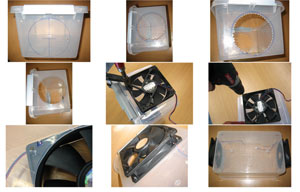

Nun ist die 2. Bauanleitung endlich fertig. Sie besteht im Wesentlichen aus zwei Teilen. Einmal der Box (aus dem Baumarkt) samt Halterungsvorrichtung für den Router + 2 seitliche Ventilatoren. Zum anderen aus einer recht raffinierten, elektronischen Steuerung, die sich einschaltet, falls die Innentemperatur oberhalb eines Temperaturparameters (z.B. 30° C) befindet. Selbstverständlich erfolgt auch eine automatische Deaktivierung bei Erreichen eines optimalen Sollwertes (z.B. 10°C). Die gesamte Konstruktion wurde extra so geplant, dass sich die Kosten unter 40 € belaufen. Bei einem Neupreis von 100 - 270 € für einen modernen LTE-Router, sicher ein adäquater „Versicherungspreis“.
