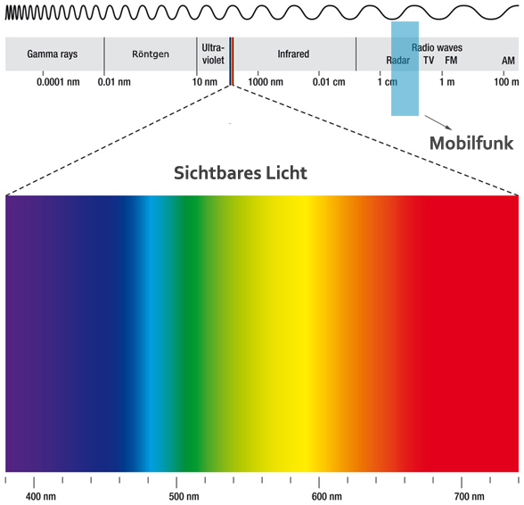

Im Zusammenhang mit dem Thema Mobilfunk und Funktechniken allgemein, fällt in erster Linie immer der Begriff der "Strahlung". Doch die wenigsten wissen eigentlich, was genau darunter zu verstehen ist. Debatten münden daher nicht selten in recht esoterische Richtungen, fern von jeder Wissenschaft. Der Strahlungsbegriff ist dabei zunächst recht unscharf. Während z.B. radioaktive Strahlung teilweise aus extrem energetischen Teilchenströmen besteht, handelt es sich bei Mobilfunkstrahlen stets um elektromagnetische Wellen (EM). Das Spektrum der EM-Strahlung umfasst neben das sichtbare Licht, zum Beispiel auch Röntgen-, UV- oder Infrarotstrahlung. Allgemein gilt hier: Je kürzer die Wellenlänge, desto energiereicher und umso größeren Einfluss haben die Wellen auf lebendes Gewebe. Bekannter Maßen weisen Röntgenstrahlen gerade genug Energie auf, um den Körper durchdringen und erbgutverändernd in Zellen wirken zu können. Dies gilt bereits ab dem UV-Bereich, der in die obere Epidermis (Haut) eindringen kann. Wie so oft, macht aber auch hier die Dosis das Gift. UV-A Stahlen sind essentiell für die Bildung von Vitamin D. UV-B dagegen, mit nur wenig kürzerer Wellenlänge, gilt bereits als Hautkrebsfaktor.
Und wo liegt nun der Bereich für Mobilfunk und Radio? Wie auf der folgenden Grafik zu sehen, ist die Wellenlänge von Mobilfunk und Radio weit höher als die von sichtbarem Licht. Je weiter links auf der Skala, desto gefährlicher, da energiereicher sind die Strahlen. Die Wellenlänge von LTE bei 800 MHz liegt z.B. bei rund 37 Zentimetern (Wellenlänge = Lichtgeschwindigkeit / Frequenz). Sichtbares Licht hingegen ist mit 380-750 Nanometern (nm) geradezu mikroskopisch. Ein Nanometer sind 1/1.000.000 Meter.
Elektromagnetisches Spektrum
Neben der Wellenlänge, ist die Sendeleistung einer Strahlenquelle (Handy, WLAN, ...) von zentraler Bedeutung. Das kann man sich bildlich wie bei Schallwellen vorstellen. Während ein leises zirpen keinerlei Gefahr für Ihr Ohr bedeutet, kann der Aufenthalt direkt an einer hämmernden Box in der Disco durchaus zu Langzeitschäden (Tinnitus) führen. In Deutschland sind die Grenzwerte für elektromagnetische Felder im §26 BImSchV (Bundesimmisionsschutzverordnung) geregelt. Und zwar derart, dass sie, nach aktuellem Kenntnisstand, keinerlei nachhaltigen, negativen Einfluss auf Menschen haben.
Laut dem „Informationszentrum für Mobilfunk“, liegen in Deutschland sämtliche Grenzwerte unter der „biologischen Wirkungsschwelle“ – und zwar um den Faktor 50!

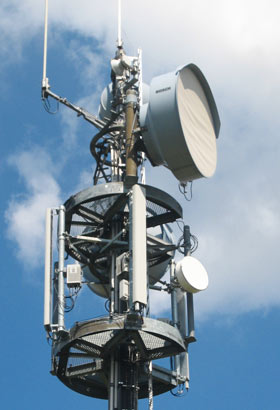

Richtfunk
Spätestens als 2010 die ersten LTE-Masten errichtet und 2011 bundesweit so langsam erste Mobilfunktarife als DSL-Ersatz für Zuhause angeboten wurden, nahmen bei vielen parallel die Bedenken zu. Wieder neue Masten? Noch mehr Strahlen? Und wie bei jeder neuen Technik überwiegt zunächst einmal die Skepsis. Wie die Geschichte zeigt, ist dies teils auch nicht ganz unberechtigt. Stichwort DDT, Contergan oder Asbest, wo die tatsächliche Wirkung erst Jahre später richtig erkannt wurde.
Aber: Die LTE-Mobilfunktechnik funkt auf ähnlichen Frequenzen, wie zuvor schon UMTS (3G) oder 2G – also Standards, die schon seit über 20 Jahren im Einsatz sind. LTE im ländlichen Raum wird meist bei 800 MHz betrieben, statt z.B. UMTS bei 900 MHz. Der terrestrische Antennenfunk war übrigens Jahre zuvor auch bei 800 MHz beheimatet. Und das, was LTE schneller macht als Vorgängertechniken, liegt einzig im Bereich der technischen Entwicklung, wie etwa durch den Einsatz von Mehrantennentechniken (MIMO) und besseren Modulationsverfahren (z.B. QAM256). Nicht etwa, wie oft behauptet, weil hier „stärker“ gefunkt wird oder ähnliche Spekulationen. Tatsächlich ist sogar das Gegenteil der Fall. Wer am Smartphone mit LTE surft und telefoniert (VoLTE), reduziert in der Regel sogar die Strahlungsexposition gegenüber 3G!
Das sagt per se noch nichts darüber aus, ob LTE nicht doch einen negativen Gesundheits-Einfluss haben könnte. Im Vergleich mit früheren Mobilfunkstandards gibt es hingegen eher eine kleinere Belastung. Auch die Grenzwerte für die Feldstärke bei LTE-Funk bzw. Mobilfunk allgemein, liegen deutlich unter den empfohlenen Referenzwerten und hängen vom Frequenzbereich ab. Bei 800 MHz sind es 38 V/m bzw. 3,9 W/m². Im Band von 2600 MHz 61 V/m oder 10,0 W/m².
Wenn, dann sollte man sich vor großen Radio- und Fernsehmasten „fürchten“. Denn während ein durchschnittlicher LTE-Mast selten mit mehr als 100 Watt sendet, funken Radiostationen mit bis zu 500.000 Watt! Denn hier müssen wenige Stationen ganze Regionen versorgen, während LTE meist nur ein Gebiet von bis 10 Kilometer abdecken muss. In den Innenstädten sogar noch weit weniger Fläche.

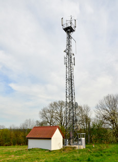

Funkmast auf dem Land

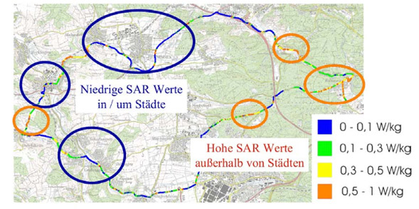

Sobald irgendwo ein Mobilfunkmast geplant oder gebaut wird, sind besorgte Bürgerinitiativen und Aktivisten schnell alarmiert. Mancherorts werden sogar geplante Bauprojekte eingestellt. Dies ist gleich aus mehreren Gründen wenig hilfreich. Einerseits wird stetig über eine nach wie vor unzureichende Mobilfunk- und Breitbandabdeckung geklagt, andererseits werden Ausbaumaßnahmen unnötig erschwert. Hier verhält es sich ähnlich wie mit der Energiewende. Windenergie ja, aber nicht bei uns! Atomstrom nein, aber Kohle auch nicht, … , und so weiter.
Tatsächlich lässt sich sogar recht einfach zeigen und plausibel darstellen, dass eine größere Abdeckung mit Funkmasten sogar den gegenteiligen Effekt bewirkt und die allgemeine Strahlungsexposition der Bevölkerung minimiert. Ein Paradoxon? Mitnichten, wenn man eine einfache Metapher bemüht. Bildet man eine Kette von 5 Personen im Abstand von 20 Metern, müssen diese schon ziemlich schreien, um eine Nachricht über alle Zwischenglieder zu übermitteln. In der Praxis entspräche das einer starken Sendeleistung pro Mast.
Verdoppelt man nun die Anzahl der Personen in der Kette, reicht nun eine normale „Gesprächslautstärke“, da statt 20 Metern nur noch je 10 Meter zum Nachbarn überbrückt werden müssen. Auf das Beispiel mit dem Sendemast übertragen, genügt also eine geringere Sendeleistung, je dichter das Netz. Oder anders formuliert: Je schlechter der Empfang, desto höher die nötige Sendeleistung = Strahlungsquelle! Daher gibt es den absurd wirkenden Effekt, dass die SAR-Werte in Städten viel niedriger sind als auf dem Land. "Elektrosensible" Menschen wandern also tendenziell eher in die falsche Richtung ...
SAR Werte Stadt/Land
      SAR-Wert entlang einer Testfahrstrecke über Stadt und Land | Quelle [1]

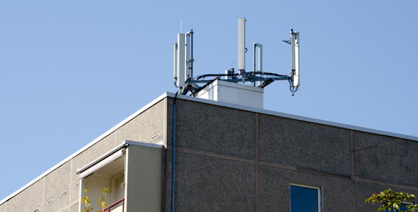

Wer im Internet nach diesem Begriff sucht, wird schnell dutzende Berichte von Menschen finden, welche sich als „elektrosensibel“ einschätzen. Diese Einordnung ist allerdings keinesfalls eine schulmedizinische, sondern fällt in den Bereich der Eigendiagnose. "Betroffene" machen dabei Mobilfunkstrahlung bzw. elektromagnetische Felder für eine ganze Kaskade von plötzlich auftretenden Beschwerden verantwortlich. Oft ausgelöst durch ein in der Umgebung aufgestellten Mobilfunkmast. Zu den am häufigsten genannten gesundheitlichen Symptomen gehören Schlaflosigkeit, Herzbeschwerden, Kopfschmerzen, Tinnitus und Unruhe. Einige der Elektrosensiblen gehen sogar soweit, ihren Wohnort so weit wie möglich an Funklöchern auszurichten, selbst wenn das ein Leben auf dem Zeltplatz bedeutet.
Mobilfunkmast aus einem Wohnhaus
Das Problem an der Sache ist, dass bisher noch nie ein Nachweis gelingen konnte, dass es diese „Feinfühligkeit“ für Elektromagnetismus tatsächlich gibt. Vielmehr scheint eine Art Placeboeffekt verantwortlich zu sein. Eine Studie aus Großbritannien konnte zumindest den Effekt ziemlich eindeutig widerlegen. Dabei wurden 44 Probanden, die sich selbst als EM-fühlig bezeichnen, in eine Gruppe gesteckt. 12 schieden während des Tests wegen „Beschwerden“ aus. Zudem wählte man 114 Testpersonen für die Kontrollgruppe, welche sich als nicht EM-beeinflussbar einschätzte. Das Experiment sah vor, alle Testpersonen abwechselnd Handystrahlung auszusetzen, wie sie von GSM oder UMTS her typisch ist.
