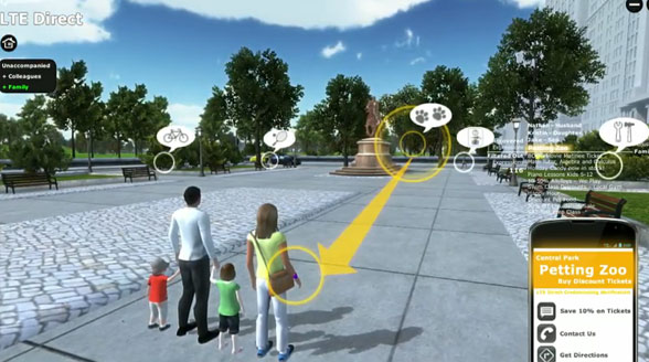

Generell läuft die Prozedur anhand von drei wichtigen Kernfragen ab. „Wer ist in der Nähe?“, „Was ist in der Nähe?“ und „Ist das wichtig für mich?“. Das ist die Grundphilosophie hinter 4G-Direct. Es wird stets nach Personen oder Orten Ausschau gehalten, die von Interesse sein könnten und falls dies zutrifft, wird der Nutzer (auf Wunsch) umgehend informiert. Die entsprechenden Anwendungen sollen "intelligent" sein und lernen den Anwender immer besser kennen, um effizient auf seine Bedürfnisse reagieren zu können. Relevante Dinge werden gefiltert und die Umgebungen, Bewegungen und Vorlieben des Nutzers festgehalten.
Das folgende Video zeigt einige Anwendungsszenarien und fasst noch einmal einige Vorteile zusammen.
Betritt man das Café, so kann der Geschäftsführer mittels einer eigens installierten Sendeanlage direkt seine Sonderangebote an die Kunden unterbreiten, sobald diese den Laden betreten bzw. sich im nahen Umfeld befinden. Nützliche Apps wären in der Lage, die Interessen des Nutzers festhalten und darauf reagieren. Auf der Suche nach einem neuen Fahrrad? Wenn zufälligerweise gerade eine andere Person in der Nähe wiederum sein Fahrrad verkauft, wird dieses auch umgehend mitgeteilt. So entgeht einem kein Schnäppchen mehr.
Die Apps können auch untereinander zusammenarbeiten und durch logische Schlussfolgerungen eine ganze Kette von Informationen liefern. Technik, Applikationen und der Mensch gehen mit LTE-Direct eine ganz neue, harmonische Symbiose ein, welche den Alltag auf vielerlei Weisen einfacher gestaltet.

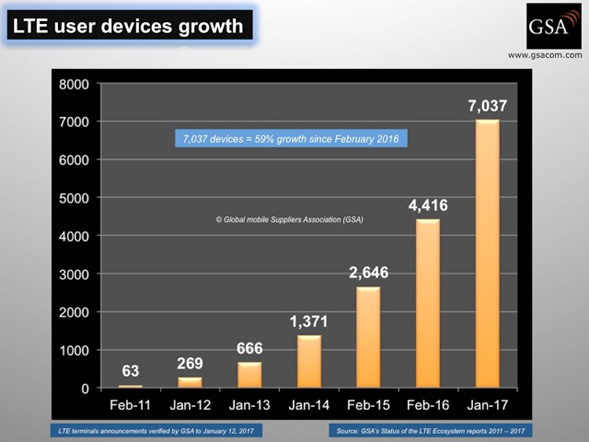

Aber auch die Netze der Mobilfunkprovider benötigen ein Upgrade. Doch auch das bringt nur den gewünschten Effekt, wenn nicht genügend Endgeräte auf dem Merkt sind, die den Standard unterstützen. Da 4G-Mobilgeräte jedoch schwer im Trend sind, sollte dies kein allzu großes Problem darstellen. Anfang 2017 existieren bereits 537 LTE-Netze weltweit und zudem 7000 unterschiedliche 4G-fähige Mobilgeräte von über 512 Herstellern.
Anzahl der LTE-fähigen Geräte weltweit
