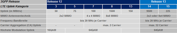

LTE Uplink Kategorien 12 & 13
Carrier Aggregation und MIMO Technologie
Die Endgeräte-Kategorien 11 und 13 unterscheiden sich nur dadurch, dass bei 4G CAT11 bis zu 3 Träger á 20 MHz gebündelt werden können und bei LTE CAT13 maximal zwei Träger. Im Uplink ist kein Carrier Aggregation möglich, d.h. hier ist das Spektrum maximal 20 MHz breit. Anders sieht es bei LTE CAT12 bzw. LTE CAT14 aus: die Betreiber haben hier die Möglichkeit, Carrier Aggregation auch im Uplink zu schalten, d.h. bis zu 2 Träger zu bündeln und so ein Uplink-Spektrum von 40 MHz zu erreichen. Damit sind mit 16QAM Modulation Geschwindigkeiten von bis zu 100 MBit/s im Uplink möglich.
