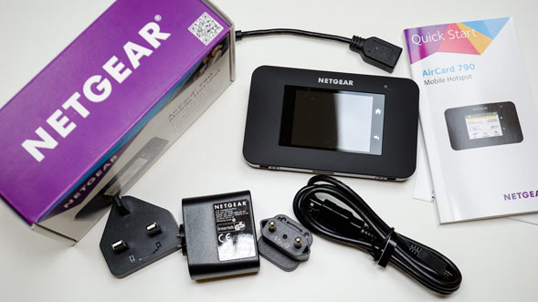

Lieferumfang und Verarbeitung
Der Netgear AirCard 790 Router wird in einer kleinen Papp-Schachtel zusammen mit einem Netzteil sowie einem USB Kabel geliefert. Das USB Kabel kann sowohl zum aufladen des Akkus als auch zur Verbindung mit einem Computer verwendet werden. Außerdem ist im Lieferumfang ein ausführliches deutschsprachiges Handbuch enthalten, welches die Inbetriebnahme und Bedienung dank vieler Grafiken deutlich vereinfacht.
Lieferumfang und Zubehör AirCard 790

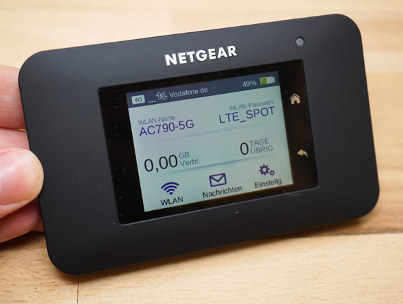

Erster LTE Hotspot mit Touchscreen
Viele mobile LTE-Router haben ein kleines Display auf der Front, welches die wichtigsten Informationen übersichtlich darstellt. Beim AirCard 790 Hotspot ist der Hersteller Netgear einen Schritt weiter gegangen und hat einen großen Touchscreen in das Gerät integriert, über den auch die gesamte Bedienung erfolgt, so wie bei einem Smartphone. Das Display ist 2,4 Zoll groß, hell und gut ablesbar.
Dank großer Symbole und eindeutiger Beschriftungen ist die Bedienung für Jedermann einfach möglich, bei Fragen hilft das bereits erwähnte Handbuch (PDF engl.) oder der im System hinterlegte Hilfe-Assistent. Auch die Funktionen sind durchaus umfangreich: Es gibt Statistiken zu Datenverbrauch und Online-Zeit und bei Bedarf kann man das Volumen des eigenen Tarifs hinterlegen und sich bei bestimmten Grenzen warnen lassen. Natürlich besteht zusätzlich die Option, Daten-Roaming im Ausland ein- oder auszuschalten und bei Bedarf können Verbindungsdaten wie APN und Passwort eingetragen werden, falls der Netgear 790 den Anbieter einmal nicht automatisch erkennt.
Diplay des AirCard 790
Doch braucht man den Touchscreen für die Bedienung wirklich? Letztendlich ist es eine Verbesserung gegenüber Geräten, die nur via Webinterface gesteuert werden können, aber den Grund zum Kauf sollten andere Faktoren liefern.

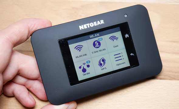

Dualband WLAN AC
Bis zu 15 Endgeräte kann der Netgear Router gleichzeitig per WLAN mit Internet versorgen, wobei die maximale Geräte-Anzahl in den Einstellungen auch niedriger festgelegt werden kann. Damit solche hohe LTE Geschwindigkeiten auch an den verbundenen Geräten genutzt werden können, ist der neueste WLAN AC Standard verfügbar. Dieser liefert Geschwindigkeiten von bis zu 1.200 MBit/s in den Frequenzbereichen um 2,4 GHz und 5 GHz. Auf Wunsch besteht auch die Möglichkeit, ein Gast-Netzwerk aufzumachen, welches dann mit einem eigenen Namen und eigenem Passwort versehen wird und getrennt vom Haupt-WLAN läuft. Einen WLAN-Extender bzw. WLAN-Repeater, wie er bei einigen Huawei LTE Hotspots verbaut wird, sucht man beim Netgear AirCard 790 übrigens vergeblich – einer der wenigen Schwachpunkte im Vergleich zur Konkurrenz.

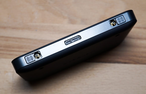

Anschlüsse für externe Antenne
Bei schlechtem Empfang und langsamen Geschwindigkeiten kann es sinnvoll sein, eine externe LTE Antenne an den Netgear AirCard 790 Hotspot anzuschließen. Dazu stehen seitlich am Gerät zwei TS-9 Anschlüsse zur Verfügung, welche mit einer Klappe vor Staub geschützt sind. Eine LTE 1800 MIMO Antenne von novero Dabendorf konnte im Test die Geschwindigkeiten bei schwachem Empfang teils sogar verdoppeln, insbesondere bei stationärem Einsatz des Routers – zum Beispiel im Wohnwagen bzw. Camper – kann sich eine externe Antenne schnell lohnen.
Unterseite des AirCard 790

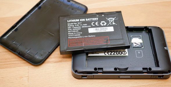

Starker Akku mit Powerbank-Funktion
Der Akku im Netgear AirCard 790 Router ist etwa 3.000 mAh stark und lässt sich problemlos durch den Nutzer austauschen – eine positive Ausnahme gegenüber vergleichbaren Modellen der Konkurrenz, wo der Akku oft fest im Gehäuse integriert ist. Die Betriebszeit liegt bei etwa 10 bis 11 Stunden dauerhafter Hotspot-Nutzung, wobei Faktoren wie Empfangslevel, Häufigkeit der Zellwechsel und Anzahl der verbundenen Endgeräte die Akkulaufzeit deutlich beeinflussen können. Eine
der Akku des AirCard 790
Besonderheit ist die sogenannte Powerbank-Funktion: Mit dem gelieferten USB-Kabel kann man andere Geräte, wie etwa Smartphones, per Akku des Netgear AirCard 790 aufladen. Das ist zum Beispiel ideal, wenn der Handy-Akku leer ist, man aber schnell noch ein Telefonat führen möchte und nur kurz nachladen muss.
