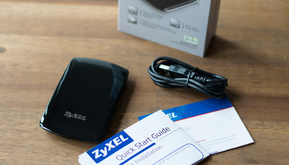

Lieferumfang des WAH7706 LTE
ZyXEL hat mit dem "WAH7706" seinen ersten mobilen Breitband-Router mit LTE-Advanced CAT6 Modem auf den Markt gebracht. Der kleine Hotspot versorgt bis zu 32 Geräte gleichzeitig über WLAN mit schnellem Internet und bietet laut Hersteller eine Betriebszeit von etwa 10 Stunden über den integrierten Akku. Der ZyXEL WAH7706 wird standardmäßig ohne SIM-Lock ausgeliefert und funktioniert daher mit jedem Anbieter und jedem LTE-Tarif. Max von LTE-Anbieter.info konnte den Router einige Wochen testen und berichtet in diesem Test, ob sich ein Kauf lohnt.

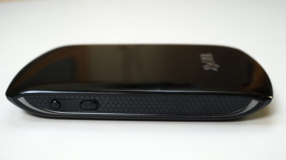

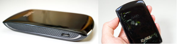

Der ZyXEL WAH7706 besteht aus Plastik, damit Empfang- und Sendeleistung möglichst gut sind. Die Klavierlack-Front spiegelt leider recht stark und ist anfällig für Kratzer sowie Fingerabdrücke. Alle Seiten im Wabenmuster und die matte Rückseite, sind dagegen unauffällig schlicht. Die gesamte Rückseite lässt sich entfernen, um den Akku zu entnehmen und die SIM-Karte einzulegen. Letztere muss im MicroSIM Formfaktor vorliegen, kleinere Nano SIM-Karten mit Adapter funktionieren aber ebenfalls problemlos im WAH7706. Außerdem besteht die Möglichkeit, eine MicroSD Speicherkarte einzulegen und darauf gespeicherten Dateien im Netzwerk für mehrere Nutzer freizugeben.
Front und Seitenansicht
Ein kleines Display informiert auf der Front über alle wichtigen Informationen wie Akku-Status, verbrauchtes Datenvolumen, Empfang und Netzbetreiber. Über die seitlich am Hotspot angebrachte Taste, lassen sich zudem WLAN-Name, WLAN-Passwort und weitere Informationen darstellen. Leider ist das Display durch seine geringe Leuchtkraft und die verspiegelte Front nur schwer ablesbar.

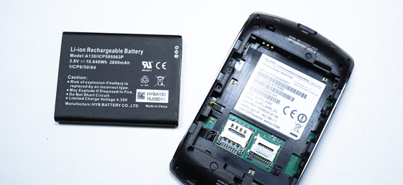

Der Akku des ZyXELWAH7706 verfügt über eine Kapazität von 2.800mAh und ist – anders als bei vielen anderen mobilen WLAN Hotspots – problemlos durch den Nutzer wechselbar. Somit kann man bei Bedarf einfach einen zweiten Akku dazu kaufen oder bei Defekt oder Entladung schnell und einfach für Ersatz sorgen. ZyXEL gibt die Akku-Laufzeit mit bis zu 10 Stunden an, im Test konnte das mit einer Betriebszeit von rund 11,5 Stunden noch deutlich übertroffen werden. Der WAH7706 wird trotz dauerhafter Belastung nicht besonders warm, hier macht sich der moderne und energiesparende Chipsatz bemerkbar.
Akku und Rückseite des WAH7706
Ein Netzteil befindet sich übrigens nicht im Lieferumfang, nur ein kleines USB auf Micro-USB Kabel liegt dem Karton dabei. Der Router kann direkt an einem Computer oder über ein vorhandenes Netzteil mit Micro-USB Anschluss aufgeladen werden.

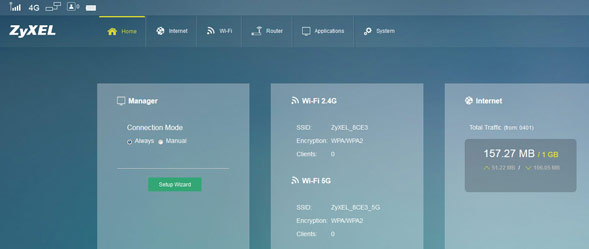

Software überzeugt im Test
Die Konfiguration und die Einrichtung des Routers erfolgt über ein Webinterface. Dieses ist schlicht, aber modern gestaltet und bietet eine gute Funktionsvielfalt. Alle wichtigen Einstellungsmöglichkeiten sind vorhanden. Auf der Übersichtsseite bekommt der Nutzer es alle wichtigen Informationen zur Datenverbindung und den ggf. verbundenen Geräten zusammengefasst. Auch zum bereits verbrauchten Volumen.
Zyxel Routermenü beim WAH7706 LTE
Für einige Interessenten sicher interessant zu wissen: Der ZyXEL WAH7706 unterstützt Verbindungen mit IPv6, anders als viele Konkurrenz-Geräte.

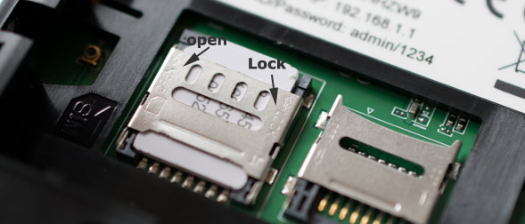

Die Einrichtung des ZyXEL WAH7706 verlief vollkommen simpel und selbsterklärend. Zunächst muss die SIM-Karte eingelegt werden. Dazu entfernt man die untere Abdeckschale. Etwas ungewohnt war die Einführung des SIM-Kartenchips links neben dem Micro-SD Slot. Wie Sie auf dem folgenden Bild stark vergrößert sehen, ist auf dem metallenen Bügel ganz winzig eingraviert, dass zum Lösen dieser leicht nach unten schoben werden muss.
SIM einlegen open/lock
Erst dann kann von oben die SIM eingeführt werden. Ein leichter Druck in die andere Richtung fixiert diese hingegen. Nun noch den Akku einlegen und es kann mit der Einrichtung losgehen.

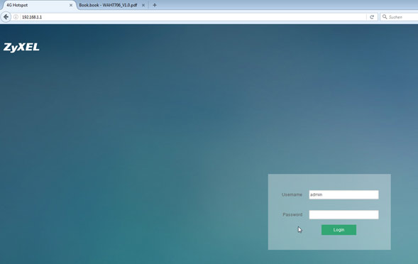

Prinzipiell steht dem Kunden offen, ob er die Konfiguration über den PC vornimmt oder über das Smartphone bzw. Tablet. Am einfachsten geht es allerdings mit dem PC/Laptop, da hier direkt per mitgeliefertem USB-Kabel zugegriffen werden kann. Nach der Verbindung geben Sie bitte in der Browseradresszeile 192.168.1.1 ein. Daraufhin meldet sich der Router mit dem folgenden Dialogbildschirm und fragt Benutzername sowie Passwort ab.
Startbildschirm
In der Voreinstellung ab Werk lautet diese: User Name: admin und Passwort: 1234 Es wird natürlich aus Sicherheitsgründen empfohlen, ein sichereres zu wählen.
Anzeig der Verbindungsstatistik

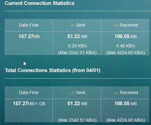

Nun befinden wir uns auf der Übersichtsseite des Routermenüs, welches wir bereits etwas weiter oben abgebildet hatten. Unter den Menüpunkten „Internet“, „Wifi“, „Router“, „Applications“ und „Software“, lassen sich zahlreiche Einstellungen vornehmen. Interessant: Unter dem Punkt „Internet“->“Data Usage / Statistic“, kann man einerseits das Datenlimit seines LTE-Tarifes eintragen und wird dann vor Verbrauch noch einmal gewarnt. Zudem wird hier noch einmal detailliert eine Volumenverbrauchsstatistik angezeigt.
Bei Bedarf lassen sich natürlich auch die Zugangsdaten (APN), WLAN-Namen und WLAN-Passwörter ändern. Außerdem gibt es im Webinterface die Möglichkeit, SMS zu empfangen und zu versenden.
