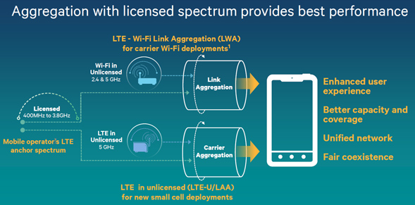

Für LTE-U sollen nun im Bereich von 5 GHz lizenzierte und unlizenzierte Frequenzen mittels Bündelung (Carrier Aggregation) miteinander kombiniert werden. Das herkömmliche LTE soll dabei als eine Art Anker zur Kontrolle und Steuerung der Signale zuständig sein. Das internationale Standardisierungsgremium 3GPP (3rd Generation Partnership Project) nennt das dann "Licensed Assisted Access", kurz LAA. Also ein vom lizenzierten LTE-Spektrum assistierter Zugriff. Die Grundlage für LTE-U bildet der vom 3GPP im Release 10, 11 und 12 festgelegte 4G-LTE-Standard. Das LTE-U-Netzwerk soll dabei ausschließlich aus "Small Cells", also sogenannten Femto- oder Picozellen, bestehen. Diese kleinen Funkzellen können als Sende- und Empfangsstationen in Gebäuden installiert werden, um das Mobilfunknetz zu erweitern. In ihnen ist sowohl eine LTE- als auch eine LTE-U-Antenne eingebaut. Beide Frequenzbänder werden dann bei Bedarf gebündelt zu einer Verbindung - allerdings nur, wenn die unlizenzierte Frequenz "frei" ist und keine Störung beispielsweise eines WLAN-Hotspots zu befürchten ist. WLAN-Betreiber können also vorerst aufatmen.
Funktionsweise LTE-U | Qualcomm
Funktionsweise Schemata | Quelle: Qualcomm
