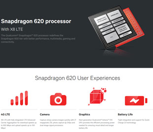

Qualcom 820
Screenshot Qualcomm
Qualcomm nennt die im Snapdragon 820 integrierte Mobilfunkeinheit „X12 LTE Modem“. Als erstes System-on-a-Chip unterstützt der Snapdragon 820 beim Download LTE der Kategorie 12. Theoretisch – ein entsprechendes Netz, Verfügbarkeit, Provider und Tarif natürlich immer vorausgesetzt – wären so später einmal Datenraten bis zu 600 Mbit/s im Downlink möglich. Das ist ein Drittel schneller als das LTE-CAT9-Modem im Vorgänger Snapdragon 810. Erreicht wird diese Geschwindigkeit laut Qualcomm, indem beim Download mittels „Advanced Carrier Aggregation“ gleich drei LTE-Verbindungen gebündelt werden. Für Uploads unterstützt das neue Qualcomm-Modem sogar LTE der Kategorie 13. Die so erreichbaren Übertragungsraten von bis zu 150 Mbit/s sind das Dreifache dessen, was mit dem Snapdragon 810 möglich ist. Ermöglicht wird dies durch zweifache Carrier Aggregation im Uplink.
