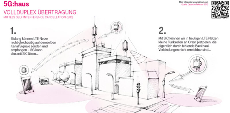

Den Experten zufolge, könnte dank der Lösung des SIC-Problems und mittels IBFD noch ein erheblicher Beitrag zum Netzausbau der Zukunft geleistet werden. Bisher müssen bekanntlich sämtliche Funkzellen ans Backhaul des Netzbetreiber angeschlossen werden, was aber mit umständliche Baumaßnahmen für jede Zelle und im Idealfall einer Anbindung ans Glasfasernetz verbunden ist. Das effizientere Ausnutzen von Frequenzbereichen würde tendenziell auch die Installation sogenannter „Self-Backhauled Small Cells“ ermöglichen. Netzbetreiber könnten also viel mehr Funkzellen an Orten installieren, wo dies mangels Backhaul-Anbindung nicht möglich oder zu teuer wäre. Gerade für 5G könnte dies enorm wichtig werden, da hier wahrscheinlich auch Frequenzbereiche deutlich über 6 GHz zum Einsatz kommen. Die Reichweite sinkt dann aber erheblich so dass viel, viel mehr Zellen erforderlich sind.
Full Duplex Infografik
Quelle: Telekom
