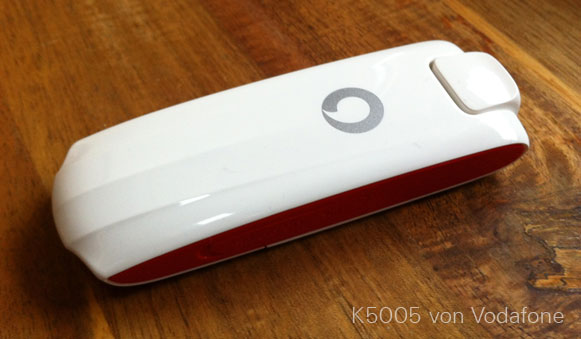

Ich habe den K5005 LTE Stick nun seit November im Einsatz und in diesem Artikel erfahren Sie, wie sich das Modem im täglichen Einsatz schlägt. Doch vorher erst einmal zu den technischen Daten: Der Vodafone K5005 wird – wie fast alle USB-Surfsticks – vom Hersteller Huawei gefertigt und entspricht mit wenigen Ausnahmen dem Modell Huawei E398. Im Inneren werkelt ein Qualcomm MDM9200 Chip, welcher LTE auf den Frequenzen 800 MHz und 2600 MHz unterstützt sowie UMTS auf 900 MHz und 2100 MHz. Außerdem wird GSM auf 900/1800 MHz supported. Die maximal möglichen Geschwindigkeiten im LTE-Netz liegen bei 100 Mbit/s im Downstream und 50 Mbit/s im Upstream (CAT3). Per UMTS sind maximal 42,2 Mbit/s über die DC-HSPA+ Technologie machbar. Obwohl der Empfang des K5005 schon extrem gut ist, besteht die Möglichkeit, eine externe 4G-Antenne zur weiteren Empfangsverbesserung anzuschließen. Dazu stehen 2 Ports des Typs TS-9 zur Verfügung, dazu später mehr. Außerdem steht ein Slot für MicroSDHC Karten bis 32 GB zur Verfügung, der K5005 kann also auch gleichzeitig als Speichermedium verwendet werden.

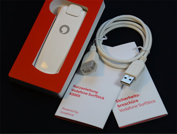

Öffnet man die kleine Pappschachtel, in der der K5005 geliefert wird, so findet man neben dem LTE-Stick noch ein kleines USB-Verlängerungskabel sowie diverse Anleitungen. Das Verlängerungskabel werden die meisten Nutzer aber nicht benötigen, denn der K5005 hat einen „rotierbaren“ USB-Anschluss, sodass das Modem sehr wenig Platz am Notebook verbraucht.

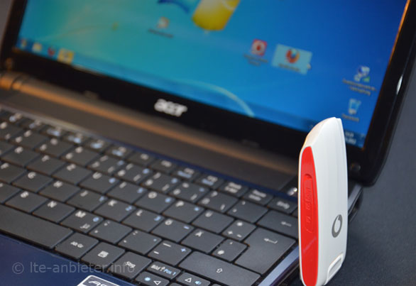

K5005 im Einsatz am Laptop
Auch im UMTS-Netz bietet der K5005 bisher unerreichte Geschwindigkeiten: die DC-HSPA+ Technik erlaubt im Vergleich zu einem herkömmlichen UMTS-Stick mit HSPA+ die doppelte Geschwindigkeit, wenn die Funkstation entsprechend aufgerüstet ist. Ein Beispiel: Im 3G-Netz der Telekom konnten knpp 27 Mbit/s im Download gemessen werden, im Upload 5 Mbit/s. Der Ping lag bei rund 30ms.
