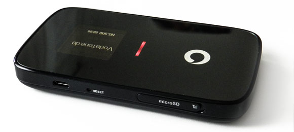

Mini-HOT-SPOT Router für LTE - Bild: lte-anbieter.info

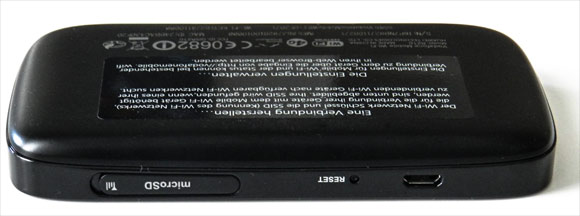

Das Gerät an sich ist in etwa so groß wie ein Handy und wiegt, auf Grund des mit 3000 mAh sehr üppig dimensionierten Akkus, etwas mehr als andere mobile Hotspots. Leider ist der Akku fest im Gerät verbaut - ein Wechsel vom Benutzer ist also ausgeschlossen. Das Gehäuse wurde vollständig aus Plastik gefertigt. Dennoch liegt der R210 gut in der Hand. Seitlich vom Gerät finden sich die Power Taste und die Taste für die WPS-Verschlüsselung, welche das drahtlose Verbinden mit Computern deutlich vereinfacht. Außerdem wurde eine kleine Reset-Taste verbaut – sie liegt direkt neben dem MicroUSB-Anschluss zum Aufladen der Batterie. Ebenfalls auf den Seiten des R210 befinden sich die Einschübe für die Simkarte und eine Speicherkarte vom Typ MicroSD. Auf Wunsch kann auch eine externe Antenne angeschlossen werden. Der dafür übliche TS9-Anschluss ist hinter einer Abdeckung verborgen.
Seitliche Slots - Bild: lte-anbieter.info
