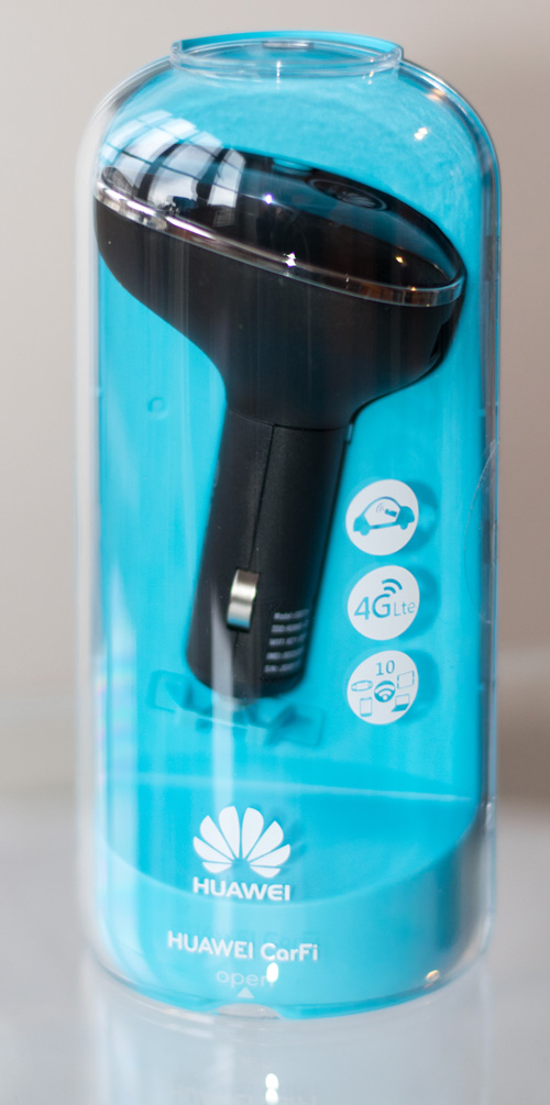

Lieferumfang
Die Verpackung wirkt recht edel und sieht aus wie eine Uhr-Glocke. Recht spartanisch fällt allerdings das Zubehör aus. Nach dem Öffnen gibt die Box, neben dem Gerät, lediglich ein Mini-Handbuch und ein Garantiehäftchen aus. Zudem noch einen winzigen Merkblatt-Zettel für die Installation. Die Bedienungsanleitung (süße 6,5 x 5 cm) gibt in mehreren Sprachen kurze Tipps zur Inbetriebnahme. Das dafür nur magere 4 Seiten je Sprache bedruckt wurden, kann man zumindest so werten, dass die Handhabe extrem einfach ist …

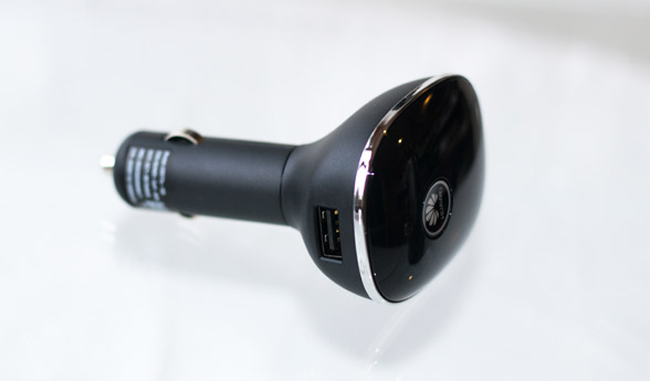

H8377 von der Seite mit USB-Port
Der CarFi Router misst 5,9 x 4,9 x 8,8 cm und wiegt laut Hersteller kaum 50 Gramm. Unsere Gewichtsmessung ergab allerdings 146 Gramm. Huawei gibt zudem an, dass der E8377 über einen integrierten Akku verfügt, der eine Kapazität von 1900 mAh aufweist. Allerdings konnten wir den Carstick, auch nach mehrstündigem Betrieb am Stromport, nicht außerhalb des Zigarettenslots aktivieren. Daher nehmen wir an, dass der Akku lediglich dazu dient, den Betrieb aufrecht zu erhalten, sobald am Auto die Stromsparfunktion greift und die Energiequelle plötzlich wegfällt.
Anschlüsse
An der Seite befindet sich ein USB-Port. Dieser dienst nicht als Dateninterface, sondern quasi als Adapter. Huawei hat hier glücklicher Weise bedacht, dass viele im Auto den Zigarettenanschluss als Ladestation fürs Handy oder andere Geräte nutzen. Durch den Car-Stick wäre der Port aber belegt und ohne Adapter kein Platz mehr für Drittgeräte vorhanden. Durch den USB-Port an der Seite, kann man diese nun dort anbinden und laden. Im SIM-Schacht befindet sich noch ein TS9-Stecker zur Anbindung einer LTE-Zusatzantenne. Allerdings nur 1 Port, so dass man zumindest auf 2x2 MIMO verzichten muss. Aber immerhin besteht die Möglichkeit! Denn gerade auf Reisen, z.B. mit einem Camper, kann der Empfang schnell kritisch werden und eine externe Antenne in vielen Fällen zumindest eine Notversorgung erst ermöglichen.

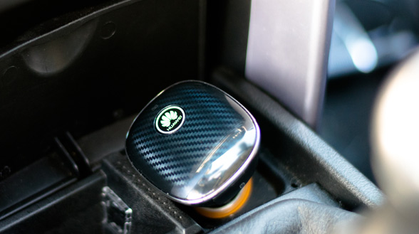

Installation und Inbetriebnahme
Theoretisch ist die Installation des E8377 ein Kinderspiel und sollte in weniger als 3 Minuten erledigt sein. Zunächst muss die SIM-Karte eingelegt werden. Der Slot befindet sich seitlich unter einer Abdeckung mit SIM-Symbol. Anschließend stecken Sie den CarFi direkt in den Zigarettenanzünder ihres Autos. Stellen Sie die Zündung so ein, dass eine Stromversorgung vorliegt und drücken den „Huawei“ Knopf auf der Oberseite für gut 3 Sekunden.
Nun sollte die Umrandung zunächst rot leuchten – der Router startet und stellt automatisch eine Verbindung zum Mobilfunk-Netzwerk her. Dies dauert ca. 20 Sekunden. Nun können Sie mit einem Laptop, Tablet oder Smartphone die WLAN-SSID des Gerätes suchen. Dies beginnt mit „Huawei-CarFi-“. Sowohl SSID, als auch den Wifi-Key finden Sie einmal am Fuße des Steckers und auf der Innenseite der SIM-Schacht-Öffnung.
WLAN Einrichten - SSID wählen WLAN Passwort eingeben und los gehts
Geben Sie diesen Key ein oder scannen auf Wunsch den QR-Code mit dem Smartphone ab. Fertig! Die WLAN-Verbindung zum Carstick sollte nun stehen. Sofern eine Mobilfunkverbindung per 2G/3G oder 4G vorliegt, steht dem Surfen eigentlich nichts mehr im Weg. Auf diese Weise lassen sich bis zu 10 Endgeräte im und um das Auto ins Internet bringen.

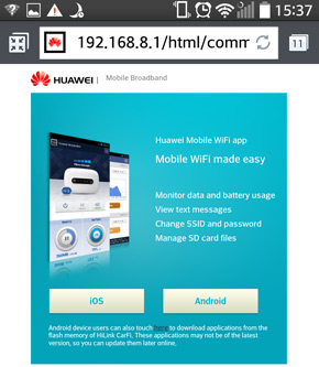

App zur Verwaltung und fürs Monitoring
Huawei bietet für Smartphone- und Tablet-Nutzer noch eine spezielle Hilink App. Dies kann bei Bedarf (falls kein Netz) direkt vom internen Speicher gezogen werden oder in der aktuellsten Form aus den Playstore  bzw. Appstore. Die App bietet Informationen rund um die Verbindung und das WLAN. Also z.B. die Empfangsstärke, den aktuell genutzten Mobilfunkstandard und den Datenverbrauch.
