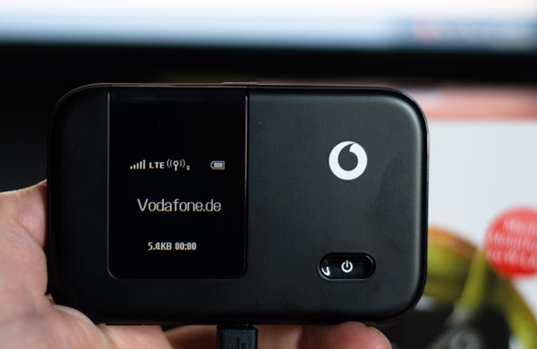

Überrascht waren wir zunächst von der Dimension, denn mit nur 9,9 x 6,2 x 0,14 cm (HxBxT) passt er tatsächlich problemlos in jede Jackett-Innentasche. Mit Akku ermittelten wir ein Gewicht von 97 Gramm. Die von Vodafone angegebenen 130 g konnten wir nicht ganz nachvollziehen. So gesehen, wiegt der Router also weniger als eine Tafel Schokolade. Optisch gibt es an sich nichts zu bemängeln. Das Gehäuse besteht aus schwarzem, matten Plastik, so dass der haptische Eindruck nicht unbedingt mit einem hochwertigen Smartphone vergleichbar ist, aber keineswegs billig wirkt. Im linken Drittel befindet sich ein Informationsdisplay, welches 2.5 x 2.5 Zentimeter misst und im Betrieb die wichtigsten Eckdaten einblendet. Dazu später mehr.

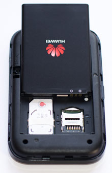

SIM Schacht und Akku des R215
Bild 2: Akku und SIM-Karte einbauen

Vor der ersten Inbetriebnahme empfiehlt es sich, den Akku einmal komplett aufzuladen, was zirka 3 Stunden dauert. Dazu öffnet man einfach die Verschalung und setzt den Akku passend zu den Kontaktstellen ein. Prinzipiell wie in jedem Smartphone. Geladen wird entweder per Netzteil oder aber via USB-Kabel am PC. Laut Hersteller verfügt der Akku über eine Kapazität von 1760 mAh und garantiert angeblich eine Betriebszeit von bis zu 6 Stunden. Die Laufzeit haben wir im Test nicht überprüft, aber in der Regel muss man unter Praxisbedingungen ca. 25 Prozent abziehen. Knapp 5 Stunden sollten also machbar sein. Die Laufdauer hängt mit Sicherheit auch davon ab, wie viele Endgeräte per WLAN auf den Router zugreifen, also 1, 2 oder 10?
Nach der Ladeperiode entnehmen Sie den Akku kurz und setzten die SIM-Karte mit ihrem Mobilfunkvertrag ein. Auch hier erinnert die Handhabe der bei einem Handy, wie auf Bild 2 rechts oben zu erkennen ist. Wichtig: Auf der Deckel-Innenseite stehen drei Informationen, die Sie gleich zur Konfiguration benötigen. Diese also bitte vor dem Schließen der Verschalung notieren oder dem separaten Zettel, der im Lieferumfang enthalten ist, entnehmen. Und zwar handelt es sich dabei um den WLAN-Sicherheitskey und die SSID (WLAN-Name).

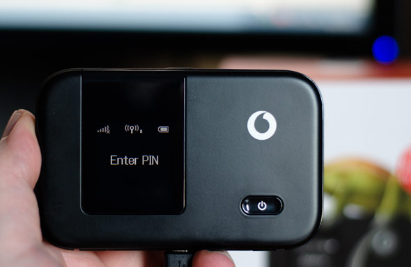

1. Installationsschritt: Zunächst verbindet man den R215 über das mitgelieferte USB-Kabel mit dem PC oder Laptop. Nun drücken wir für ca. 3 Sekunden den Startknopf auf der Frontseite rechts. Kurz darauf beginnt die Installationsroutine. Gegebenenfalls erfolgt zunächst auf dem Display der Hinweis zur Eingabe Ihrer SIM-PIN. Dies ignorieren wir zunächst.
Enter PIN
Bild 3: Erster Installationsschritt - Aufforderung zur PIN-Eingabe (SIM-PIN des Mobilfunkvertrages)

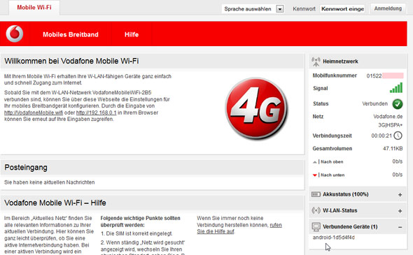

Öffnen Sie nun bitte ein Browserfenster und geben in der Adressleiste die URL http://192.168.0.1 ein. Anschließend öffnet sich das Willkommensmenü des Routers, wo wir die SIM-PIN eingeben können und mit Enter bestätigen. Etwas anderes macht im übrigen die alternativ installierbare Software auch nicht (muss also nicht sein). Anschließend kann es bis zu einer Minute dauern, bis rechts in der Statusleiste angezeigt wird, dass Sie mit dem Mobilfunknetz verbunden sind. Zudem finden sich Infos zur Signalstärke, der Verbindungszeit und dem verbrauchten Volumen. Je mehr grüne Balken bei „Signal“ zu sehen sind, desto besser ist die Empfangsqualität. Für den Fall, dass nur 2 oder weniger Balken angezeigt werden, empfiehlt es sich den Standort zu wechseln. Für eine schnelle, stabile Verbindung sollten wenigstens 2 Balken gegeben sein. Wenn auch dies keine Besserung bringt, sollte über den Einsatz einer ext. Antenne zur Empfangsverbesserung nachgedacht werden (siehe oben).
Weiter unten im Menü folgt der Akku- und WLAN-Status. Zudem findet sich eine aufklappbare Liste aller verbundenen Geräte. Hier ein Screenshot des Konfigurationsmenüs während unseres Tests.
Screenshot Router Menü des R215
Verbindung mit LTE hat geklappt
Die Etablierung hat funktioniert. Links oben wird z.B. das Symbol '4G' bei bestehender LTE-Verbindung eingeblendet.

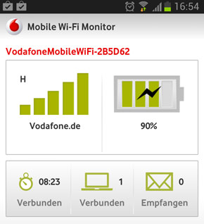

App Wi-Fi Monitor
Das Display sollte neben dem Antennensymbol nun eine „1“ (1 verbundenes Gerät) anzeigen. Im Screenshot rechts wurde auf diese Weise zum Beispiel ein Galaxy S3 verbunden. Zu erkennen im Bild oben unter "Verbundene Geräte (1)" - "android-1d5....."
Eckdaten per App auslesen
Das sich alle genannten Verbindungsdaten auch per App auslesen lassen, finden wir ein besonders nettes Feature. Gemeint sind Verbindungszeit, Akkustatus, Volumenverbrauch, Netzstatus, empfangene SMS und so weiter. Der „Vodafone Mobile Wi-Fi Monitor“ ist für iOS und Andoid erhältlich.
