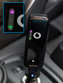

Der „Carstick“ besticht optisch durch schwarzen Klavierlack und funktionalem Design. Auf der schwarzen Oberfläche haftet allerdings jeder Fingerabdruck, so dass man recht häufig zum Putztuch greifen muss, um die Optik zu erhalten. Der USB-Port lässt sich dank Schwenkgelenk einklappen. An der Vorderseite befindet sich ein schmales LED-Band mit drei Signallampen. Die oberste verweist auf die Empfangsstärke mit 5 Balken.
5101 im Einsatz am Zigarettenanzünder

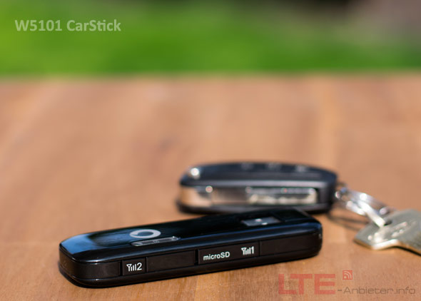

Zudem ist farblich codiert, mit welchem Standard man gerade verbunden ist. Lila steht beispielsweise für ein anliegendes LTE-Signal. In der Mitte befindet sich ein Briefsymbol welches leuchtet, falls eine SMS vorliegt. Die unterste LED kodiert den WLAN-Status – also an oder aus. Seitlich verbaute der Hersteller noch eine MicroSD-Schacht, sowie ein TS-9 Anschluss für eine externe Antenne. Insgesamt macht der W5101 einen sehr hochwertigen Eindruck und bringt mit 50 Gramm auch etwas mehr auf die Waage, als typische LTE-Sticks.

An der Geräteseite befindet sich, neben den beiden Antennenbuchsen, ein SD-Card Schacht. Darüber lässt sich der Speicher per MicroSD auf bis zu 32 GB erweitern. Der SAR-Wert (Strahlungsabsorptionsrate) liegt bei 1.39 W/kg, also fast 0.6 W/kg unter dem Grenzwert.

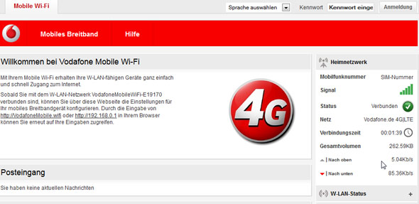

Betrieb am PC als Surfstick: Die Installation am PC oder Laptop gestaltet sich ebenfalls wenig anspruchsvoll. Einfach den Stick in einen freien USB-Port einstecken und die Software installieren. Nach Abschluss wird auf dem Desktop ein rotes Symbol „Vodafone Mobile Wi-Fi“ angelegt. Der Doppelklick darauf führt uns ins Browsermenü. Alternativ kann dieses Menü auch durch die Eingabe von http://192.168.0.1 aufgerufen werden. Dort finden Nutzer unter anderem Informationen zum Verbindungsstatus und den im WLAN-Hotspot eingeloggten Endgeräten. Außerdem wird die Datenrate samt verbrauchtem Volumen eingeblendet. Der Zugriff auf die SMS und den internen Speicher ist ebenfalls möglich.

Vodafone bietet per App ein ideales Helferlein. Diese zeigt am Smartphone ebenfalls alle wichtigen Eckdaten an, die im Browserinterface zur Verfügung stehen.

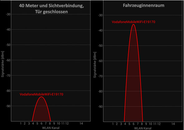

Auf einem großen Parkplatz nahmen wir das WLAN-Modul unter die Lupe. Dafür wurde der Stick in der Auto-Mittelkonsole in Betrieb gesetzt, ein Smartphone diente als „Messgerät“. Als erstes sollte die Distanz ermittelt werden, wo bei geöffneter Tür und freiem Sichtfeld noch mindestens ein WLAN-Balken besteht und die Verbindung noch nicht abreißt. Mit gut 40 Metern lag der Wert doch etwas höher als vermutet. 50 Meter könnten durchaus möglich sein, dann aber wahrscheinlich mit etwaigen Abbrüchen. Bei geschlossener Tür bzw. Fenstern verkürzt sich die Distanz um ca. 1/3. Fürs Campen oder Ausflüge sind 40-50 Meter aber durchaus ein akzeptabler Wert.
Messung mit dem W5101: Wlan-Pegel je nach Distanz
