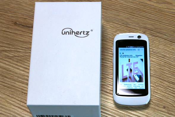

„Das ist aber winzig“, war unser erster Gedanke, als wir das Jelly Pro in der Verpackung erblickten. Das Handy misst 92,4 mm in der Höhe, 43 mm in der Breite und 13 mm in der Tiefe. Zum Vergleich: Ein Galaxy S8 kommt auf Abmessungen von 148,9 x 68 x 8 mm. Menschen, die das Jelly Pro nicht kennen, würden es höchstwahrscheinlich für ein Spielzeug-Telefon halten. Doch das Produkt wirkt einmal in die Hand genommen mitnichten wie aus dem Kaugummiautomaten gezogen. Zwar besteht das Jelly Pro gänzlich aus Plastik, doch das Gehäuse macht einen stabilen Eindruck. Es gibt kein Knarzen, keine ungleichen Spaltmaße und der Akkudeckel sitzt fest.
Erstaunlich: Zumindest auf dem von uns getesteten weißen Modell, sind trotz Klavierlack-Optik kaum Fingerabdrücke zu erkennen. Um das 2,45 Zoll große Display des Unihertz-Smartphones gibt es einen ziemlich dicken Rahmen, vermutlich hätte man in einem schmaleren Gehäuse die notwendige Technik nicht verbauen können. Unter dem Bildschirm ist der runde Home-Button – inklusive kreisförmiger Benachrichtigungs-LED – verbaut. Daneben gibt es die Android-Bedienelemente „Zurück“ und „Multitasking“. Diese wurden leider nicht mit Symbolen ausgestattet, so dass der Anwender sich merken muss, welche Taste welche Aktion ausführt.

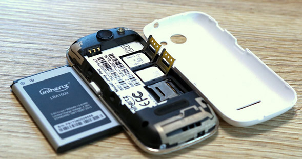

Auf der linken Seite des Telefons sind zwei Tasten verbaut, die für die Lautstärkeregelung zuständig sind. Auf der rechten Seite findet sich schließlich der Ein-/Ausschalter wieder. Entfernt man den Akkudeckel des Jelly Pro, kommen zwei Nano-SIM-Kartenschächte und ein microSD-Slot zum Vorschein.

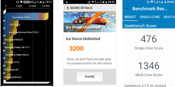

Das Quad-Core-SoC MediaTek MT6737T bäckt bei der Arbeitsgeschwindigkeit kleine Brötchen. Ein Wert von 24.424 Punkten im Benchmark AnTuTu zeugen von einer gemächlichen Performance. Die reine CPU-Power benotet der Geekbench 4.2 seinerseits mit 476 Punkten im Single- und 1.346 Punkten im Multi-Core-Test. Die Zeichen für anspruchsvolle Mobile-Games stehen zudem schlecht, da der 3DMark beim Ice Storm Unlimited lediglich 3.200 Zähler notiert. Ist der Chipsatz des Jelly Pro aber auch im Alltag zu schwach?
