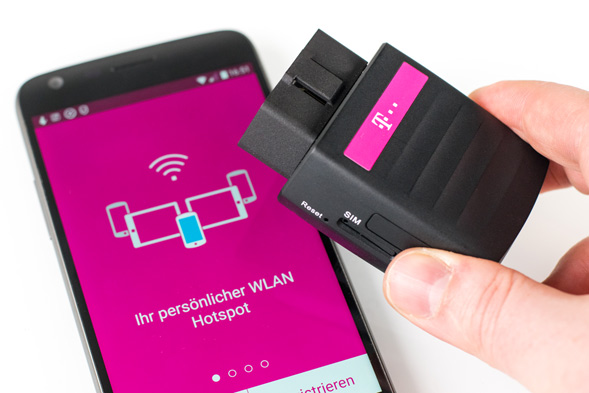

7. Hardware: CarConnect Adapter (Dongle)

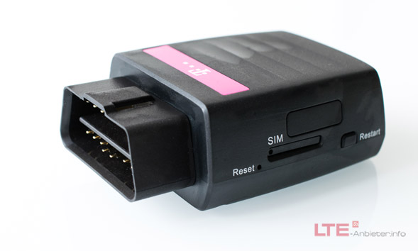

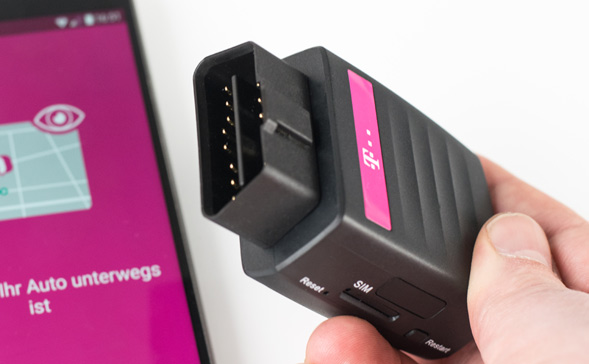

Der Adapter selbst misst rund 7.5 x 2.5 x 4.5 (L X H x B) bei schlanken 72 Gramm. Vom ersten Eindruck her, ist der Stick nichts spektakuläres, nur eine simple Plastikverkleidung mit dem besagten OBD II Stecker. Seitlich befindet sich ein SIM-Karten Schlitz, der Resetknopf und ein Werk-Reset-Taster (Löchlein). Da die meisten den Adapter hinter der Cockpitarmatur verschwinden lassen werden, ist die Optik ohnehin zweitrangig.
Car-Connect Stick mit OBD-Anschluss
Das implementierte LTE-Modem beherrscht neben LTE noch 3G (WCDMA) und 2G (GSM). Gerade wenn man mit dem Auto auf Reisen geht, ist natürlich noch entscheidend, welche Frequenzen unterstützt werden. Hier bietet der CarConnect Stick die, zumindest im europäischen Raum, gängigsten Bänder. Im Einzelnen B1 (2100 MHz), B3 (1800 MHz), B7 (2600 MHz), B8 (900 MHz) sowie B20 (800 MHz). Das WLAN Modul ermöglicht allerdings nur den Betrieb auf 2.4 GHz, WLAN AC wird also nicht supported.
Connect Stick mit SIM-Karten Schacht und Button im Detail

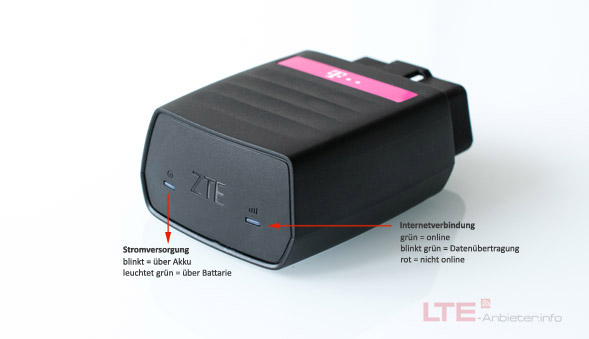

Auf der Vorderseite (in Einsteckrichtung gesehen) hat ZTE neben seinem Logo noch zwei LEDs untergebracht. Links signalisiert die Art der Stromversorgung, also ob gerade über den internen Akku oder die Autobatterie Energie bezogen wird. Rechts wird die Internetverbindung codiert. Grün brennend bedeutet dabei, dass der Stick online ist. Blinkt die Anzeige grün, werden Daten übertragen. Bei roter LED besteht kein Empfang oder eine andere Störung, wie zum Beispiel keine bzw. eine defekte SIM-Karte.
LEDs des Connect Sticks erklärt

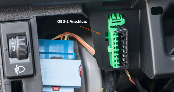

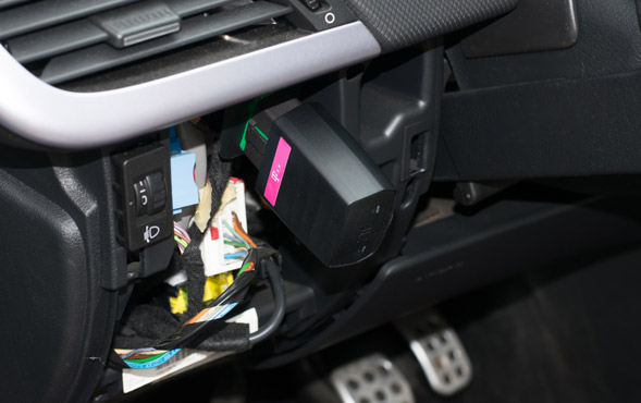

Wahrscheinlich werden die wenigsten wissen, wo sich genau im eigenen Auto der OBD II Diagnose-Anschluss befindet. Schließlich bekommt den im Regelfall nur die Werkstatt zu Gesicht, es sei denn, man kennt sich gut mit Autos aus. In diesem Fall können Sie direkt zum nächsten Abschnitt übergehen.
Der besagte Port sieht in etwa so aus, wie auf dem nächsten Bild zu sehen ist. Meistens wird er links vom Lenkrad hinter einer Verkleidung untergebracht, welche sich recht leicht lösen lässt. Dort befinden sich meist auch die Sicherungen. Beim "Duster" hat Dacia aber z.B. das Handschuhfach gewählt, was einem zumindest den Adapter (siehe folgend) spart. Sollen Sie nicht fündig werden, hilft natürlich ein Blick ins Handbuch des Fahrzeugs. Sobald der Port gefunden ist, stecken Sie den Adapter fest ein. Spätestens dann wird ein Problem sichtbar, für das es jedoch eine Lösung gibt …
OBD-II Anschluss im Fahrzeug für den Testbericht
Connect Car Stick am OBD-Anschluss

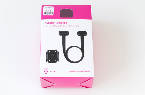

Anschluss-Kit:

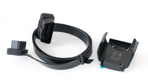

Wir bestellten für unseren Testbericht zunächst nur den CarStick samt Datentarif, was sich jedoch spätestens beim Einbau als Fehler herausstellte. Denn nachdem man den Adapter am Diagnoseanschluss angebracht hat wird klar, dass man die Verblendung anschließend nicht mehr davor bekommt. Zumindest dürfte das beim überwiegenden Teil der PKW-Modelle der Fall sein. Abhilfe schafft ein recht preiswertes Adapter-Set (9.95 €), was die Deutsche Telekom mit für Neukunden bei der Bestellung anbietet.
OBD Adapter Set
Adapterkabel und Halterung
Wie in unserem Falle, übersieht man dies aber schnell. Glücklicher Weise führen die meisten Telekomshops den Adapter, so dass wir den Test zeitnah fortführen konnten. Mithilfe des Kits und dem 80 Zentimeter langen Verlängerungskabel, kann der Dongle entweder anderweitig hinter der Verkleidung angebracht oder nach außen geführt werden. Das Kabel ist flach, zudem steht eine ankleb- und anschraubbare Halterung zur Verfügung. Im Sinne der Diebstahlschutzfunktion würden wir die Installation hinter der Verkleidung empfehlen, allerdings sinkt damit natürlich auch die WLAN-Reichweite und der LTE-Empfang wird erheblich gehemmt.
8.2 Installation und Einrichtung der App

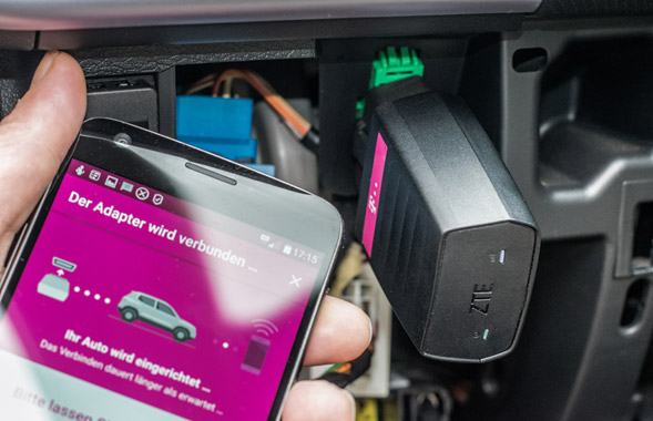

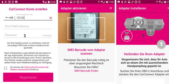

Im nächsten Schritt widmen wir uns der Bedienungsapp. Spielen Sie diese bitte zunächst für Ihr Smartphone auf. Als erstes wird eine Registrierung verlangt. Die Telekom verweist an dieser Stelle darauf, dass man nach dem Login permanent mit der App verbunden bleibt, bis man sich aktiv unter „Konto“ abmeldet. Dies ist für eine rund um die Uhr Überwachung des Fahrzeugs nötig. Geben Sie zunächst, wie gefordert, die Handynummer des Smartphones an, welches Sie als Steuerung nutzen möchte – sprich jenes, mit der die App aufgespielt und gestartet wurde. Zudem verlangt die Registrierung noch eine Mailadresse samt frei wählbarem Passwort. Sozusagen die Zugangsdaten zum persönlichen Carconnect-Account.
Einrichtung: Konto erstellen, Adapter aktivieren und installieren
Nach Klick auf „Registrieren“ wird man gebeten, den Adapter anzumelden. Dies erfolgt durch das Scannen des Barcodes auf der Rückseite des Gerätes über die App. Folgen Sie den Anweisungen. War das Abscannen erfolgreich, geht es nun an die Verbindung mit dem CarConnect-Stick im Auto. Dieser muss, wie im vorangegangenen Abschnitt beschrieben, bereits im Fahrzeug angebracht sein.
Adapter wurde verbunden
Als nächstes wird die App versuchen, sich mit dem Adapter zu verbinden, was im Test ca. eine Minute dauerte. Ist dieser gefunden, erscheint die Meldung „Ihr Auto wird eingerichtet“. Im Anschluss kann die volle Funktion die Carconnect-App bereits genutzt werden.

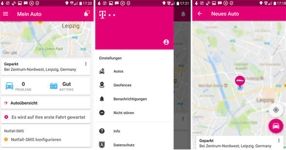

Nachdem Sie Ihr Auto hinzugefügt haben, zeigt der Übersichtsbildschirm „Mein Auto“ auf der Karte die (Park-)Position, die Anzahl möglicher Fahrzeugprobleme und den Batteriestatus. Es folgt die Meldung „Es wird auf Ihre erste Fahrt gewartet“. Je nach Fahrzeug sind übrigens mehr oder weniger Daten einsehbar. Beim Dacia Duster wurden sogar das Baujahr, der Typ und die Fahrzeugidentifikationsnummer (FIN) ermittelt, was beim Peugeot nicht der Fall war. Bei anderen Modellen kann sogar der Benzinstand und Verbrauch überwacht werden, was mit unseren Test-PWK leider nicht möglich war.
Im Prinzip lassen sich mit der App mehrere Fahrzeuge verwalten und überblicken. Denn CarConnect ist nicht nur für Privatkunden konzipiert, sondern richtet sich z.B. auch an Speditions- oder Taxiunternehmen.
Übersicht einiger Funktionen und Menüs
Über das Einstellungsmenü kann zudem ein „virtueller Zaun“ (Geofance) eingerichtet werden. Verlässt das Fahrzeug den festgelegten Radius, erhält man eine Pushnachricht auf das Smartphone. Ebenso, wenn z.B. der Adapter herausgezogen wird. Schließlich könnte es sich ja dabei um einen Einbruch handeln, mit dem Versuch, die Trackingfunktion des Adapters auszuschalten. Die Meldung lautet dann „Mögliche Fremdeinwirkung wurde festgestellt: {Adresse des letzten Standortes}". Während des Tests kam es leider zu einem Fehlalarm bezüglich des eingestellten Geofances. Dies kann sein, wenn das GPS-Signal gestört wird.
Apropos Alarmmeldungen. Wichtig für die Ersteinrichtung ist auch der Menüunterpunkt "Benachrichtigungen". Dort können zahlreiche Optionen geändert werden, in welchen Fällen man per Push-Dienst informiert werden möchte. Im Einzelnen sind das:

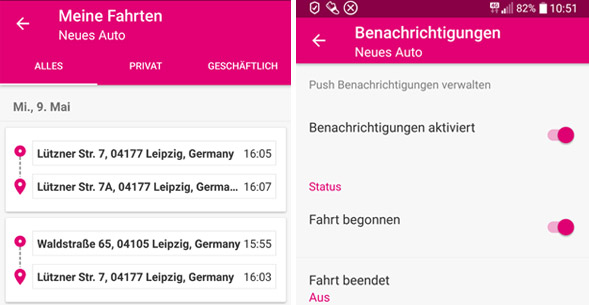

Praktisch ist zudem, dass die App unter „Meine Fahrten“ automatisch wie eine Art Digitales Fahrtenbuch anlegt. Jeweils mit Startpunkt und Endpunkt. Steht man einige Minuten an einem Ort, wird dies als Endpunkt gewertet. Zudem können Fahrten wahlweise als Privat oder Geschäftlich gekennzeichnet werden.
Meine Fahrten und Ausschnitt aus den Benachrichtigungsoptionen
