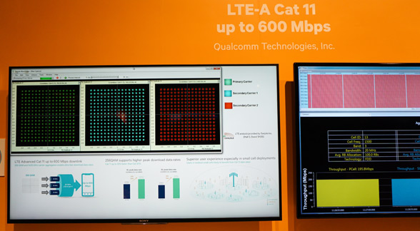

LTE CAT11 unterstützt pro 20 MHz Träger – wie oben erwähnt – bis zu 200 Mbit/s im Download. Zusätzlich ist es dem Netzbetreiber möglich, bis zu drei 20 MHz breite Träger zu bündeln. Mit der Bandbreite von 60 MHz sind dann bis zu 600 Mbit/s möglich. Am Qualcomm Stand auf dem MWC wurde dies Anhand von 20 MHz im Bereich um 1800 MHz (Band 3), 20 MHz im Bereich um 2600 MHz (Band 7) und 20 MHz im Bereich um 700 MHz (Band 28) demonstriert, wie in dem folgenden Bild gut sichtbar ist:
Band-Bündelung mit CAT11 LTE

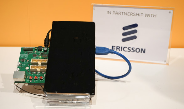

Um LTE CAT11 nutzen zu können, werden neue Endgeräte benötigt. Auf dem Messe-Stand von Qualcomm wurde ein Prototyp von der Größe eines gewöhnlichen Smartphones gezeigt.
