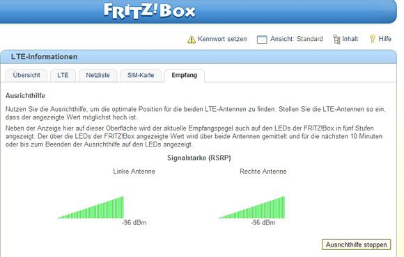

Von unschätzbarem Wert ist die Ausrichtungshilfe im Routermenü. Damit wird im Zimmer die Positionierung des Routers für optimalen Empfang erheblich erleichtert. Vor allem aber, wenn eine externe LTE-Antenne zur Empfangsverbesserung zum Einsatz kommt.
Screenshot-Ausschnitt im FritzBox-Menü der Ausrichthilfe für LTE
