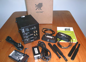

Lieferumfang

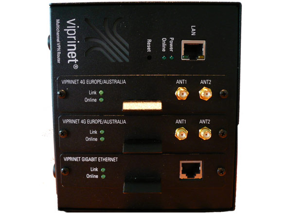

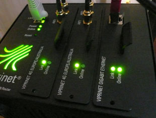

Der VPN 300 weist mit 15 x 13 x 18 Zentimetern fast würfelförmige Maße auf. Für Router eher ungewöhnlich und somit erfrischend unkonservativ. Dazu wiegt er - ebenso ungewöhnlich - etwa 1 Kilo, mit drei Modulen sogar noch etwas mehr.
Das schwarze Gehäuse ist aus Alu gefertigt und wirkt äußerst stabil, auch die Anschlüsse und Steckverbindungen sind exzellent verarbeitet. Zum Lieferumfang des Multichannel VPN Routers 300 gehören ein Netzteil, ein ausführliches Handbuch, sowie eine Setup-CD mit zwei Monitoring-Tools. Viprinet hat uns für den Test drei optionale Module zur Verfügung gestellt:

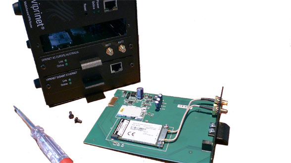

1.5 4G Europe II

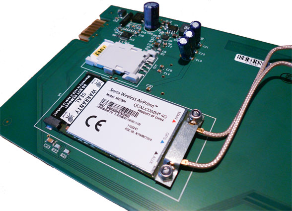

Das Mobilfunkmodul namens "4G Europe II", unterstützt sowohl LTE als auch UMTS und GSM und soll laut Viprinet eine unterbrechungsfreie Mobilfunkverbindung gewährleisten. Das Modul wählt automatisch die jeweils beste zur Verfügung stehende Verbindung, bei nahtlosem Übergang z.B. von LTE zu 3G. Für unseren Test hatten wir je ein 4G Europe II mit Telekom- und mit Vodafone-LTE-SIM zur Verfügung.
Europe Modul II
Zu den LTE-Modulen gehören jeweils zwei externe Knickantennen, welche in die beiden vorhandenen SMA-Buchsen geschraubt werden. Die Module sind MIMO-fähig (Multiple Input / Multiple Output), können also zwei getrennte Datenströme empfangen, sofern die von der LTE-Basisstation auch gesendet werden. Die zwei "Flügel" bzw. Paddel einer solchen Doppelantenne, lassen sich unabhängig voneinander in verschiedene Richtungen ausrichten und sind als Rundstrahler konzipiert.
Nahansicht Viprinet Europe II Modul
Empfohlen wird ein Mindestabstand von 30 Zentimetern zwischen den beiden Antennen. Das dazugehörige Verbindungskabel ist allerdings recht kurz, sodass man auf der Suche nach der perfekten Position für optimalen Empfang nicht besonders flexibel ist. Vor allem, wenn auch Modem und Router an räumliche Gegebenheiten wie Steckdosen und Internetanschluss gebunden sind. Viprinet hat allerdings auch noch andere kompatible LTE-Antennen im Sortiment. So verfügt beispielsweise die "LTE/UMTS MIMO Dual Omni Panel-Antenne" über ein 5 Meter langes Antennenlabel und sowohl für die Innen- als auch Außenmontage geeignet.

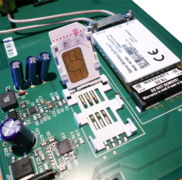

Detailansicht Europe II Modul mit SIM-Karte
Das 4G Europe II unterstützt die drei in Deutschland gängigen LTE-Bänder 3, 7 und 20 bei 1.800, 2.600 sowie 800 MHz. Das LTE-Modul genügt allerdings nur der Kategorie 3: Mit LTE CAT3 sind maximal 100 MBit/s im Download sowie 50 MBit/s im Upload möglich. Das Modul ist zudem abwärtskompatibel: Für UMTS/HSPA+ werden die Bänder 1 und 8 bei 2.100 und 900 MHz unterstützt; hier sind bis zu 42 Mbit/s im Download möglich, wenn kein LTE zur Verfügung steht.

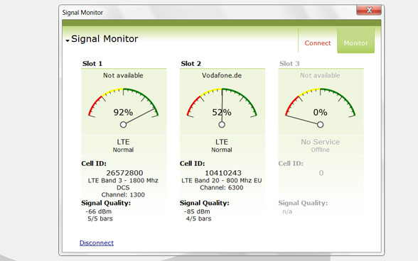

Zunächst wurde mit dem neuen Testaufbau - alle drei Module waren eingesteckt - versucht, einen möglichst optimalen LTE-Empfang zu gewährleisten. Viprinet liefert dazu ein Messtool namens "Signalmonitor", welches die jeweiligen Daten der Mobilfunkmodule ausliest. In Slot 1 steckte das 4G Europe II mit Telekom-SIM. Die Daten kommen hier übers LTE-Band 3 bei 1.800 MHz (Kanal 1300). Die LTE-Verbindung der Telekom zeigte durchweg einen ordentlichen Empfangspegel, im Schnitt waren es -66 dBm. Beim Wert für die Signalstärke, wurden durchschnittlich 92 Prozent erreicht.
Viprinet Signalmonitor Tool
In Slot 2 befand sich ein baugleiches Modul, diesmal mit einer Vodafone-SIM. LTE wird hier auf dem Band 20 bei 800 MHz realisiert (Kanal 6300). Der Empfangspegel von Vodafone war mit nur -85 dBm. deutlich schwächer und die Signalstärke schwankte um 52 Prozent herum. Unser "Testlabor" befindet sich übrigens in der City von Köln, der ersten LTE-Stadt Deutschlands.

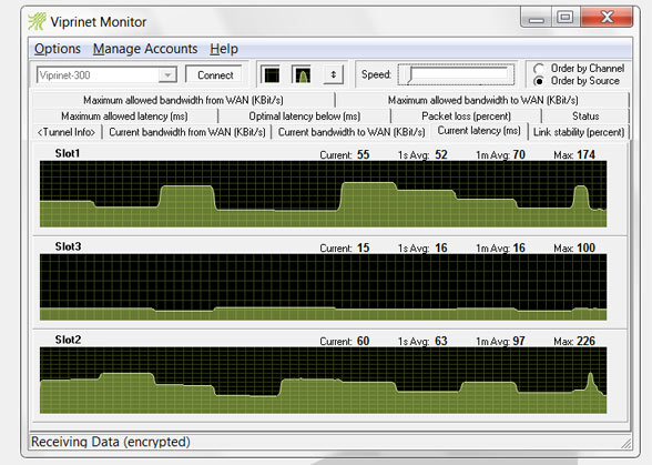

2.3.5 Latenzzeiten
Das sieht man auch beim Blick auf das Monitoring-Tool von Viprinet: Während die Latenzzeit des Ethernet-Moduls (Slot 3) mit 16 Millisekunden im Minutenschnitt angezeigt wird, liegt sie beim Telekom-Modul schon bei 70 ms (Slot 1) und beim Vodafone-Modul bei fast 100 ms (Slot 2). Hier erreichte die Latenzzeit sogar Maximalwerte von 226 ms.

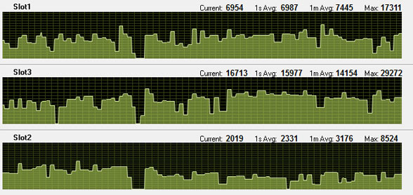

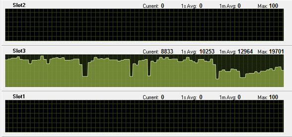

Das Monitoring-Tool von Viprinet kann die Downloadgeschwindigkeiten aller drei Module einzeln in Form eines grafischen Verlaufs anzeigen. Es liefert darüber hinaus Infos zu Latenzzeiten, der durchschnittlichen Bandbreite oder der maximal erreichten Geschwindigkeit. Auch die korrespondierenden Werte für die gebündelte Leitung kann sich der Nutzer darstellen lassen ("Tunnel Info"). Gemessen wird dabei direkt an der Schnittstelle des Routers, weshalb andere Bandbreiten angezeigt werden als zuvor beim Download per Stoppuhr hochgerechnet.
So wird beispielsweise für das Ethernet-Modul, über das der Download mit Unitymedia-Kabelinternet läuft, eine Geschwindigkeit von knapp 13 MBit/s ausgegeben.
Downloadtest Unitymedia einzeln

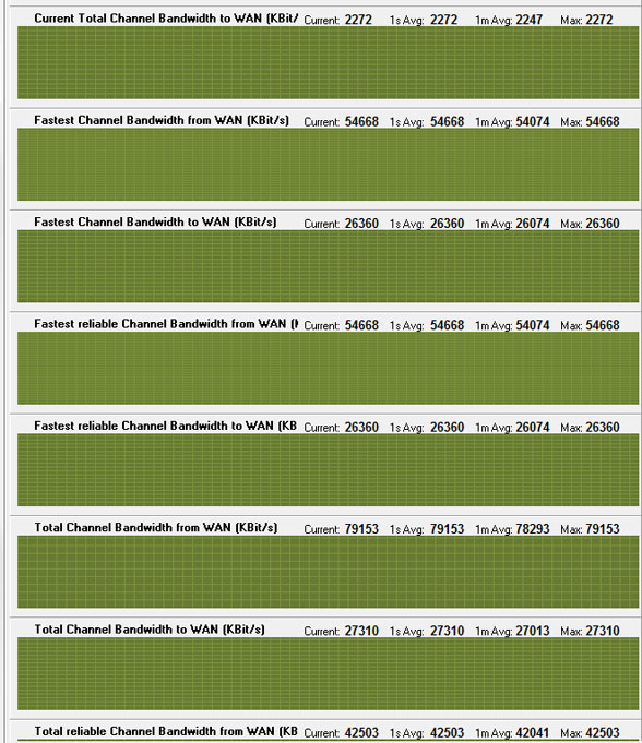

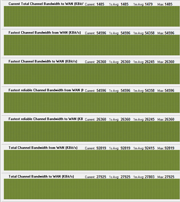

"Current Bandwith from WAN" heißt die Anzeige, zeigt also die aktuelle Bandbreite im Download an der WAN-Schnittstelle. Am aussagekräftigsten ist dabei der Mittelwert über die Dauer von einer Minute  (1mAvg = One Minute Average). Schaltet man die beiden LTE-Module hinzu (nächste Abbildung), wird auch deren Downloadspeed ausgegeben: Mit Telekom-LTE in Slot 1 waren es im Beispiel etwa 8 MBit/s, bei Vodafone via Slot 2 dagegen nur gut 3 MBit/s.

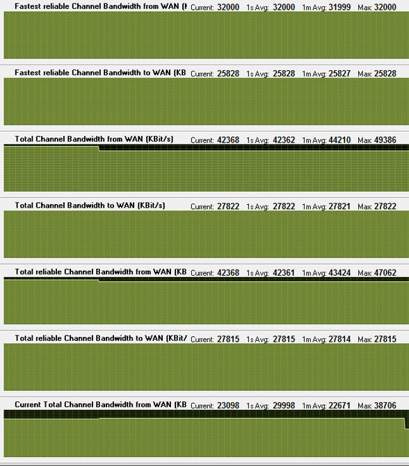

Wechselt man beim Monitoring-Tool nun um auf "Tunnel Info", also auf die ausgegebenen gebündelten Werte, sieht man den zusammenaddierten Downloadspeed ("Current Total Channel Bandwidth from WAN", 1mAvg), der sich auf knapp 23 MBit/s im Minutenschnitt summiert. Siehe dazu auch folgender Mess-Screenshot. Das ist übrigens nur die Datenrate, welche aktuell genutzt wird. Der für die gesamte Bündelung ausgemessene Wert liegt mit 44 MBit/s deutlich höher ("Total Channel Bandwidth from WAN", 1mAvg).
2.3.8 Maximal mögliche Datenraten werden von der Hardware gebremst
Außerdem zeigt das Tool die zeitweise erreichten Spitzenwerte an. In der Einzelauswertung waren dies im Beispiel 29 MBit/s für Unitymedia, 17 MBit/s für Telekom und knapp 9 MBit/s im Fall Vodafone. Dies ergibt addiert eigentlich 55 MBit/s. In der "Tunnel Info" sieht man jedoch, dass addiert lediglich gut 49 MBit/s angezeigt werden ("Total Channel Bandwidth from WAN", Max). Das liegt laut Viprinet daran, dass die Hardware des Routers nur für maximal 50 MBit/s ausgelegt ist. Die Maximalwerte der einzelnen Komponenten sind also bis zu einem gewissen Grad nur theoretische Werte. Allerdings ist das Routermodell VPN 300 auch für den Einsatz in kleineren Büros oder im Home Office ausgelegt. Dieses Szenario haben wir auch in unserer Testumgebung simuliert. Viprinet hat noch ein deutlich leistungsstärkeres Modell im Sortiment, den VPN 2610. Er bietet laut Datenblatt eine maximale Bündelungskapazität von bis zu 200 MBit/s und besitzt zudem sechs Slots für Module. Allerdings kostet er auch doppelt so viel wie der VPN 300.

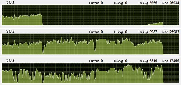

3. Test der Ausfallsicherheit

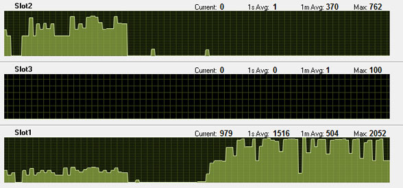

Viprinet wirbt mit der Ausfallsicherheit seines Systems und damit, die einzelnen Module im laufenden Betrieb wechseln zu können, ohne dass der Datenstrom abreißt. Das wollten wir natürlich auch testen. Dazu kann man sehr gut das Monitoring-Tool benutzen.

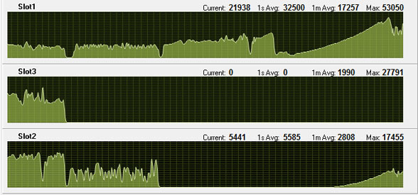

Downloadtest - Unitymedia aus und Vodafone raus
Während alle drei Module parallel am Download beteiligt waren, wurden nacheinander zwei Module ausgesteckt. Man sieht die Download-Speedkurven der einzelnen Module, nachdem zuerst das Ethernet-Modul (Slot 3) und kurz danach das Vodafone-LTE-Modul in Slot 2 herausgezogen wurde.
Die beiden Kurven sinken erwartungsgemäß auf null, und auch das verbliebene LTE-Modul mit Telekom-SIM geht kurzzeitig in die Knie, übernimmt aber anschließend die Arbeit alleine. Das klappte also vorbildlich.
Im zweiten Test wurde von uns im laufenden Betrieb das Telekom-Modul gezogen (Slot 1). Auch die Werte von Unitymedia und Vodafone sinken kurzzeitig, allerdings beim Ethernet-Modul nicht ganz auf null, sodass es keine Unterbrechung beim Download gibt.

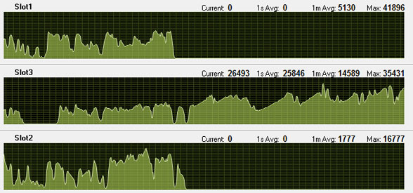

Man kann auch kurz hintereinander alle drei Module wechseln: Hier laufen zunächst nur die beiden LTE-Module, dann wird Ethernet (Slot 3) hinzugesteckt, anschließend Telekom und Vodafone gezogen und Unitymedia läuft alleine weiter. Wie man sieht, ist die Verbindung zu keiner Zeit komplett unterbrochen.

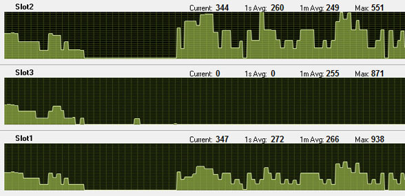

Beim Upload scheint das mit der Ausfallsicherheit aber nicht ganz so zu klappen. Sind alle drei Module im Betrieb und zieht man dann das Ethernet-M., sieht man im Monitoring-Tool, dass auch die gemessenen Werte der beiden LTE-M. für mehrere Sekunden komplett gegen null gehen.
Zieht man anschließend auch noch das Vodafone-Mod. (nächste Abbildung), entsteht erneut eine kurze Lücke beim Upload durch das verbliebene Telekom-LTE-Mod. (Slot 1). Der Upload wird allerdings nicht abgebrochen, sondern geht nach einer kurzen Pause weiter.
3.2 Zwischenfazit: Ausfallsicherheit ist gegeben
Das Prinzip der Ausfallsicherheit beim Download kann Viprinet mit seinem Multichannel-Router VPN 300 durchaus gewährleisten - ein wichtiges Kriterium vor allem für gewerbliche Kunden. Beim Upload gibt es zwar kurze Lücken, die Daten werden aber anschließend weiter gesendet.
