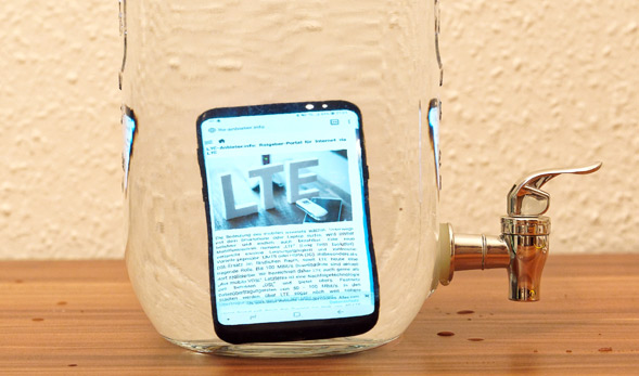

Eine kurze Unachtsamkeit und schon ergießt sich der Inhalt eines Glases auf das teure Smartphone. Wohl dem der weiß, was sein Gerät aushält und nicht direkt in Panik verfallen muss. Viele Hersteller geben eine kryptisch anmutende IP-Schutzklasse an, aus der sich ableiten lässt, was kritisch ist und was nicht. Wir klären auf, was sich hinter IP53 & Co. verbirgt und worauf man achten muss. Auch wenn auf dem Papier die vollständige Dichtigkeit postuliert wird, kann nicht jede Flüssigkeit in beliebiger Menge oder Dauer auf ein Gerät einwirken.
Smartphone unter Wasser
Die Zertifizierung der Schutzklassen
Um eine Vergleichbarkeit zu gewährleisten, hat die "Internationale Elektronische Kommission" (IEC) eine Norm verabschiedet, die angibt, welche Staub und Wassereinwirkung ein Gerät aushalten kann, ohne dass es zu Beschädigungen kommt. Die International Protection Mark (kurz IP) endet mit einer zweistelligen Nummer wie zum Beispiel IP67. Hierbei kodiert die 6, also die erste Ziffer, die Resistenz gegen Staub und Schmutzpartikel.
Die zweite gibt an, wie viel Feuchtigkeit unschädlich ist. Bei Flüssigkeiten geht es um klares Süßwasser. Bereits das im Meerwasser enthaltene Salz greift die Dichtungen von Smartphones an und der Schutz ist nicht mehr vollständig gegeben. Um zu einer Zertifizierung zu gelangen, muss ein Handy mehrere Testreihen durchlaufen und seine Fähigkeiten unter Beweis stellen. Man sollte dabei immer bedenken, dass diese Tests unter Laborbedingungen stattfinden. In einem Baggersee gibt es natürliche Wasserbewegungen, die in den Versuchsreihen nicht berücksichtigt werden. Wenn der Produzent nicht ausdrücklich andere Angaben macht, so sollte man die entsprechende Zertifizierung als Maximalwert unter optimalen Bedingungen verstehen.

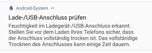

Meldung USB-Ladeanschluss prüfen
Android meldet in der Regel, dass die Ladebuchse feucht ist. Unter keinen Umständen darf ein Ladevorgang gestartet werden. Einige Stunden sollte man seinem digitalen Begleiter geben, bis auch die letzten Reste an Feuchtigkeit verschwunden sind. Ein Nachhelfen mit dem Fön oder ähnlichem ist tunlichst zu unterlassen.
Wer in einer niedrigeren Schutzklasse oder gar ohne vor dem Dilemma steht, der muss aber nicht direkt aufgeben. Wer noch die Möglichkeit hat, sollte umgehend den Akku entfernen sowie anschließend alle Flüssigkeitsreste. Besonders auf Ladebuchsen oder Kopfhöreranschlüsse muss geachtet werden, indem man gerne mit Wattestäbchen so viel wie möglich trocknet. Ein anschließendes Reinigen mit einem nicht zu feuchten Tuch kann Getränkereste beseitigen. Falls die Schutzklasse des Smartphones in der zweiten Kennziffer eine 4 oder 5 trägt, darf auch mit geringer Wassermenge den Duschkopf nutzen, dabei aber nach Möglichkeit das Wasser von oben kommen lassen.
