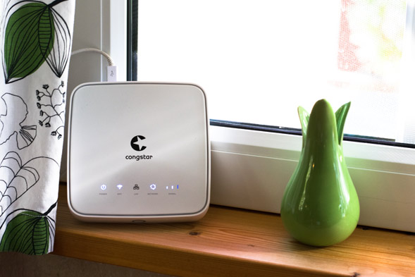

congstar Homespot im Einsatz

Versuchen Sie zunächst den Homespot möglichst hoch und in fensternähe unterzubringen. Dabei sollten alle zugänglichen Standorte im Haus/Wohnung geprüft werden. Ergibt sich bei keinem eine hinreichende mit LTE bei wenigstens 1-2 Balken, hilft eine Zusatzantenne zur Verstärkung.
idealen Standort suchen
Im Gegensatz zum Vorgänger gibt es beim Homespot der Generation 2018 nämlich eine wesentliche Verbesserung. Es ist endlich möglich externe 4G-Antennen anzubinden. Schließlich ist noch längst nicht überall der lückenlose LTE-Empfangs gewährleistet, besonders im ländlichen Raum. Die beiden SMA-Anschlüsse sind je links und rechts platziert. Ideal für den stationären Einsatz daheim wäre unserer Meinung nach eine LTE-Flachantenne, wie die "Wittenberg Antennen WB 19", erhältlich.
