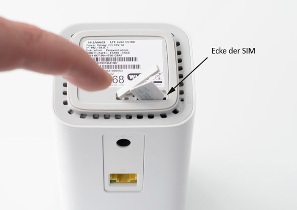

Im nächsten Schritt benötigen wir die mitgelieferte SIM-Karte, welche im Micro-Format vorliegt. Um Schäden an der SIM zu vermeiden, sollte der Router beim Einschieben vom Netzteil getrennt sein. Nun führen wir die SIM, wie auf dem folgenden Bild angedeutet, vorsichtig ein, bis diese einrastet.
Die Kerbe muss dabei nach rechts unten zeigen – so gehalten, wenn man den unten aufgedruckten Aufkleber lesen kann. Ist die SIM erfolgreich implementiert, fehlt nur noch die LAN-Verbindung. Prinzipiell lässt sich der Router auch per WLAN konfigurieren, wir werden aber zunächst die klassische Variante per Kabel beschreiben. Verbinden Sie dazu das mitgelieferte LAN-Kabel am Router (es gibt nur 1 Port) und am PC bzw. Laptop. Nun noch das Netzteil anbinden und die LAN-Verbindung sollte innerhalb von 10-20 Sekunden stehen. Erkennbar am PC-Symbol unten rechts in der Windows-Infoleiste. Jetzt kann die Ersteinrichtung starten!

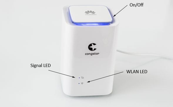

Der LTE-Cube von congstar ist sehr simpel aufgebaut. Ganz oben befindet sich der On-/Off Schalter  -ein kleiner beherzter Druck auf den Knopf und schon schaltet man den Router an oder aus. Im aktiven Zustand leuchtet das Oberteil übrigens im edlen Blau. Vorne befinden sich für den Endnutzer noch zwei Info-LED Leuchten. Einmal die Signalkontrollleuchte, gefolgt von der WLAN-Anzeige.
Info-LEDS am Homespot

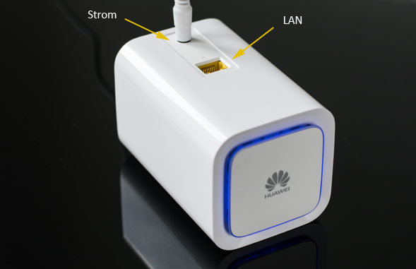

Erstere kann drei Farbzustände einnehmen. Blau bei sehr gutem Empfang, gelb für mittlere Signalstärke und rot für kein oder unzureichendes Signal. Die WLAN-Leuchte signalisiert mit blau aktives Wifi. Auf der Rückseite hat Hersteller Huawei ein LAN-Anschluss sowie den Stromanschluss verbaut. Ganz unten finden wir noch den SIM-Schacht sowie einen Reset-Taster.

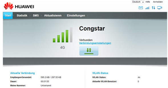

Ins Menü des Homespot-Routers gelangen wir über den Browser. Geben Sie in der Adresszeile einfach 192.168.8.1 ein. Das Willkommensmenü sieht dann in etwa so aus:
congstar Homespot Menü
Im Urzustand lauten Benutzername und Passwort übrigens je admin – zu finden auf der Unterseite des Cubes. Aus Sicherheitsgründen fordert Sie der Router zu Beginn auf, ein sicheres Passwort zu vergeben. Eventuell prüft der LTE-Cube noch, ob die aktuelle Firmware aufgespielt ist. Sollte eine neuere verfügbar sein, empfiehlt es sich der Installation zuzustimmen. Prinzipiell ist nun schon das Surfen im Internet möglich.

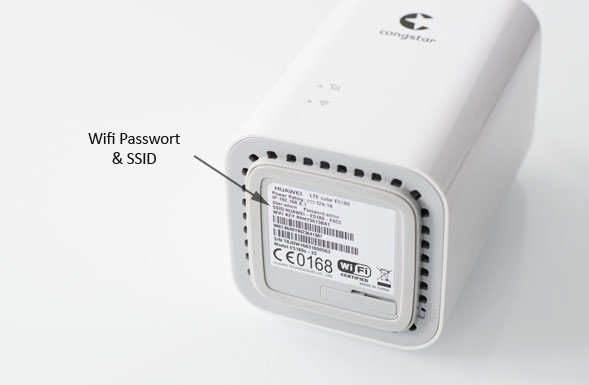

Auf dem Boden des Routers, ist die WLAN SSID (Kennung) verzeichnet – zum Beispiel „Huawei – E5180 – EE6CC“. Nachdem am Tablet Wifi aktiviert wurde, wählen wir nun die entsprechende SSID aus und bestätigen die Wahl. Jetzt muss noch das ebenfalls unter „Wifi Key“ verzeichnete Passwort eingegeben werden – fertig. Zur Einrichtung gehen Sie wie im Abschnitt 1.3 vor – also im Browser 192.168.8.1 eingeben und Passwort ändern.
