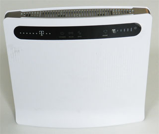

Im Lieferumfang befinden sich neben dem weißen Speedport nur noch ein LAN-Kabel, das Netzteil und eine Schnellstartanleitung. Ein Klebestreifen am Router zeigt die Stelle, an der die Sim-Karte eingesteckt werden muss, bevor das Gerät in Betrieb genommen werden kann.

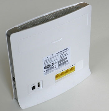

Die Anschlüsse sind im Vergleich zum ersten Speedport deutlich umfangreicher: Neben den vier LAN-Anschlüssen, gibt es noch 2 x USB 2.0 (etwa für Speichersticks oder Drucker), zwei Anschlüsse für externe Antennen, einen separaten Power-Schalter und Tasten für WLAN und WPS. Auf der Front zeigen diverse LEDs den Betriebsstatus und den Empfang an.

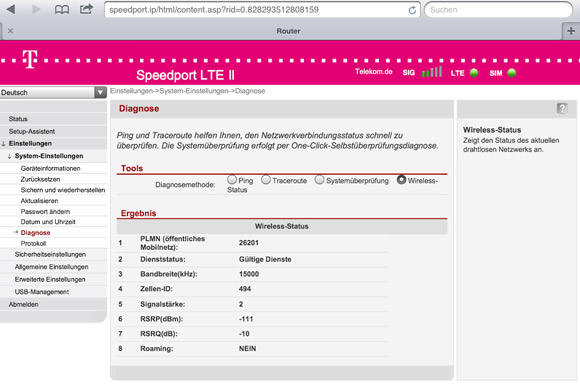

Menü mit Empfangsstärke-Anzeige des Speedport II LTE
Unter "Einstellungen" -> "Systemeinstellungen" -> "Diagnose" lassen sich viele relevante Eckdaten abrufen, die zur Einschätzung der Verbindungsqualität wichtig sind. Etwa den RSRQ-Wert oder RSRP. Ebenso die Cell-ID und die aktuell genutzte Bandbreite in kHz. Anhand dieser kann jeder Nutzer leicht ermitteln, auf welcher Frequenz der Router gerade funkt. LTE800 hat 10.000 kHz (= 10 MHz Zellbandbreite), LTE1800 mindestens 15.000 kHz, manchmal auch 20.000. Bei LTE2600 kommt grundsätzlich mindestens ein 20.000 kHz breites Band zum Einsatz. Mehr zum Thema Empfangsqualität und Verbesserung der Signalstärke bei LTE, finden Sie hier in unserem Spezial.

Speedport LTE II Rückseiten Ansicht
