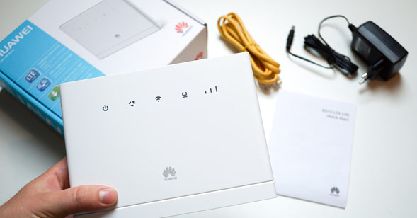

Der Huawei B315 wird in einem schlichten Pappkarton ausgeliefert und ist wahlweise mit einem schwarzem oder einem weißem Gehäuse erhältlich. Neben dem Router, wird ein Netzteil mit einem etwa 1,5 m langem Anschluss-Kabel und ein kurzes Ethernet-Kabel (etwa 0,5 m) mitgeliefert, außerdem gibt es natürlich eine gedruckte Schnellstart-Anleitung.

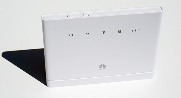

Schaut man sich das Gehäuse etwas genauer an, so fällt auf, dass es trapezförmig gestaltet ist: Unten ist der Router etwas dicker und hat dadurch einen sicheren Stand auf ebenem Untergrund, oben verjüngt sich die Breite zusehends. Alle Antennen wurden im Inneren verbaut, dadurch gibt es keine hässlichen Antennen-Stummel und man kann den Huawei B315 durchaus auch auf der Kommode im Flur platzieren, ohne das die Optik stört. Auf der Front hat Huawei fünf LED-Anzeigen für den Betriebsstatus verbaut. Außerdem ziert ein kleines und dezentes Logo des Herstellers die Front.

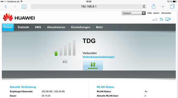

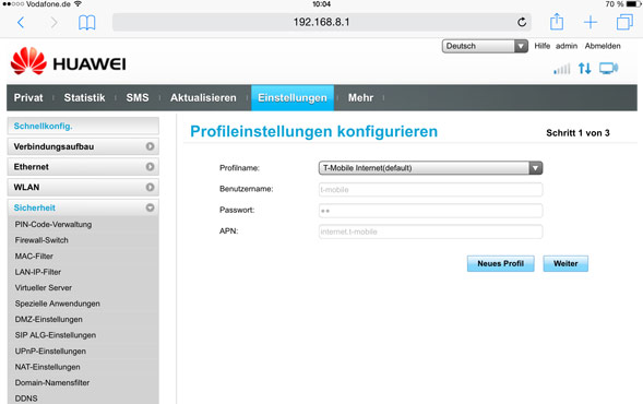

Die Einrichtung und Inbetriebnahme des Huawei B315 gestaltete sich sehr einfach. Der Router funktioniert mit jeder SIM-Karte und erkennt den Anbieter voll automatisch, sodass direkt die passenden Zugangsdaten (wie etwa der richtige APN), ausgewählt werden. Selbstverständlich kann man die Zugangsdaten später aber auch manuell anpassen. Nach dem Einlegen der SIM-Karte muss man sich entweder per LAN-Kabel oder drahtlos per WLAN mit dem Huawei B315 verbinden, im Test ging das problemlos. Das WLAN-Netzwerk wird natürlich von Werk verschlüsselt, das entsprechende Passwort und den WLAN-Namen finden Kunden auf der Unterseite des Routers. Dort sind die Zugangsdaten ablesbar. Sowohl das Passwort als auch der WLAN-Name sollten später geändert werden, um die Sicherheit weiter zu erhöhen.
Menü vom Huawei B315
Besitzt die SIM-Karte keinen PIN-Code, so ist der Router schon wenige Sekunden nach dem einstecken des Netzteils mit dem Internet verbunden. Andernfalls muss man erst über das Webinterface, welches mit der IP-Adresse 192.168.1.254 aufgerufen wird, den PIN-Code eingeben. Alles in allem, gestaltet sich die Inbetriebnahme äußerst simpel und es bedarf keiner weitreichenden Computer-Kenntnisse, sodass der Huawei B315 auch für Einsteiger empfehlenswert ist.

Einstellmöglichkeiten im Menü
Wie bereits erwähnt, erlaubt der Huawei B315 auch den Anschluss einer externen Antenne. Im Test mit einer novero Dabendorf LTE 800 MIMO-Antenne, konnte die Geschwindigkeit und die Stabilität der Verbindung deutlich gesteigert werden, wobei auch die internen Antennen im Router schon gute Arbeit leisten. Bevor eine zusätzliche Antenne angeschlossen wird, sollte man sich aber auf jeden Fall bei seinem Anbieter informieren, welcher Frequenzbereich genutzt wird, sodass man die passende Antenne verwenden kann.
