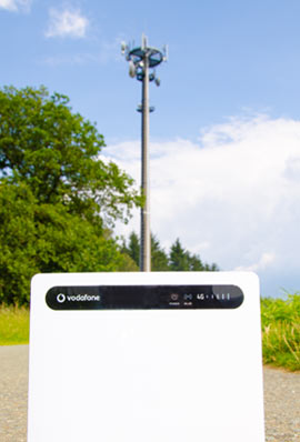

LTE Router vor Funkmast
Wenn die Wahl auf einen Internetzugang über ein Funkmedium, also 4G/LTE oder 5G fällt, muss man sich genau mit den lokalen Bedingungen vertraut machen. Das schwächste Glied in der ganzen Verbindungskette ist und bleibt die sogenannte Luftschnittstelle, also die Funkverbindung zwischen dem eigenen Endgerät und der Basisstation (Mobilfunkmast).

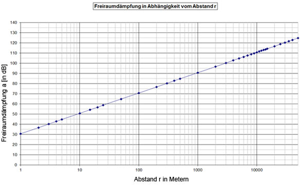

Das größte Problem bei einer Funkverbindung ist schlichtweg die Entfernung. Bereits wenige Meter nach Abstrahlung von der Antenne, nimmt die Feldstärke der abgestrahlten Welle drastisch ab, wie das folgende Diagramm zeigt.
Freiraumdämpfung in Abhängigkeit vom Abstand r
Diagramm 1: Freiraumdämpfung nach der Friis-Formel
Nach nur einem Meter sinkt die Signalstärke bereits um 30 dB. Das entspricht einer Reduzierung auf ein Tausendstel! Allerdings wird die Funkwelle mit zunehmender Entfernung immer weniger abgeschwächt, die Kurve folgt dabei einer logarithmischen Funktion. Trotzdem ist die Empfangsleistung, die letztendlich vom jeweiligen Empfänger aufgenommen und verwertet werden muss, sehr gering. Ein durchaus gängiger Empfangswert von -100 dBm entspricht einer Leistung von 0,0000000000001 W = 1-13 W = 1 pW (Pikowatt).

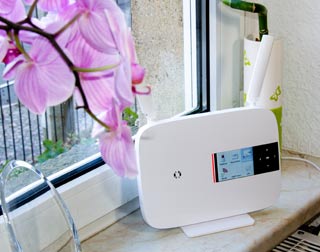

Router am Fenster ist besser als im Raum
Mobilfunkrouter (4G/5G) am besten in Fensternähe platzieren
Das Problem mit den unterschiedlichen Laufzeiten kann auch dazu führen, dass es zu höheren Ping-Zeiten kommt, da das Endgerät immer erst prüfen muss, welches Signal "das Beste" und Aktuellste ist.
Weiterhin besteht die Möglichkeit, dass sich die Empfangspegel durch Wellen-Auslöschungen stetig ändern. Dies führt dann natürlich auch zu schwankenden Datenraten, wenn der Empfangspegel einmal zu schlecht wird. Besonders stark können diese Schwankungen sein, wenn sich das Interferenzmuster, was sich im Raum ausbildet, ändert. Etwa durch Modifikation der im Raum befindlichen Gegenstände oder Personen (Bewegung). Diese "Störung" bewirkt dann eine permanente Änderung der Felder. Das Öffnen einer Tür oder das Durchqueren des Raumes kann zum Beispiel eine solche Störung sein.

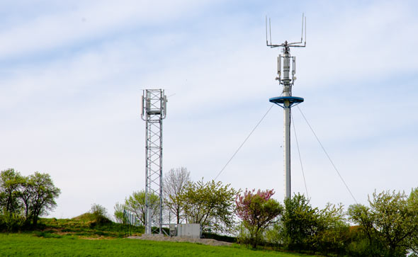

2 Stationen nebeneinander
Wo liegt nun das Problem? Die meisten Basisstationen eines Providers nutzen dieselben Frequenzen. Wenn jetzt zwei Basisstationen ungefähr gleich weit entfernt stehen, kann das die Performance der eigenen Verbindung etwas beeinträchtigen.
Zunächst ist das eigene Endgerät ja immer nur mit einer Basisstation verbunden. Alle Signale dieser Station können „verstanden“ und alle "eigenen Daten" ganz normal herausgefiltert werden. Die Funksignale der anderen Station sind aber "fremd" und können vom Endgerät nicht verarbeitet werden. Somit wirken diese Signale als Störer, welche in den Frequenzkanal der eignen Verbindung fallen. Die Folge ist, dass der gemessene RSSI steigt, während der RSRP aber gleichbleibt. Also sinken der SINR und der RSRQ, wodurch in der Konsequenz die Verbindungsqualität schlechter wird. Mehr dazu hier im ersten Teil unseres Empfang-Spezials.
