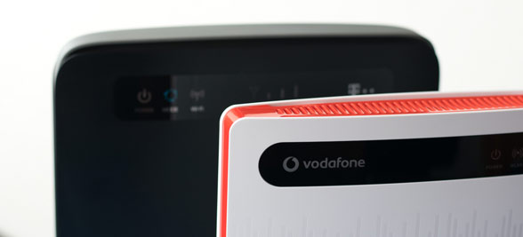

Nach dem Auspacken wird der ein oder andere wohl ein kleines Déjà-vu erleben. Denn von der Optik her bietet die Speedbox 3 Altgewohntes. Sowohl die LTE-Speedports, als auch die B1000-3000 Serie von Vodafone sehen extrem ähnlich aus. Denn für alle Geräte zeigt sich der Hersteller Huawei verantwortlich. Vorder- und Rückseite sind im matten schwarz gehalten, was prinzipiell ganz nett aussieht, aber längst nicht an eine schwarze Klavierlack-Optik heran reicht.
Zudem verewigen sich Fettabdrücke von Fingern sehr hartnäckig und lassen sich auch mit intensiven wischen nur schwer entfernen. Die Seitenelemente werden von einem grauen Plastestreifen abgesetzt. Auch hier ist die Farbe wohl eher Geschmacksache. Die Frontblende, auf die wir noch zu sprechen kommen werden, bietet 4 Info-LEDs. Alles in allem vom Look also ein typischer Huawei-Router, der aber mit der matten Plasteschalenverkleidung nicht automatisch wie ein Gerät der Klasse über 250 Euro wirkt – kein „Eyecandy“ also, wie z.B. eine Fritz!Box.
Speedbox 3 vs B1000 hinsichtlich Optik
Die Speedbox III im optischen Vergleich mit einem bereits mehrere Jahre alten B1000 von Huawei

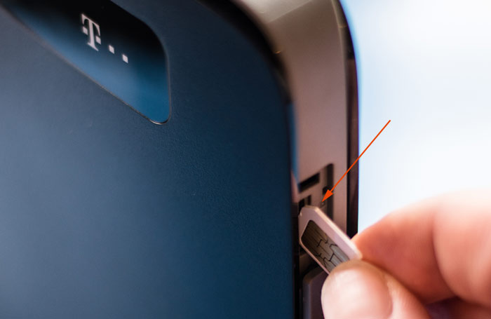

An der Seite findet der Nutzer nur den SIM-Karten-Port. Das Symbol am Schacht zeigt leider nicht wirklich eindeutig, wie rum diese einzulegen ist. Erst ein Blick ins Handbuch offenbart die richtige Richtung. Ansonsten erhält man stets die Fehlermeldung "Die SIM-Karte wurde nicht erkannt oder ist ungültig.". Das Bild rechts zeigt nochmal, wie man die SIM korrekt einlegen muss. Und zu guter Letzt: Ein abnehmbarer Schacht auf der Rückseite beherbergt zudem zwei SMA-Anschlüsse für externe LTE-Antennen.

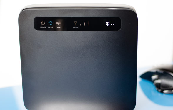

Bei den Informations-LEDs auf der Vorderseite handelt es sich um folgende Elemente. Einmal die Power-Anzeige, Mode-LED, WLAN-Anzeige und die Signal-Balken-LED. Beim Modus erhält der Nutzer eine Rückmeldung zum gerade verwendeten Funkstandard per Farb-Code. Cyan bedeutet dabei, dass der Betrieb im LTE-Netz erfolgt. In einem 3G-Netz (UMTS, HSPA) surft man dagegen bei blauem Licht. Gelb steht für 2G und bei Grün ist man lediglich per LAN mit einem Ethernet-Netzwerk verbunden.  Außerdem codiert die Mode-LED drei Fehlerarten. Leider wird nicht ersichtlich um welche es sich bei Rot handelt. Hier kommen Fehler mit der SIM-Karte in Frage (auch falsche PIN) oder sogar eine Überhitzung des Routers in Frage.
Info LED Leiste
Die „Wi-Fi“ LED gibt den Status zurück, ob die Box WLAN aktiviert hat oder nicht. Die Signal-Skala bietet dem Kunden leider die einzige Möglichkeit, zumindest grob, die Empfangsgüte abzuschätzen. Drei Balken signalisieren demnach schlechten bis sehr guten Empfang. Je mehr Balken leuchten, desto besser also. Auch hier hat Huawei scheinbar gespart, denn in früheren Modellen, waren es meist 5 Balken. Für einen ersten Eindruck sicher ausreichend - ambitionierte Nutzer dürfte dies allerdings nicht befriedigen. Denn mehr Informationen bietet auch das Router-Menü nicht, wie wir folgend sehen werden.

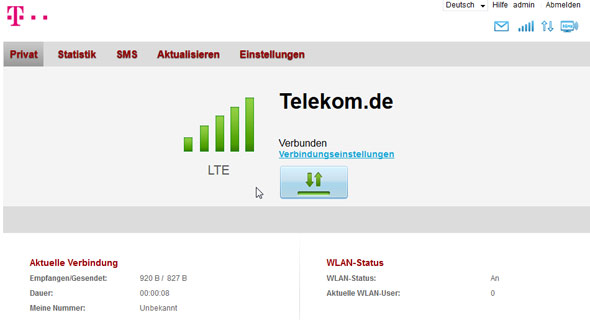

Nach Eingabe des korrekten Passwortes, wird man anschließend mit einem Startmenü begrüßt, welches im Wesentlichen ein halbes Dutzend Informationen liefert. Zum einen, ob und mit welchem Provider man per Mobilfunkstandard XY verbunden ist + nochmal 5 Balken zur Signalisierung der Empfangsstärke. Des Weiteren die Zeit der aktuellen Verbindung, samt dem dabei verbrauchten Datenvolumen. Auch der WLAN-Status mit der Anzahl aller am Router verbundenen Geräte. Leider war es das im Wesentlichen schon, was man der Speedbox III an wertvollen Daten entlocken kann.
Menü Speedbox 3
Die Empfangsstärke in dBm lassen sich ebenso wenig ermitteln, wie der MIMO-Status oder sonstige Features. Unter dem Menü „Einstellungen“ kann man noch die Firmware-Version, die MAC, IMEI und IMSI Nummer ermitteln sowie die WAN IP-Adresse. Mehr nicht. Der Unterpunkt „Diagnose“ verspricht leider mehr, als er bietet. Hier kann man per Ping und Traceroute den Netzwerkverbindungstatus abrufen, was aber nicht auch per Eingabekonsole möglich wäre.

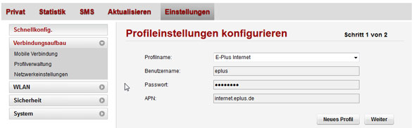

Menü: Profileinstellungen

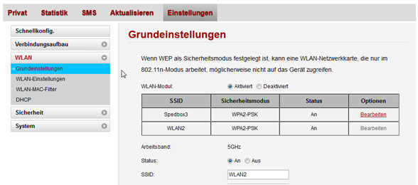

Die restlichen Menüpunkte dienen im Wesentlichen der Einrichtung und Verwaltung des WLANs und der Mobilfunkverbindungen, falls man mehrere Provider einsetzt. Die Rubrik „Statistik“ informiert noch über den Gesamt-Volumenverbrauch. Dabei kann der Nutzer immerhin einen eigenen Datenplan erstellen. Dabei gibt man das monatliche Kontingent des Tarifes an, zum Beispiel 5 GB, eine Warngrenze (z.B. 90 Prozent) und den jeweiligen Abrechnungstag. Erreicht man die voreingestellte Grenze, wird man darüber informiert, dass nicht mehr viel Volumen in der laufenden Abrechnungsperiode übrig ist.
Menü: Grundeinstellungen

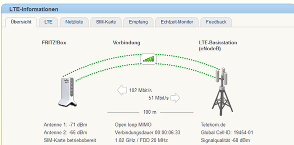

Fazit: Für den Otto-Normalnutzer reicht das Menü sicher voll und ganz zum Betrieb einer mobilen Datenverbindung. Doch spätestens wer sich mit dem Thema „externe Antenne“ beschäftigt, wird Probleme bei der idealen Ausrichtung haben und ein LTE-Speedtest nach dem andern durchführen müssen. Eine exakte Analyse der Verbindungsqualität bleibt also nach wie vor Besitzern einer LTE-Fritzbox vorbehalten.
eins von vielen Info-Menüs bei einer FritzBox
Screenshot aus einer FB 6842 heraus zu den aktuellen Verbindungsdaten im Überblick
Warum es Huawei bis heute nicht geschafft hat, ein paar Verbindungsdaten in die Firmware zu implementieren, bleibt ein Rätsel. AVM hat hier klar einen entscheidenden Wettbewerbsvorteil.
