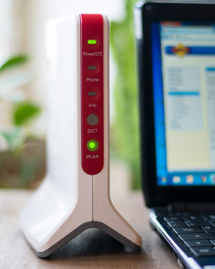

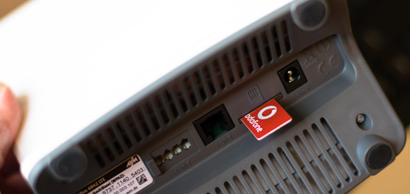

Als erstes führen wir den SIM-Kartenchip in den Router ein. Bei der etwas älteren FritzBox LTE 6840, welche noch ein flaches Design aufweist, befindet sich der dafür vorgesehene Schacht auf der Rückseite mittig. Legen Sie die Karte in den kleinen, schwarzen Hilfsadapater ein und zwar so, dass die eckige Aussparung korrekt sitzt. Die FritzBoxen 6810, 6842 oder 6820 sind unfehlbar durch das stehende Desingkonzept zu erkennen und verfügen über einen weisen Body mit roter Front. Bei diesen Modellen sind die SIM-Slots auf der Unterseite, wie das folgende Bild zeigt.
Die FritzBox 6890 und 6850 wurden dagegen seit Ende 2017 wieder flach konzipiert. Das Prinzip der Einrichtung ist übrigens bei allen Modellen ähnlich wie hier beschrieben.
SIM-Karte einlegen bei der FritzBox 6842

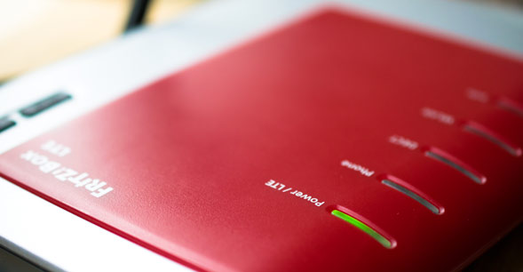

Nun fehlt für einen ersten Start eigentlich nur noch Strom. Verbinden Sie jetzt den Netzstecker mit dem Gerät. Da es keinen Ein- oder Ausschalter gibt, startet die Box nun den ersten Bootvorgang. Warten Sie bitte ca. 1 Minute, solange die „Power/LTE“ blinkt. Im Anschluss können wir uns auf das Gerät einloggen und erste Einstellungen vornehmen.
Power/LTE LED leuchtet dauerhaft

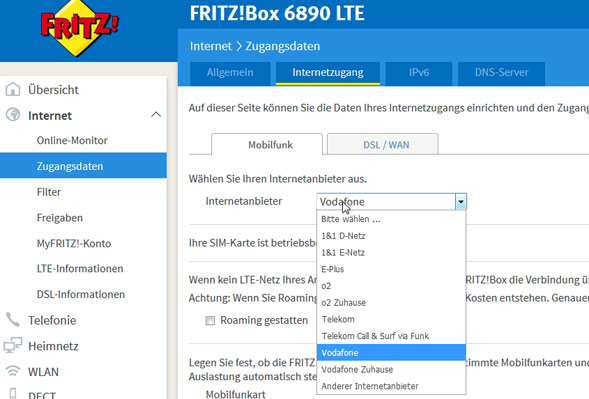

Internetanbieter auswählen
Unter Umständen müssen Sie noch unter "Internet" -> "Zugangsdaten" Ihren Provider wählen. In unserem Beispiel "Vodafone". Nach Eingabe der PIN prüft die Box erneut die Verbindung, was ca. eine Minute dauern kann.
anderen Anbieter einstellen

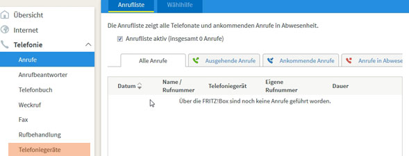

Ist die physische Installation erfolgreich abgeschlossen, kann das Telefon über die Router-Menüoberfläche weiter eingerichtet werden. Zum Beispiel eine Rufnummerumleitung, Rufnummersperre, Anrufbeantworter und so weiter. Für Details konsultieren Sie bitte das Handbuch. Die passenden Links je nach Modell, finden Sie ganz unten in diesem Ratgeber.
Telefonanlage konfigurieren an der Fritzbox

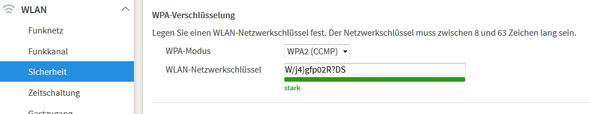

Nun kümmern wir uns noch um die korrekte Verschlüsselung. Den aktuell höchsten Standard genießt die WPA-Verschlüsselung. Bei WPA-Modus wählen Sie bitte „WPA2“, „WPA + WPA2“ oder wenn verfügbar "WPA2 + WPA3" (beste), um die Kompatibilität zu erhöhen. Der Netzwerkschlüssel (Passwort) sollte mindestens 10-15 Zeichen umfassen und bunt gemischt sein. Also Sonderzeichen, wie ! ? % oder / enthalten sowie Zahlen, Groß- und Kleinbuchstaben. Zum Beispiel W/j4)gfp02R?DS – und natürlich an einem sicheren Ort notiert aufbewahren!
Verschlüsselung fürs WLAN festlegen

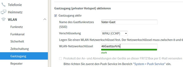

Interessant könnte im Alltag auch der Gastzugang sein. Wer Besuch bekommt, kennt sicher schon die Frage: "Kann ich dein WLAN nutzen?". Anstatt nun den eigenen, komplizierten Schlüssel zu verraten, können FritzBox-Besitzer auch zeitlich begrenzt ein Gastzugang mit einem etwas einfacheren Passwort anlegen. Praktischer Weise deaktiviert sich dieses nach einer vorgegebenen Zeit selbst. Dieser Weg ist also viel bequemer und sicherer!

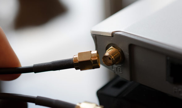

LTE für Daheim ist meist für Verbraucher außerhalb der Großstädte eine Alternative zu DSL und Kabel. Doch im ländlichen Raum ist der Empfang vor Ort nur selten so gut, dass man ohne eine zusätzliche LTE-Antenne auskommt. Die intern verbauten Antennenelemente der Frit!box reichen nur bei guten Empfangsbedingungen. Die Modelle 6890, 6850, 6840 und 6842, verfügen je über zwei Anschlüsse (SMA) für Zusatzantennen. Im folgenden Bild, ist so ein Port gut zu erkennen. Wie Sie eine geeignete Antenne finden und nach welchen Kriterien man diese aussuchen sollte, erfahren Sie hier in unserem umfangreichen Spezial für LTE-Antennen. Tipp: Die Varianten FB 6810 und 6820 können Bastler über ein günstiges Umbauset auch mit passenden Anschlüssen versehen.
