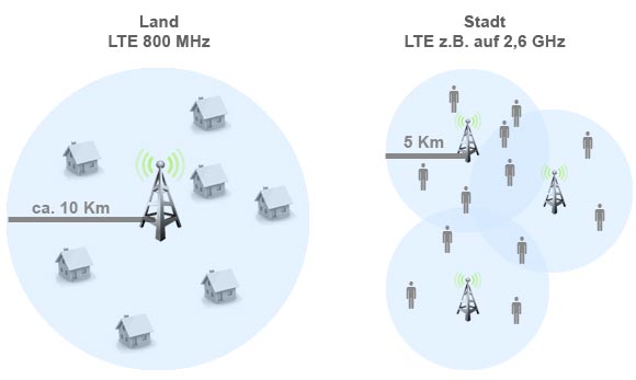

Das Freiwerden der Digitalen Dividende bei 800 MHz, hatte gleich zwei wesentliche Vorteile. Der Bereich eignet sich zufälliger Weise hervorragend für die Versorgung mit Breitbandinternet per LTE auf dem Land. Grund sind hier die Ausbreitungseigenschaften elektromagnetischer Wellen. Während Funk mit niedrigen Frequenzen vergleichsweise große Reichweiten erzielt, lassen sich mit höheren Frequenzen eher kleine Areale effektiv versorgen. Im ländlichen Raum ist LTE800 daher weit wirtschaftlicher für Mobilfunkunternehmen, da mit einer Sendestation weite Flächen abgedeckt werden können. Im städtischen Umfeld kommen dagegen meist eher Frequenzen im Bereich von mehreren Gigahertz zum Einsatz. Zum Beispiel LTE bei 2,6 GHz.
Illustration Reichweite LTE-Zellen nach Frequenz
