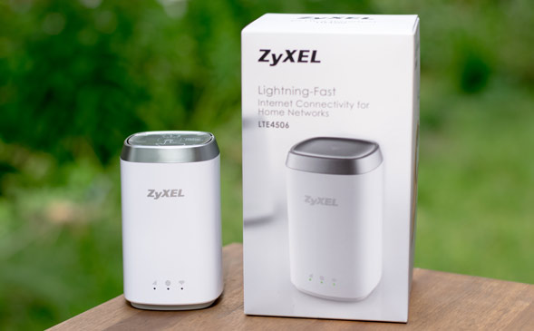

Der Karton des 4506 beherbergt neben dem Gerät, eine Quickstart-Anleitung samt Garantiekarte, ein 2 Meter langes CAT.5E Kabel (flach) und natürlich das Netzteil.
LTE4506 und Karton

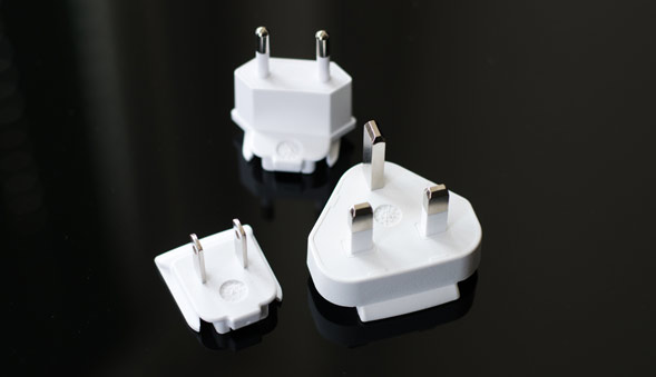

Letzteres ist, unserer Ansicht nach, sehr durchdacht. Während die Stromversorgung auf der Rückseite mit einem Micro-USB Stecker erfolgt (5 VDC, 1.5A), basiert das andere Ende auf einem Steckmodul-System. So lassen sich mit einem Handgriff die Steckdosenstandards z.B. von europäisch auf USA umstellen, was für Reisen ungemein praktisch ist.
Lieferumfang im Überblick
Das sieht man bei anderen Herstellern leider zu selten und sollte Schule machen! Insgesamt sind drei Adapter enthalten: Zum einen der reguläre, deutsche Typ F, des weiteren Typ G (BS 1363 Commonwealth-Stecker) und Typ A (2 Pin). Letzterer ist vor allem für die USA und Kanada relevant. Stecker des Typs G findet man neben Großbritannien, noch in vielen weiteren Urlaubsländern. Etwa Singapur, Irland, Hongkong, den Arabischen Emiraten sowie Zypern.
Adapterstecker für verschiedene Länder

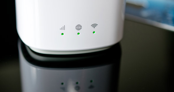

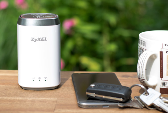

Schlicht, elegant und funktionsbetont, so lautet unser knappes Statement zum 4506. Der knapp 11 cm hohe Würfel ist in weißem Lack gekleidet. Nur der Kopf setzt einen silbernen Akzent. Gleichsam handelt es sich um den ersten LTE-Router von Zyxel, der kein schwarzes Gehäuse aufweist. Die Vorderseite informiert den Nutzer mit 3 LEDs über die wichtigsten Statusinformationen zu WLAN, Internetverbindung und Empfang. Insgesamt bringt der Würfel 150 Gramm auf die Waage bei 11 x 6,6 x 6,6 Zentimetern (Höhe, Breite, Tiefe).
Front LEDs beim Zyxel 4506

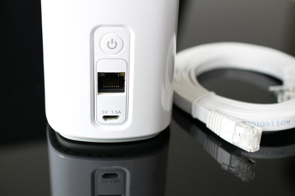

Auf der Rückseite befinden sich unter dem Power-Schalter ein Gigabit LAN-Port sowie der Stromanschluss. Wer mehr als ein Endgerät ins Internet bringen möchte, muss also auf WLAN ausweichen. Externe Antennen lassen sich beim LTE4506 leider nicht anschließen, so dass man auf die internen Antennen des Gerätes angewiesen ist. Dieser Umstand überraschte uns allerdings schon etwas. Zwar fehlen auch beim  WAH7706 entsprechende Anschlüsse – da der Router aber gleichsam für den Betrieb zuhause konzipiert ist, schränkt das den möglichen Kundenkreis nicht unerheblich ein. Bekanntlich zeigt sich der LTE-Empfang noch nicht flächendeckend so stark und stabil, wie in den Innenstädten. Hier sollte Zyxel vielleicht für künftige Serien nochmal die Haltung zu externen Antennenanschlüssen überdenken. Schließlich erschließt sich damit eine größere, potenzielle Kundenreichweite. Sofern man vor Ort aber mit dem Handy bereits guten Empfang hat, reichen die internen Antennen des LTE4506 vollkommen aus.
Rückseite mit LAN-Port, An-Aus-Schalter und USB 5V Buchse

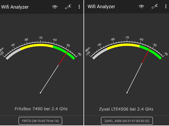

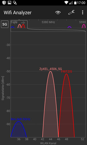

In unserem Test ließen wir den 4506 gegen nichts geringeres, als die Fritz!Box 7490 antreten. Letztere unterstützt ebenfalls WLAN ac und gilt im Festnetzbereich heute noch als Referenz-Router. Beide Geräte positionierten wir nebeneinander in Raum A. Als Messgerät fungierte ein modernes LG G5 und mit der App „Wifi Analyser“. Die Messposition in Raum B befindet sich 4 Meter Luftlinie weiter und ist durch eine massive Wand getrennt.
Das WLAN-Modul des Zyxel LTE4506 leistet offensichtlich gute Arbeit, soviel vorweg. Zu Beginn prüften wir im 5 GHz-Band. Wie der folgende Screenshot belegt, liegen die Geräte hinsichtlich der Signalstärke ungefähr gleichauf. Der Zyxel Cube lieferte sogar immer 3 bis 5 dBm bessere Werte ab als die FritzBox, was einen geringfügig besseren Empfang signalisiert.
Bei 2.4 GHz rangierte der AVM-Router mit rund -48 dBm etwas vor dem Zyxel mit -52 dBm. Allerding liegen so geringe Abweichungen noch im Bereich der Messtoleranz. Das Fazit ist jedoch überraschend und spricht sehr für die WLAN-Fähigkeiten des 4506. Diese ist demnach vergleichbar bzw. teils sogar besser, als bei der FritzBox 7490!
PS: Sofern Ihre Endgeräte bereits den Betrieb bei 5 GHz unterstützen, empfehlen wir dringen den Wechsel auf dieses Band. Hier funken nach wie vor wesentlich weniger andere Router, etwa von Nachbarn. Darüber hinaus zeigt sich dieser Frequenzraum weit weniger störanfällig.

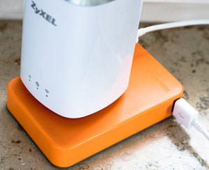

Akku & mobiler Betrieb
der 4506 mit Powerblock Akku
Die Frage zur Akku-Kapazität lässt sich schnell beantworten – es gibt nämlich keinen. Platz genug hätte man allerdings gehabt, so dass sich nicht auf den ersten Blick erschließt, warum Zyxel an diesem Punkt gespart hat. Offensichtlich steht die stationäre Nutzung doch etwas mehr im Fokus des Konzepts. Der kleine Nachteil lässt sich aber sehr einfach umschiffen, indem man einfach ein sogenanntes "Power-Pack" mitführt, wie rechts in Orange exemplarisch zu sehen. Ohnehin besitzen viele bereits solche Energiespeicher, um auf Reisen Smartphones bzw. Tablet länger auch ohne Stromquelle „füttern“ zu können. Sollte keine Steckdose in der Nähe sein, versorgt man den Router mehrere Stunden einfach auf diese Weise. Leistungsfähige Powerpacks (klick) mit 10-20 Amperestunden gibt es bereits für 15-30 Euro. In puncto Leistung speichern die kleinen Energiemonster also ohnehin das 5-8fache von gemeinen Minirouter- oder Smartphone-Akkus.

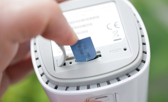

Bevor man ins Internet kommt, muss der Router erstmalig eingerichtet werden. Das ist jedoch äußerst simpel und in weniger als 2 Minuten erledigt. Im ersten Schritt legen Sie bitte die SIM-Karte Ihres Internet-LTE-Datentarifes ein. Die Kerbe muss dabei nach rechts unten zeigen. Nun wird die SIM soweit eingedrückt, bis es leicht „klick“ macht. Im nächsten Schritt stellen wir die Stromversorgung her. Entweder per Netzteil über das reguläre Stromnetz oder via Powerpack. Klicken Sie nun kurz auf den Powerschalter oberhalb des LAN-Ports. Auf der Vorderseite werden nun die LEDs abwechselnd blicken.
SIM-Karte richtig einlegen

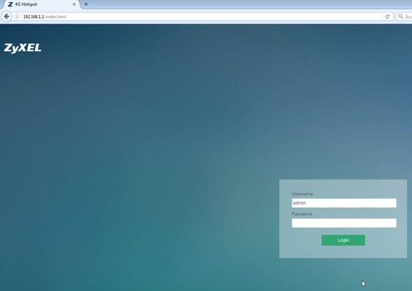

Nun können wir auf den Router zugreifen. Entweder per WLAN oder am schnellsten mittels des LAN-Kabels am PC. Im letzten Fall gehen wir wie folgt vor: Verbinden Sie PC und den Zyxel mit dem enthaltenen Netzwerkkabel und stellen unter Windows eine LAN-Verbindung her. Anschließend erreicht man im Browser den Router unter der IP 192.168.1.1, wie der folgende Screenshot zeigt.
Zyxel Startbildschirm im Router

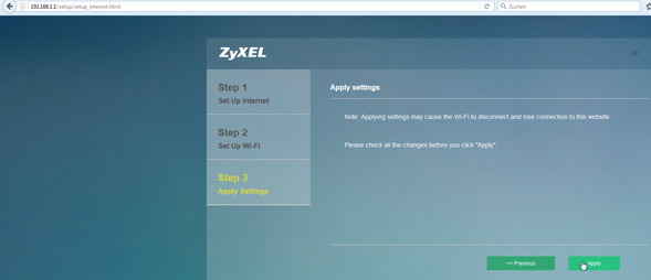

Beim ersten Besuch wird man einmalig durch ein drei Schritte-Setup für die mobile Internetverbindung und das WLAN geführt. Auch erscheint eine Aufforderung, dass Passwort von "1234" in ein sichereres zu ändern. Die Einrichtung kann übrigens optional auch abgebrochen und später direkt im Menü vorgenommen werden.
erste Einrichtung bei der Installation

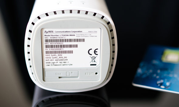

Wer keinen PC oder Laptop zur Hand hat, kann auch mit einem mobilen Endgerät und WLAN auf den Router zugreifen. Der Verbindungsaufbau erfolgt entweder per WPS (Taster oben auf dem Gerätekopf), oder über die am Boden des Routers hinterlegten WLAN-Zugangsdaten samt SSIDs.
Unterseite mit Zugangsdaten
Die Standard-Einstellungen sind am Boden verzeichnet | Klicken zum vergrößern
WLAN Standardeinstellungen ändern
Zu guter Letzt noch ein Sicherheitshinweis. Der Zyxel gibt von Haus aus einen Wifi-Key vor. Gleiches gilt für das Router-Passwort (Standard „1234“). Für die Ersteinrichtung kein Problem, aber zum Dauerbetrieb sollten beide aus Sicherheitsgründen unbedingt geändert werden. Sichere WLAN-Passwörter sind mindestens 12 Zeichen lang und enthalten gemischt Kleinbuchstaben, Großbuchstaben, Ziffern, sowie Sonderzeichen. Beispielsweise "qG5h9$v22ä?ay#". Als Verschlüsselungsstandard ist das momentan sicherste WPA2-Verfahren die erste Wahl.

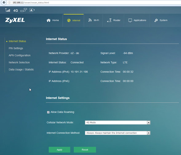

Wie schon erwähnt, erreicht man über die IP 192.168.1.1 im Browser die Router-Benutzeroberfläche. Die Firmware ist schlicht gehalten, bietet aber alle nötigen Informationen auf einen Blick. Zum Beispiel den Wert der Signalstärke in dBm oder das verbrauchte Surfvolumen der aktuellen Session.
Backendmenü im 4506
