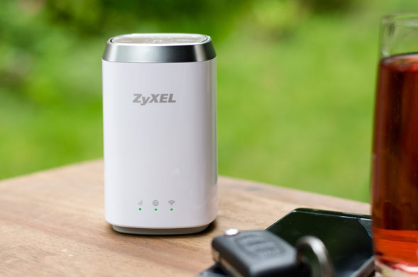

kompatibler Router zu LTE MAX
Passende Hardware ist stets Voraussetzung, um "LTE Max" auch mit der jeweiligen Datenrate ausnutzen zu können. 300 MBit und höher, verlangt nach einem Endgerät mindestens der Kategorie 6 (CAT6). Der oben abgebildete Zyxel-Router repräsentiert als Beispiel so ein Modell. Die meisten neueren Smartphones und Tablets unterstützen bereits seit 2018 alle aktuell gängigen Datenraten, die via "LTE-Max" von den Providern ausgelobt werden. Wer ein Modell nicht älter als 8 Jahre hat, ist also wahrscheinlich auf der sicheren Seite. Ausnahmen bestätigen natürlich die Regel, wie die recht neue FritzBox 6850 LTE (von 2020), welche nur CAT4 unterstützt.
Ältere Hardware (<2016) ist dagegen wirklich meist nur konform zu CAT4 oder CAT3, also für bis zu 150 bzw. 100 MBit ausgelegt. Das gilt übrigens für Tablets, Smartphone, Router und Sticks gleichermaßen. Achten Sie also beim Kauf darauf, dass CAT6 (oder höher) schon unterstützt wird. Bei uns finden Sie hier kompatible Smartphones und passende Sticks. Für 500 MBit bzw. Gigabit-LTE hängt die Latte aber noch etwas höher, hier sind CAT12 oder mehr Pflicht.

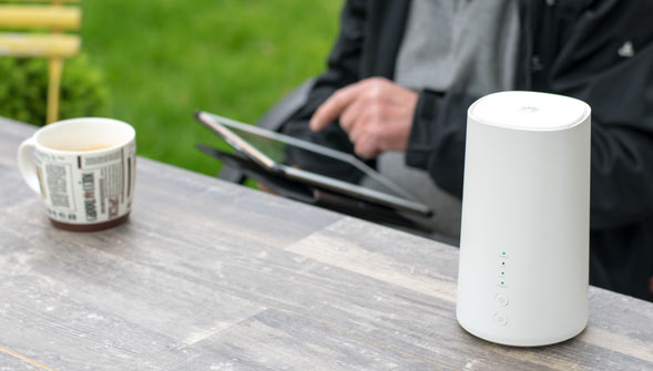

Wer LTE als DSL-Ersatz im ländlichen Raum nutzt, profitiert leider nur selten von höheren Datenraten. Denn außerhalb der Städte wird 4G meist mit niedrigen Frequenzbändern wie 700 und 800 MHz ausgebaut. Deren Reichweite ist deutlich höher als z.B. von Antennen mit 2,6 GHz. Dieser Umstand limitiert die mögliche Geschwindigkeit dann auf ca. 50-150 MBit. Für Speedwerte jenseits dieser Grenze, sind Nutzbänder von mindesten 20 MHz Breite nötig. 300 MBit und mehr setzt zudem Carrier Aggregation voraus. Daher sind einige Heim-Angebote als DSL-Alternative noch auf 50-100 MBit beschränkt (congstar/O2). Eine Ausnahme bildet z.B. der GigaCube-Tarif von Vodafone, wo maximal MBit als Obergrenze angegeben werden. Aber auch hier gilt: Im ländlichen Raum sollte man nicht wesentlich mehr als 50-150 MBit erwarten.
Gigacube-Router draussen nutzen
