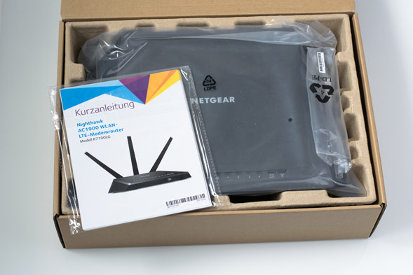

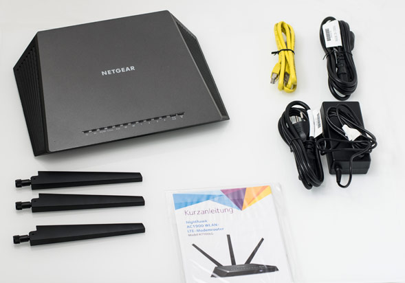

Wer den Karton bei Lieferung das erste Mal in der Hand hält, wird wahrscheinlich vom Gewicht überrascht sein. Dieser bringt es auf gut 2,4 Kilogramm, was schon ungewöhnlich für einen LTE-Router ist. Enthalten sind neben dem Gerät noch das Netzteil, 1 x LAN-Kabel sowie eine Kurzanleitung in mehrsprachiger Ausführung. Statt nur einem Stromkabel, werden gleich zwei geliefert, welche den Betrieb für die USA und Deutschland ermöglichen. Andere Hersteller behelfen sich an dieser Stelle mit einem kleinen Adapter, doch zwei Kabel sind natürlich auch legitim.
Unboxing R7100LG
Lieferumfang
Ebenfalls im Karton befinden sich drei schwarze Paddelantennen. Diese sind aber nicht, wie man meinen könnte, zur Optimierung des LTE-Empfangs gedacht, sondern befeuern das WLAN mit starkem 3x3 Dualband MIMO.

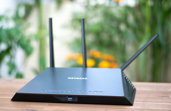

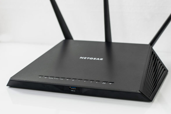

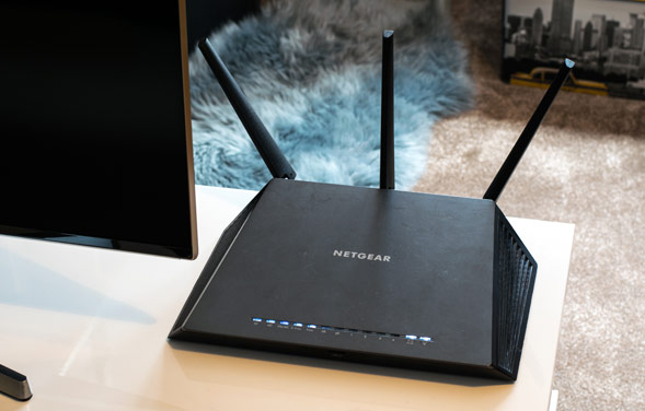

Was beim ersten Anblick des Netgear R7100LG auffällt – er ist keinesfalls zu übersehen! Understatement ist keinesfalls sein Ding und war wohl auch nie Absicht der Designer. Rechnet man die etwas überstehenden WLAN-Antennen hinten mit, vereinnahmt der Router ca. 24 cm Tiefe, 30 cm Breite und 7 cm Höhe bei gut 1,1 Kilogramm Eigengewicht.
Komplettansicht
Der Namenszusatz „Nighthawk“, welcher stellvertretend für ein Tarnkappen-Kampfjet oder Greifvogel steht, ist Programm und will Aufmerksamkeit auf sich ziehen. Und ja, die Formsprache ähnelt in gewisser Weise dem der Lockheed F-117. Die eckigen Übergänge samt der rein schwarzen Farbgebung, strahlen Kraft und technische Dominanz aus.
Seitenansicht hinten

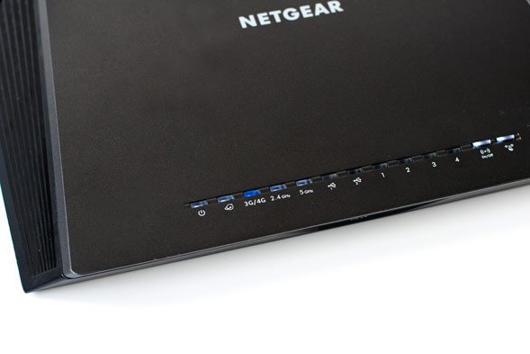

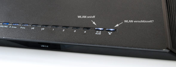

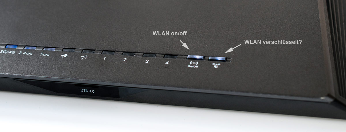

Auf der Vorderseite hat Netgear mehrere Info LEDs verbaut. Während die meisten Hersteller es bei 3-4 belassen, informieren hier den Nutzer sage und schreibe 13 Lämpchen über diverse Statusinformationen. Im Backend lassen sich diese sogar umprogrammieren.
Info-LEDsVon links nach rechts: On/Off; Internetverbindung; 3G/4G; 2.4 GHz WLAN; 5 GHz WLAN; USB 1 (Standard 3.0); USB 2 (Standard 2.0); LAN Ports 1-4; WLAN on / off sowie WLAN verschlüsselt (WPS). Schlauer Weise stell Netgear den User vor die Wahl, alle LEDs auszuschalten. Dafür gibt es auf der Rückseite einen Taster. Zum einen spart eine Deaktivierung Strom, andererseits kann die Illumination samt Geblinke von ein dutzend LEDs im Dunkeln schon mal nerven.

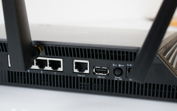

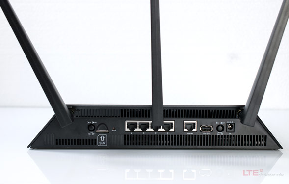

Auf der Rückseite befinden sich zunächst 4 Gigabit LAN-Ports sowie 1 WAN Anschluss mit der gleichen Leistung. Darüber hinaus ein weiterer USB Port nach dem Standard 2.0. Für mehr Leistung, steht vorne in der Mitte ein USB 3.0 Anschluss bereit.
Rückseitenansicht

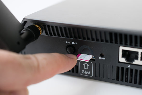

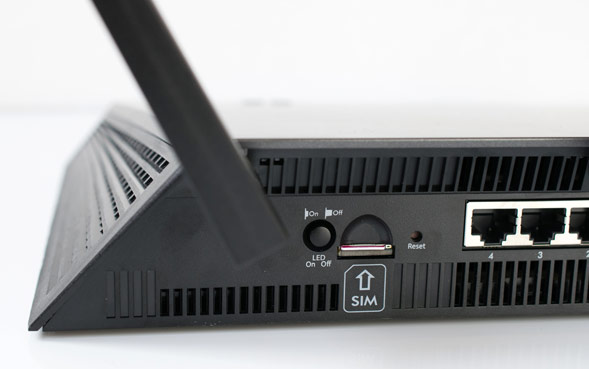

Ebenfalls hinten, hat Netgear den SIM-Kartenschacht verbaut. Dieser nimmt Karten im Micro-SIM Format auf. Gleich daneben wurde der Reset-Schalter platziert. Links und Recht gibt es noch zwei Drucktaster. Wie erwähnt, zum Ein- und Ausblenden der Info-LEDs sowie Power on/off.

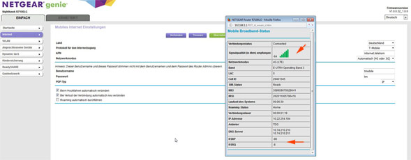

Empfang beim Netgear R7100LG ablesen – so geht’s
Wer z.B. zur idealen Positionierung im Haus selbst die Empfangswerte ablesen will, findet diese wie folgt: Im Menüpunkt "Internet" (links), lässt sich zunächst der Mobilfunkprovider samt APN einstellen. Normaler Weise erfolgt eine automatische Erkennung, die bei uns im Test gut funktionierte. Etwas versteckt unter dem Reiter „Verbindungsstatus“, können wichtige Eckdaten zur Verbindungsqualität abgelesen werden. Einmal allgemein als Indiz die „Signalqualität in dBm, sowie der RSRP und RSRQ. Darüber hinaus erhält der Nutzer Infos zur verwendeten LTE-Frequenz, der LAC, Cell-ID, Laufzeit, IP, DNS-Server, IMEI, Roamingstatus und dem Internetprovider.
RSPR und RSRQ ablesen

Als allererstes benötigen wir die SIM-Karte Ihres LTE-Anbieters. Sollten Sie bislang über keinen passenden Datentarif verfügen, empfehlen wir hier unseren aktuellen, unabhängigen Vergleich der Anbieter. Stellen Sie unbedingt sicher, dass der Router beim Einsetzen der SIM-Karte ausgeschaltet ist! Netgear weist ausdrücklich darauf hin, dass ansonsten keine Haftung für Schäden am Gerät oder der SIM gewährt wird. Das Einlegen ist simpel – einfach die Kerbe der Karte (im Micro SIM Format) wie am Router angedeutet halten und langsam einführen, bis es leise klickt und die SIM eingerastet ist.
SIM Schlitz
Nun verbinden wir den Nighthawk mit dem Netzteil. Auf der Rückseite befindet sich direkt neben dem Stromanschluss ein kleiner, schwarzer Power-Taster zum Anschalten. Die linke Power Info-LED auf der Vorderseite leuchtet zunächst gelb und dann weiß, sofern der Router bereit ist. Der Bootvorgang, bis der Router fertig ist, dauert ca. 30 Sekunden.

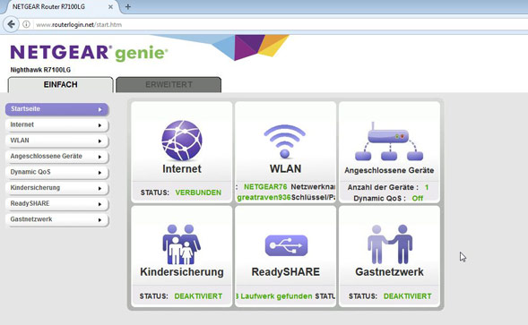

Im nächsten Schritt sorgen wir für die Verbindung mit dem Computer oder Laptop per LAN-Kabel. Letzteres am R7100LG bitte in LAN1 stecken. Etablieren Sie nun wie gewohnt am Computer ein LAN-Verbindung, falls dies nicht automatisch erfolgt. Jetzt können wir im Browser erstmals auf den Router zugreifen. Dazu einfach in die Adresszeile routerlogin.net oder die IP 192.168.1.1 eingeben. Als erstes wird nach dem Benutzernamen und Passwort gefragt. Per Werk lauten diese Zugangsdaten admin und password. Später sollte aus Sicherheitsgründen ein komplizierteres Passwort eingestellt werden.
erste Schritte
Hauptmenü

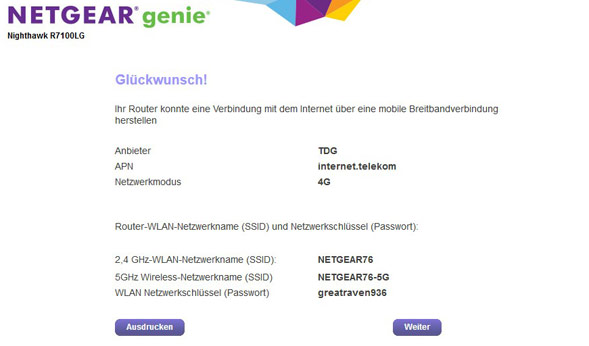

Ein kurzer Assistent führt Neukunden nun durch die wichtigsten Grundeinstellungen. Danach sollten Sie bereits mit dem Internet verbunden sein. Im Test ermittelte der Netgear automatisch korrekt den Anbieter und stellte entsprechend auch die korrekte APN ein.

Wer nicht erst per LAN-Kabel, sondern gleich via WLAN die Einrichtung (Z.B. am Tablet) vornehmen möchte, kann dies natürlich auch auf diese Weise erledigen. Ein Blick auf die WLAN-LED verrät zunächst, ob WLAN aktiviert ist.
WLAN LEDs

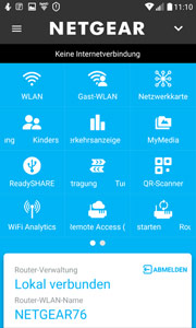

Das Routermenü liefert alle wichtigen Einstellungsmöglichkeiten. Aber gerade für mobile Endgeräte, ist die Bedingung aber etwas schwierig. Alternativ bietet Netgear eine geniale App, mit der die Verwaltung weit einfacher von statten geht. Jene „Netgear Mobile“ genannte App (früher "genie", kann hier für Android und hier für Apple geladen werden.
Netgear genie App | Hauptmenü     Netgear genie App | Verbindungsübersicht     Netgear genie App | Messung Signalstärke

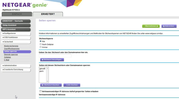

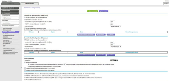

Neben dem Standardmenü, finden Interessierte noch eine Expertenansicht im Reiter "Erweitert". Hier lässt sich so ziemlich alles einstellen, was man sich nur vorstellen kann. In der Rubrik "Sicherheit" lässt sich zum Beispiel sehr ausführlich eine Kindersicherung konfigurieren. Einerseits durch Stichwortsperren, Domainsperren oder nach Zeitplan. Auch ganze Dienste lassen sich verbieten, wie ICQ, FTP oder diverse Spiele.
Erweiterte Router Konfiguration | Inhalte sperren
Unter "Erweiterte Einrichtung" finden Profis Menüs für Portweiterleitung/Port-Triggering, DynDNS, VPN, Statistische Routen, Fernsteuerung, UPnP, IPv6, der LED Steuerungseinstellung sowie eine Option zur Optimierung von VLAN- bzw. IPTV. Darüber hinaus existiert ein Menü mit erweiterten WLAN-Einstellmöglichkeiten, wie z.B. der Wechsel des Präambelmodus, siehe folgender Screenshot.
Erweiterte Router Konfiguration | WLAN Einstellungen

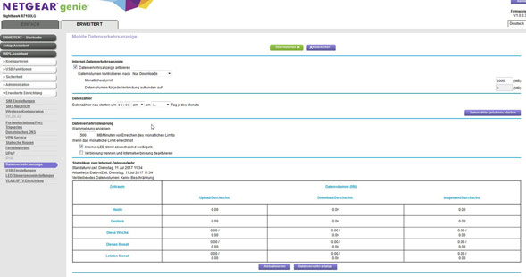

Besonders gelungen fanden wir das Datenvolumen-Management, welches sich ebenfalls in den erweiterten Einstellungen verbirgt. Dort kann optional die Datenverkehrsanzeige aktiviert und ein monatliches Limit hinterlegt werden. Wahlweise auch ein Kontingent pro Verbindung und ab wann vor dem Aufbrauchen eine Warnung erscheint. Weiter unten zeigt die Statistik den Verbrauch pro Tag, Woche Monat und Vormonat.
Erweiterte Router Konfiguration | Trafficansicht
