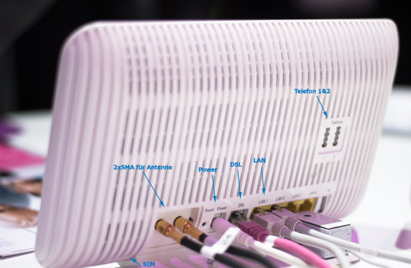

Telefon anschließen: Auf der Rückseite des Routers in der Mitte rechts, befinden sich 2 Telefonports zum Anschluss eines analogen Telefons, Faxgerätes oder einer DECT-Station.
alle Ports auf der Rückseite des Speedport Hybrid
Anschlüsse auf der Rückseite
Die wichtigsten Anschlüsse am Hybrid-Router der Telekom | Klicken zum vergrößern

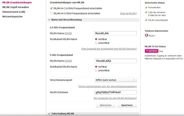

Im kommenden Schritt kann man sein kabelloses WLAN-Heimnetz konfigurieren, um z.B. auch Tablets oder Smartphones ins Internet zu bringen. Der Assistent bittet einmal um die Angabe eines WLAN-Namens (SSID) und der Festlegung eines Sicherheitsschlüssels. Dieser sollte mindestens 8 Zeichen (besser 10-15) umfassen und aus Buchstaben, Zahlen und Sonderzeichen bestehen. Zum Beispiel „Fd6Jö[?4d2Mt2“. Streng vermieden werden sollten einfache Kombinationen aus Namen, Telefonnummern, Geburtsdaten oder ähnliches. Folgend sehen Sie das Konfigurationsmenü für "WLAN". Im Nachhinein können hier selbstverständlich auch noch sämtliche Einstellungen vorgenommen und geändert werden.
WLAN einrichten im Speedport Hybrid
SSIDs (öffentlich sichtbar, wenn nicht unterbunden) sollten ebenfalls keine persönliche Informationen enthalten. Also statt „Monika1978“ lieber „MonWLAN“. Die SSID dient übrigens rein der Identifikation, also um das korrekte Netz anzuwählen, falls neue Endgeräte angebunden werden sollen. Der Assistent fährt nun fort mit der Einrichtung der Telefone und der aktivierten Rufnummern. Diese können beliebigen Telefonen zugeordnet werden. Folgen Sie dazu den Anweisungen.

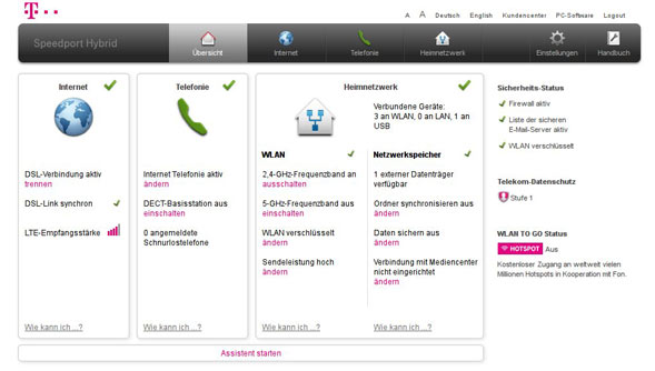

Der nächste Screenshot zeigt den Willkommensbildschirm eines fertig eingerichteten Speedport Hybrid bei Aufruf von http://speedport.ip.
Main-Menü Speedport Hybrid
