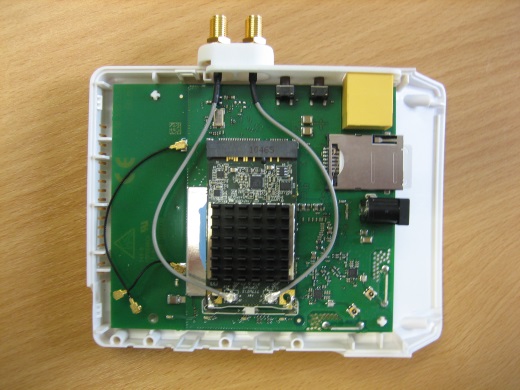

Sie hätten gerne eine LTE Fritz!Box, benötigen jedoch aufgrund Ihrer geographischen Lage eine externe LTE-Antenne? Aber die Kosten von knapp 300,- € für eine Fritz!Box 6840 oder 6842 LTE sind zu viel? Wir haben einen Bausatz entwickelt, mit dem sich kostengünstig eine Fritz!Box 6810 LTE so umbauen lässt, dass der Anschluss einer externen LTE-Antenne möglich wird. Hier mehr!

Nachdem in der 6810 das gleiche Empfangsmodul verbaut wurde, wie in der 6840 und 6842, ist es mit wenigen Handgriffen und etwas Zusatzmaterial möglich, eine Anschlussmöglichkeit für externe LTE-Antennen zu schaffen.
Wir haben in Zusammenarbeit mit einigen Forenmitgliedern ein Umbauset auf den Weg gebracht, dass zusammen mit einer ausführlichen, bebilderten Umbauanleitung zum Kauf angeboten wird. Voraussichtlich ab Oktober 2014. Mit einem Preis von rund 20 Euro für das komplette Umbauset, liegt man damit noch weit unter den Anschaffungskosten einer „großen“ Fritz!Box. Das Umbauset wird eine neue Kunststoffblende enthalten, damit der Umbau zerstörungsfrei von statten geht und die Möglichkeit eines Rückbaus in den Originalzustand jederzeit gegeben ist. Zudem zwei U.FL-SMA-Kabel, samt nötigem Werkzeug – einem kleinen TORX-Schlüssel zum öffnen der Box.
