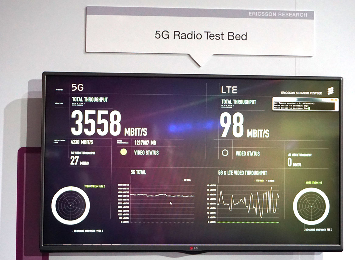

5G mit 3,5 Gigabit pro Sekunde
Über eine Live-Demonstration wurden die Vorteile von 5G gezeigt. Die größte Verbesserung gegenüber LTE bzw. LTE-Advanced sind sicher die hohen Datenraten. Ericsson hatte für die Demonstration eine Verbindung nach Kista in Schweden aufgebaut und konnte über eine 5G Verbindung am Stand rund 3,5 Gigabit pro Sekunde übertragen. Das ist mehr als 10 Mal so schnell wie die bisher schnellsten LTE-Verbindungen in Deutschland (LTE Cat6). Die zweite große Verbesserung bei 5G betrifft die Latenzzeiten (Ping), welche deutlich unter 10 Millisekunden – teilweise bis hin zu nur 1 Millisekunde – liegen sollen. Auch extrem zeitkritische Anwendungen können somit in Zukunft mit 5G gesteuert werden.

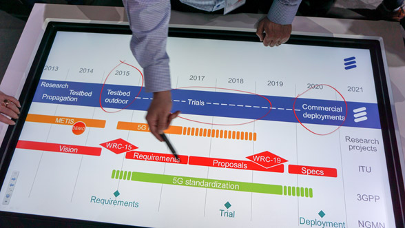

Geplante Timeline zur Einführung
5G bislang nicht standardisiert
Ericsson arbeitet eng mit den Initiativen der Netzbetreiber wie NGMN (Next Generation Mobile Network) oder mit der ITU (International Telecommunication Union) zusammen. Einen einheitlichen Standard für 5G gibt es noch nicht, dieser soll erst bis Ende 2019 finalisiert sein. Die Standardisierung erfolgt, wie auch beim Vorgänger LTE, durch die 3GPP. Es wurde mehrfach betont, dass es sehr wichtig ist, einen weltweit einheitlichen Standard für 5G zu schaffen, so wie es bei LTE auch der Fall ist. Kern dafür sei eine gute Zusammenarbeit aller Interessensgruppen wie Netzbetreiber, Netzwerk-Ausrüster und Endgeräte-Hersteller. Nur so könne sichergestellt werden, dass Endgeräte und Technik weltweit kompatibel sind und die 5G-Technologie möglichst günstig bereitgestellt werden kann.
Zeitplan: bis 2020 erste 5G Netze
Was den Zeitplan angeht, so sind sich auf dem MWC in Barcelona alle einig gewesen: bis zum Jahre 2020 sollen die ersten 5G Netze kommerziell in Betrieb und erste Endgeräte verfügbar sein. Bis dahin ist es jedoch noch ein langer Weg und viel Entwicklungsarbeit wird nötig sein, so Ericsson. Der Zeitplan sieht vor, dass Ende 2015 die Anforderungen an die 5G Technologie klar formuliert sind, was unter anderem auf der World Radio Conference (WRC) geschehen soll. Ab 2017 möchte Ericsson erste Test-Netze aufbauen und bis spätestens 2020 sollen schließlich die finalisierten Rahmendaten zu 5G feststehen.
